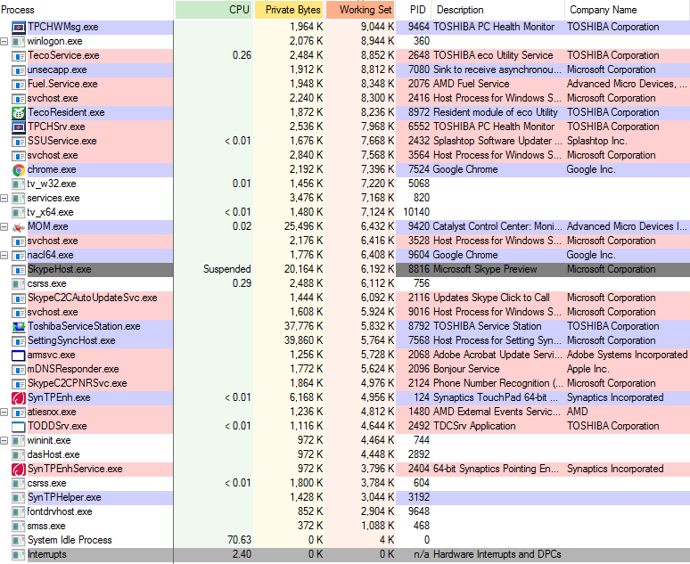

    Podsyłam screen z Process Explorer. O ten chodziło?

    Zamiesc jeszcze screen z menadzera zadan (zeby sprawdzic czy dysk nie jest obciazony).
