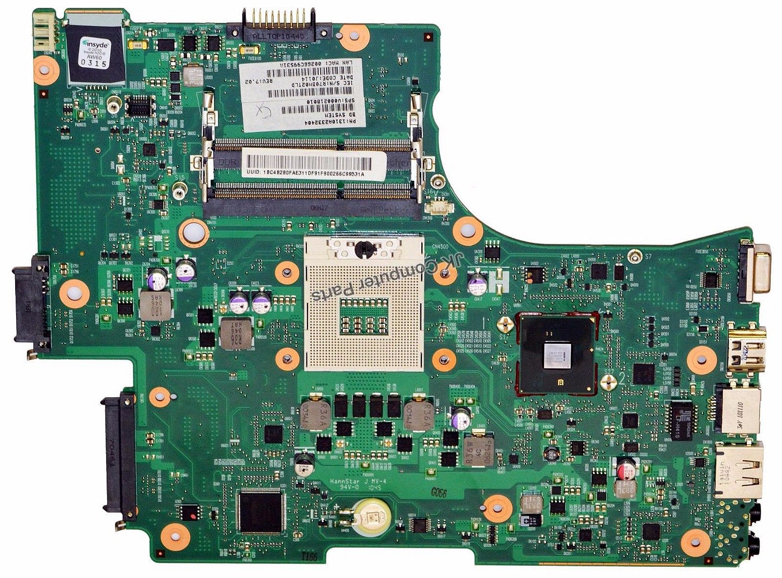

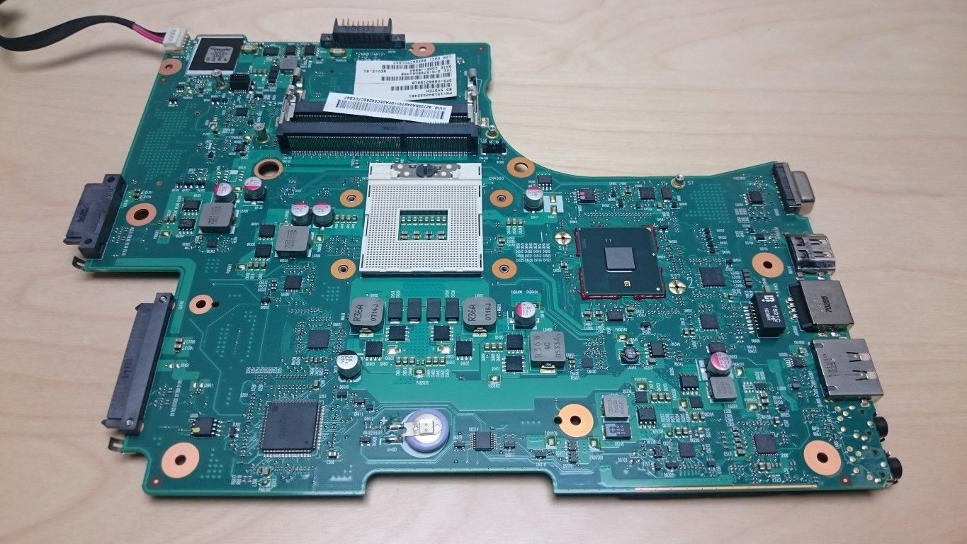

    #8 15993932
    lisek
    Serwisant RTV
    Posty: 40022
    Pomógł: 6360
    Ocena: 6891
    Wg. tematu z Link_ Elvikom
    masz platformę Berlin BL10G
    czyli na MB powinno pisać
    6050A2332401-MB-A03 lub
    6050A2332402-MB-A03 (V000218010) pod Core i3/i5 1th gen., gpu integrowane
    ** stawiano i5-450M
    To foto.6050A... 401-mb
    Toshiba Satellite L650-1D4 - Zmiana procesora z P6000 na i5-560m
    To z 402-mb
    _________________
    Była także L655 seria
    Inventec Berlin BL10G, / Inventec BERLIN 10G BL10G
    mb: 6050A2332301-MB-A02, (V000218140),
    chipset НМ55 (SLGZS)
    kbc NPCE781
    for Core i3/i5 1th gen., gpu disc. HD 5470 (512 MB)_ 216-0774007
    ** na tej stawiano P6100
    Inventec Berlin BL10G, 6050A2332301-MB-A02, (V000218030)
    for Core i3/i5 1th gen. , gpu disc.HD 5650 (1GB)
