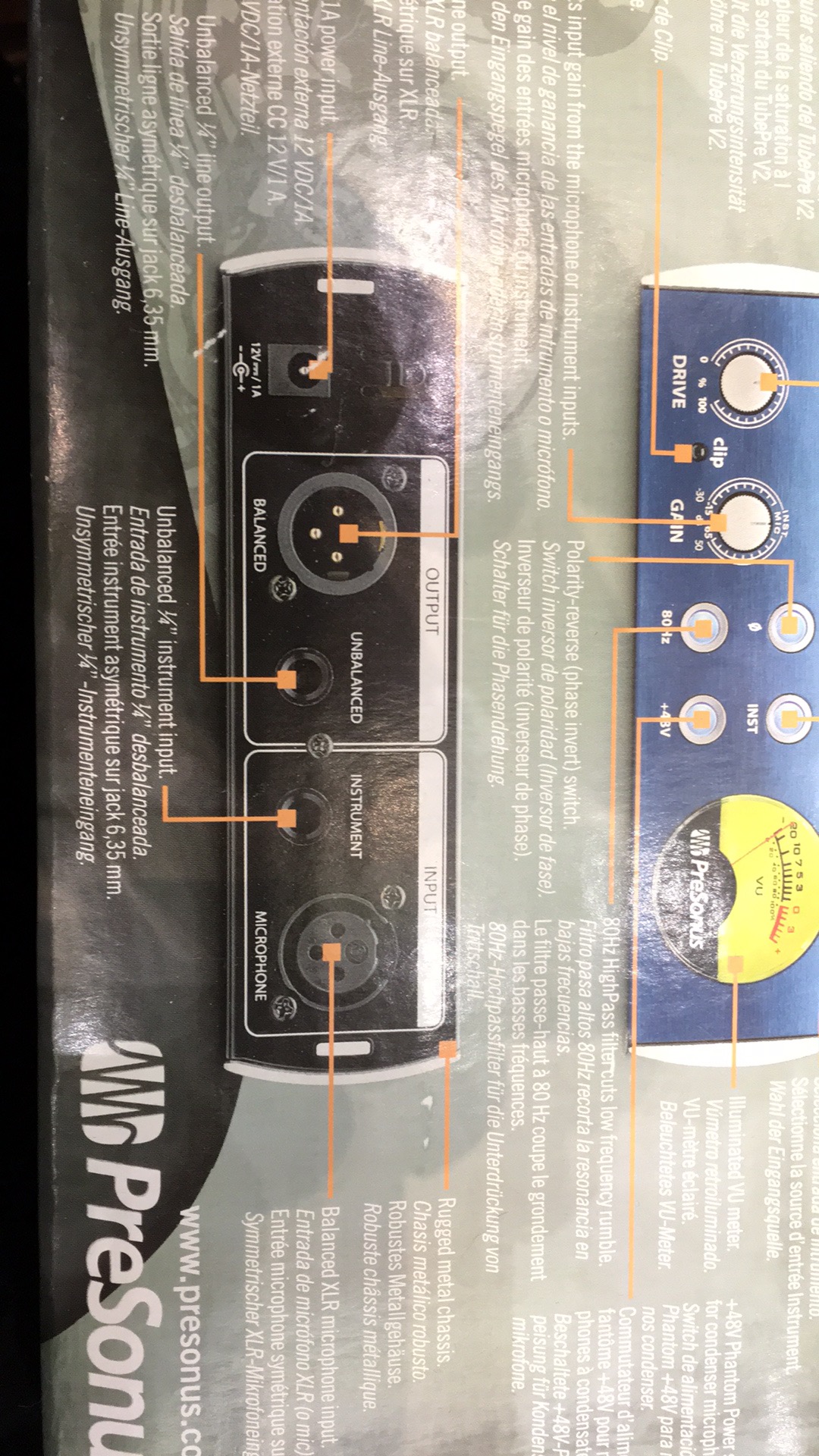

    Cześć wszystkim! Z góry przepraszam za prawdopodobnie złe umiejscowienie postu. Najważniejsze pytanie - czy jest możliwe podłączenie interface audio presonus tubepre v2 do laptopa? Jak podłączyć Presonus TubePre V2 do laptopa bez USB?
    Czy jest to możliwe i czy ma to sens? Niestety pod wpływem chwili nie dopatrzyłem ze nie ma usb. Potrzebny mi jest do podłączenia mikrofonu, mikrofon do intrface i interface do laptopa. Z góry również dziękuje za pomoc!

    Nie ma sensu. Jeszcze gdy laptopy miały wejście liniowe, to jakoś, ale dzisiaj mają tylko wejście mikrofonowe w dodatku o tragicznych parametrach. W desperacji można spróbować, nie zapominając o tłumiku conajmniej 20dB, ale IMO szkoda sensu.
