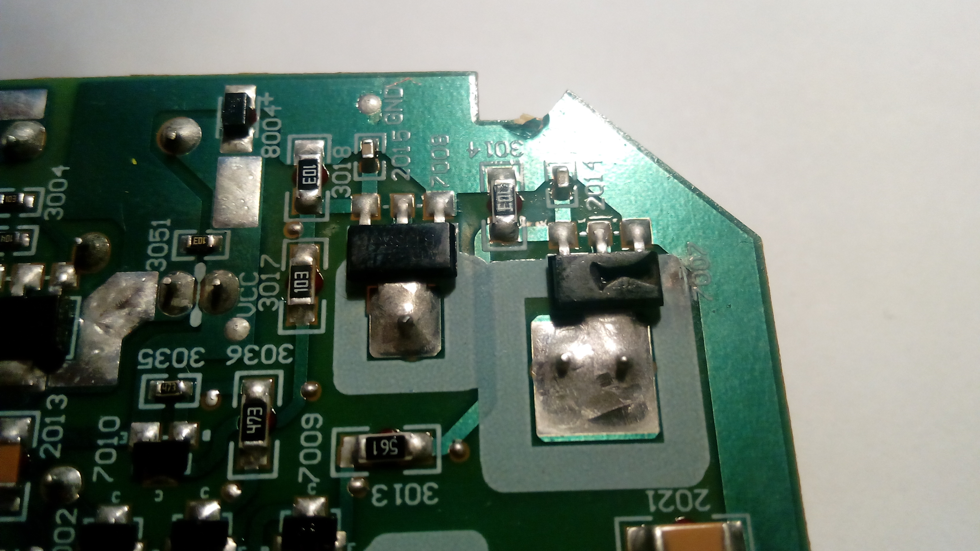

    Mam problem z identyfikacją elementu sterującego elektrozaworem i pompką w stacji parowej Philips PerfectCare GC9240. Element jest po małej eksplozji.
    Nr elementu na płytce to 7007
    Podejrzewam, że jest to tyrystor BT168G (taki steruje pompką - oznaczenie na płytce 7008), ale wolę się upewnić.
    Z góry dzięki za pomoc
    Mariusz
    Philips GC9240 - Identyfikacja elementu na płytce sterującej Philips GC9240 - Identyfikacja elementu na płytce sterującej
  • #2 17640457
    koziorozec
    Posty: 323
    Pomógł: 2
    Ocena: 53
    7007 - BTA204 - triak
    7008 - BT168G - tyrystor

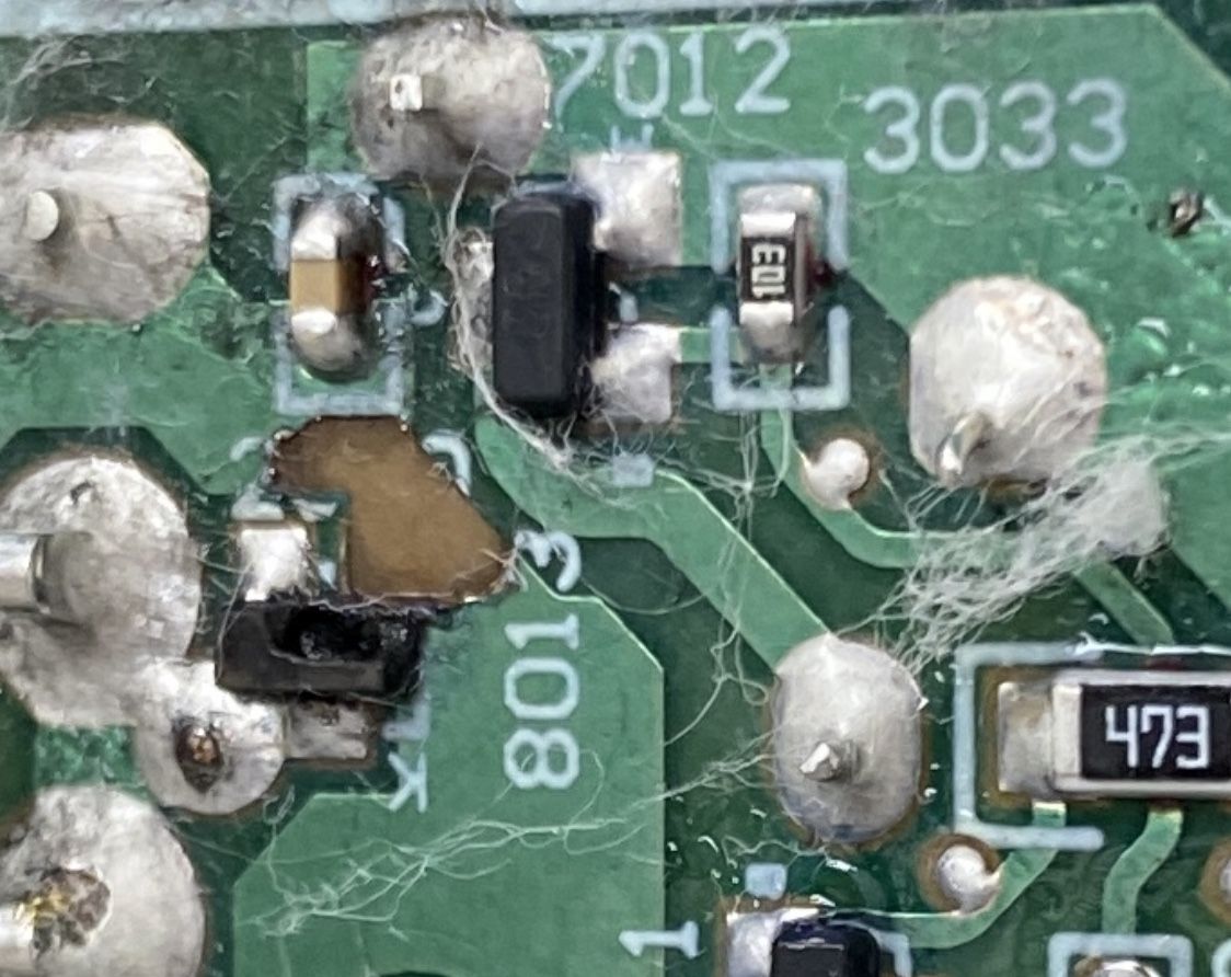

    paarc napisał:
    element oznaczony jako 8013
    Wygląda na A6W :D

    Dzieki.
    Nie mogę dopatrzeć tych oznaczeń za literką W :-/
  • #6 18648131
    TONI_2003
    Moderator
    Posty: 15326
    Pomógł: 2192
    Ocena: 3812
    Odpowiem tak czy one są czy ich nie ma to dla nas nie ma najmniejszego znaczenia (bo już sama litera W - jako trzecia stanowi tylko informację o kraju produkcji)! Jednak jeśli chcesz się cośkolwiek więcej upewnić to wystarczy na całej płytce PCB poszukać analogi, bo często ten sam element jest stosowany więcej niż jednostkowo :D

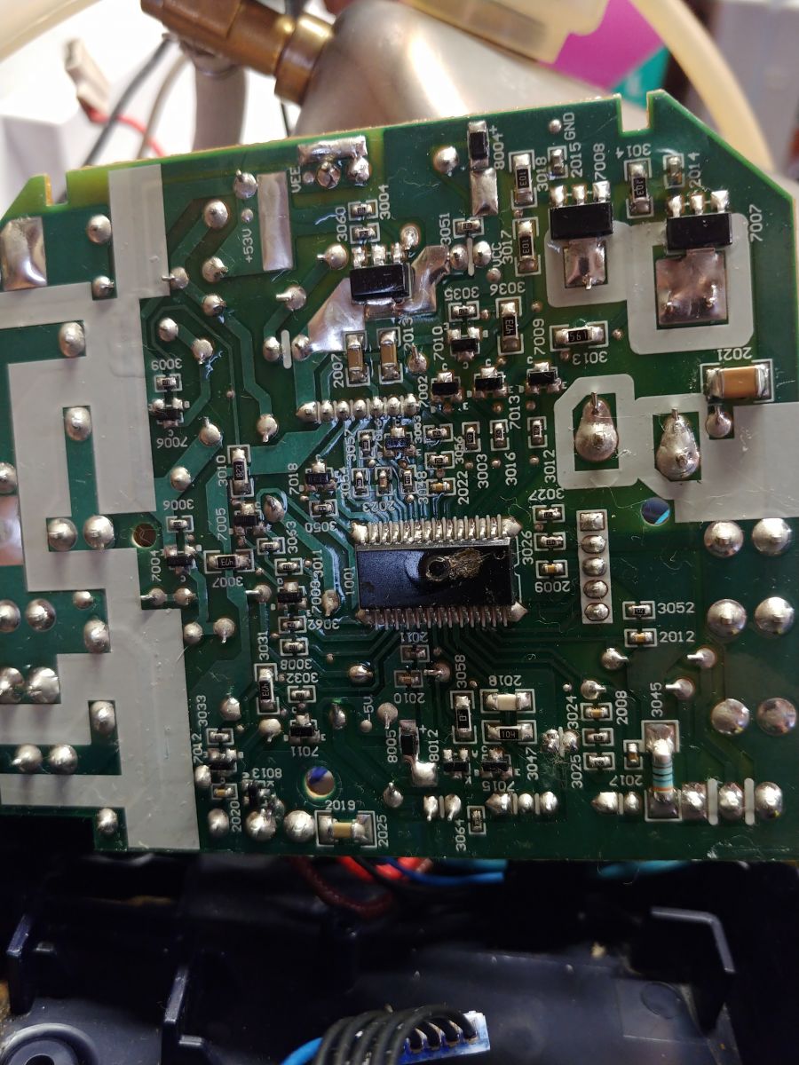

    Witam mam problem ze stacja parowa philips. Stacja wlacza sie, pobiera oraz grzeje wode, elektrozawor dziala puszcza pare lecz przygasa mi kontrolka power i jezeli nie puszcze przycisku od paru stacja wylacza sie. Ogladajac plytke sterujaca zauwazylem jeden element ktory wydaje sie szczelony. Chodzi o element 1001 wiecie co to jest?
  • #8 19882454
    TONI_2003
    Moderator
    Posty: 15326
    Pomógł: 2192
    Ocena: 3812
    Raczej jest to jakiś mikroprocesor i na tyle co widać na foto (jest pęknięty) zatem uszkodzenie jego dyskwalifikuje naprawę PCB i niestety, ale szukaj nowej.

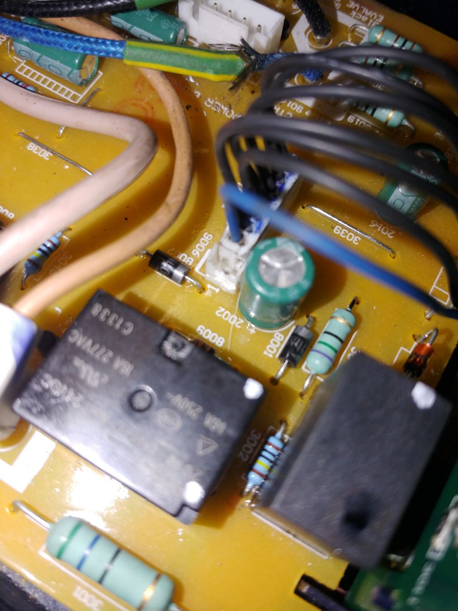

  • #10 19890147
    slawomir555
    Posty: 3
    Witam ponownie, dalej mecze sie z ta stacja parowa, udalo mi sie kupic sterownik z nowszego modelu, prawie wszystko dziala oprocz jednej rzeczy, nie pokazuje mi braku wody w zelasku poniewaz na plytce ktora zakupilem gniazdo jest na 8 pinow a ja w starym mialem 7 pinow, macie jakies pomysly jak to zrobic czy zostaje mi dokupienie nowej plytki z przyciskiem? Moze wystarczy zmostkowac ten ostatni pin? Dodam ze jak wyciagne zbiornik to dioda mruga ale nie ta od wody tylko ta od powera
    Sprawe rozwiazalem, odszukalem i pozamienialem piny na kostce i wszystko smiga. Pozdrawiam
