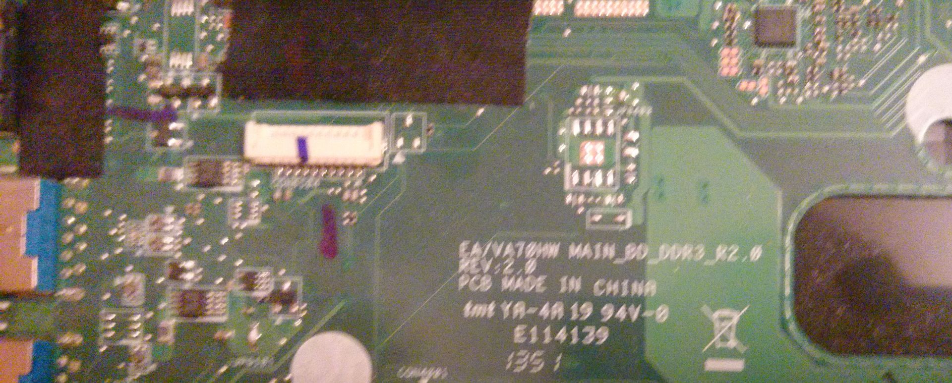

    Mam taki problem z Acerem V3-722G - po podłączaniu zasilania i naciśnięciu przycisku power dioda power zapala się, ale wentylator od CPU nie rusza, brak jakichkolwiek sygnałów, brak obrazu, tak "właczonego" komputera nie można wyłączyć.
    Przy okazji ma on zbitą matrycę, ale nie sądze, że to może być przyczyna problemu. Ładowanie baterii działa.
    Moja diagnoza to uszkodzona płyta główna, która nawet z samym ramem i CPU daje identyczne objawy.
    Planują podjąć próbę naprawy, ale pytanie - gdzie szukać przyczyny na płycie głównej, co grzać/wymieniać ? Mostek północny, południowy ?
    Pozdrawiam !

    Nic nie grzać - to nie ta epoka :).
    W tej płycie nie ma osobno NB i SB - jest PCH wrażliwy na grzanie (łatwo go uszkodzić).
    Przeprogramuj BIOS i EC.

    Kolego a może by tak wymienić wsady BIOS-A I EC ?
    Posiadam takowe ale niestety z hasłem .
    Może ktoś ma czyste wsady ?
    Miałem ten sam problem po zaprogramowaniu nowego bios-a laptop ożył ale niestety to nieszczęsne hasło.

    To model 17" na cpu z serii Haswell z k.2013r. (VA70_HW)
    * np. quad-core Core i7-4702MQ, duużo RAM DDR3(do 32GB), mSATA SSD
    - chipset HM86 (Lynx)
    - matryca np. N173HGE-E11 lub jej podobne/ jest także z Full HD 1920x1080
    grafika disc . np.: GTX 760M ( N15P-GT-A2)/ Geforce GT750M (N14E-GL-A1)
    * zależnie co napisano : Acer Aspire V3-772G- ?
    - np. v3-772G-54208G50Makk
    * następca serii Aspire V3-771G na cpu (Sandy Bridge)
    (':idea:')
    Popatrz w SM (va70_hw_mb_r20) pod Link
    Wg.Acer to płyta od Pegatron
    MAIN BD.N14PGT.4GB.LF
    VA70HW MB_0M/47W/DIS/GT/4SL/AR, 69N0AUM11B12
    p/nr.Acer : NB.MMB11.001 VA70HW_Main_BD_GDDR5
    REV.2.0
    * 69-N0AUM10B01 DDR5 REV.2.0
    motherboard For ACER V3-772G
    Płyta droga > nowa ok. 360-390.euro/ uzywana ok.220.$
    Jest też płyta opisywana jako
    EA/ VA70HW MAIN_BD_DDR3_R2.0
