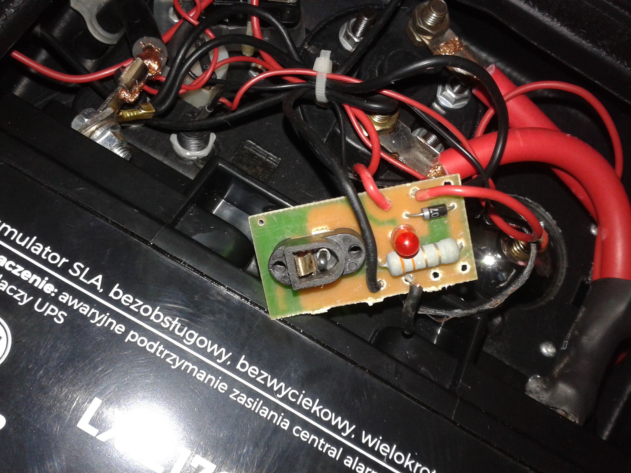

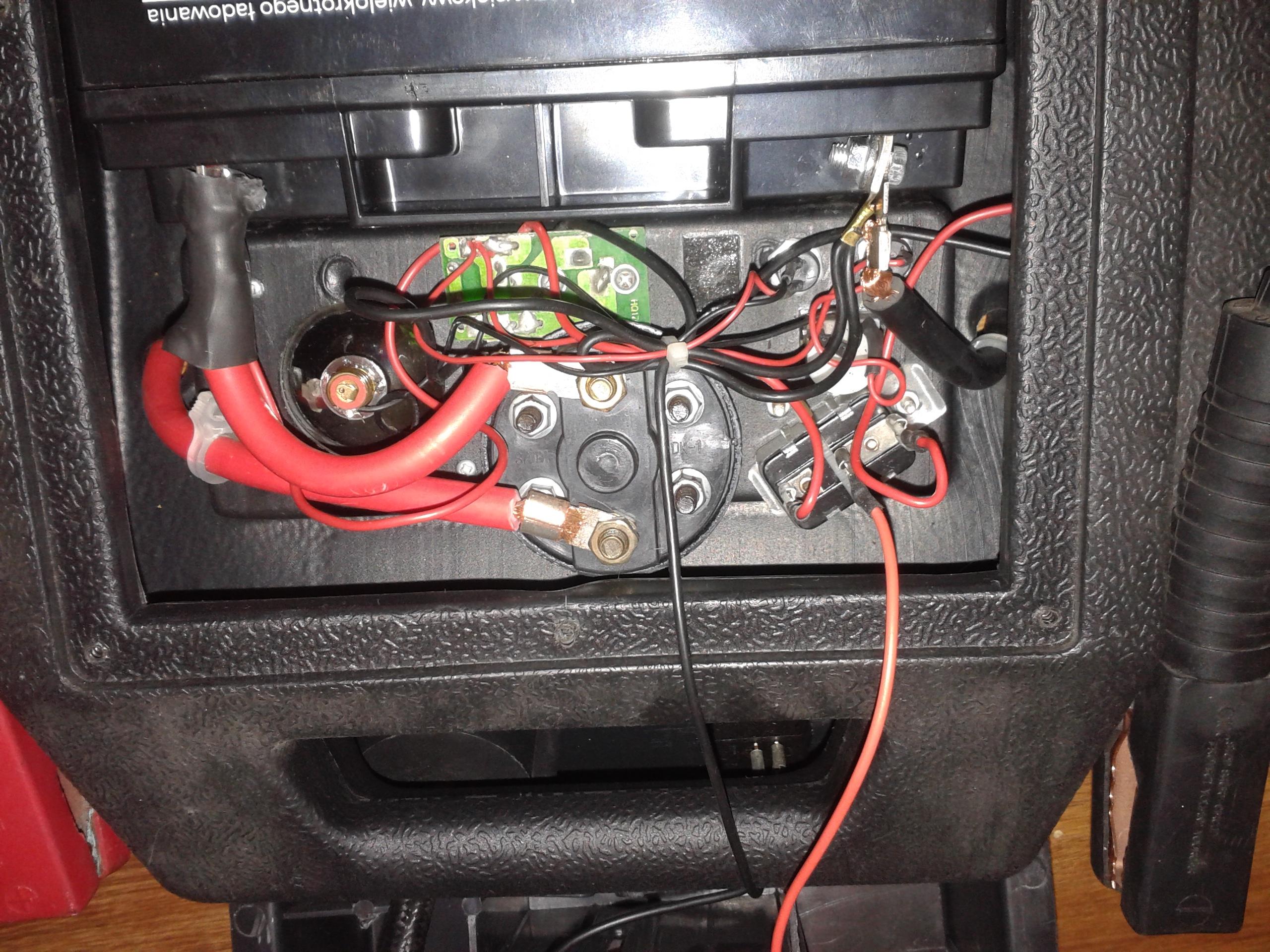

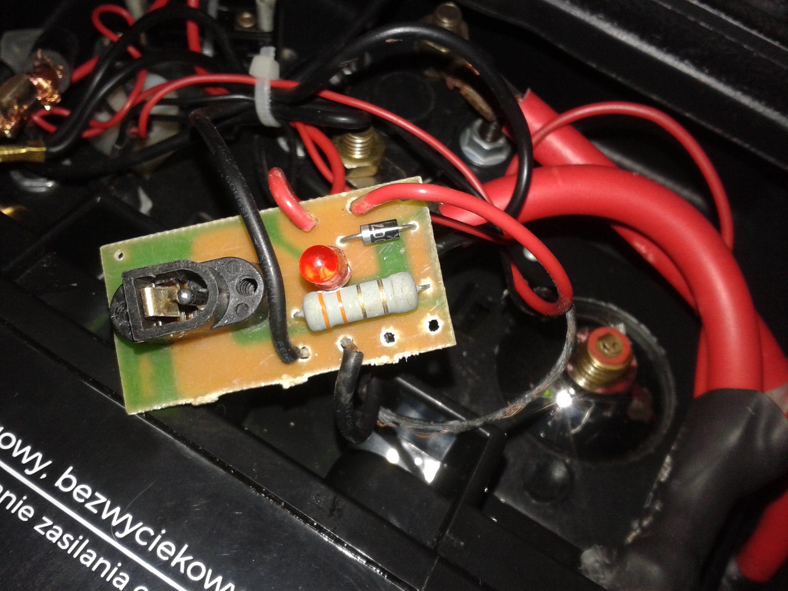

    no to w sumie dalej chyba lipa ponieważ podłączyłem zasilacz
    ogólnie jest to starter samochodowy miał rozładowany na maxa aku wykazywalo moze 0,2V więc zakupiłem nowy ogólnie taki praktycznie jak był i po podpięciu zasilacza jednak chyba lipa bo po paru godzinach ładowania prąd tego aku nie zmienił się specjalnie (sprawdzałem napięcie na tych klemach rozruchowych)
    po wsadzeniu wtyczki zasilacza nawet nie zapala się kontrolka która tam jest
    Czy zasilacz uniwersalny 9V 200mA nada się do ładowania boostera Unitec 17Ah?
    rozebrałem gniota i pokaże wam co jest w środku
    wiec nie wiem czy to ta skomplikowana elektronika jest zepsuta czy jednak ten zasilacz.

    Na zdjęciach wnętrza widać przegrzany przewód z wytopioną izolacją - co tam się działo???

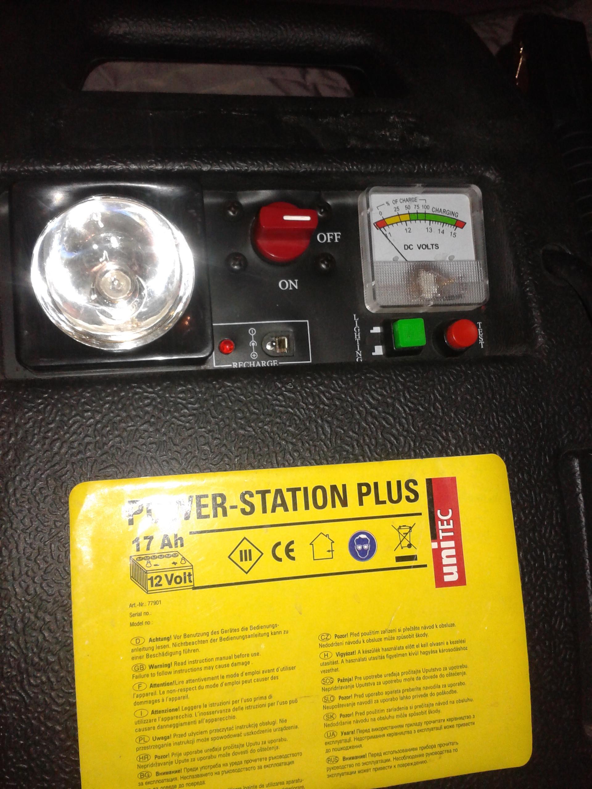

    Nie napisałeś jakie to urządzenie - domyślam się, że chodzi o POWER-STATION PLUS firmy UNITEC (art. nr 77901) ze sprężarką 18 bar i akumulatorem 12V / 17Ah do wspomagania rozruchu. Otóż takowe ustrojstwo może być zasilane z gniazda zapalniczki 12V a oryginalny zasilacz sieciowy powinien być transformatorowy 12V / 500mA. Stacja raczej na pewno jest uszkodzona.

    a ten przetopiony przewód to od latarki która jest zamontowana ale już jest wymieniony i na razie wszystko hula

    Ładowanie z zapalniczki wymaga dorobienia kabelka: wtyczka zapalniczki-przewód-wtyk DC pasujący do stacji.
