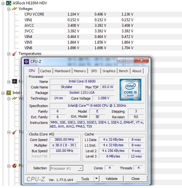

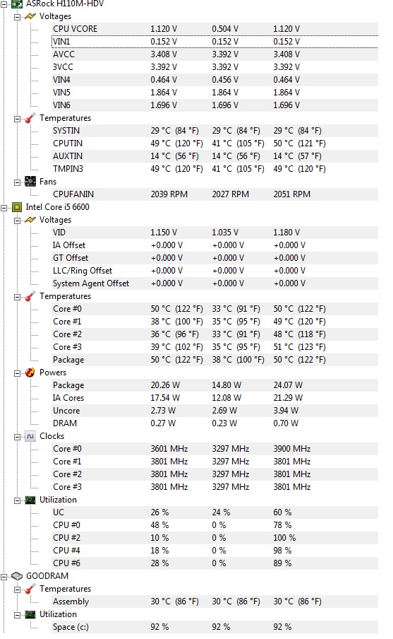

zorientowałem się, że w moim procesorze nie aktywuje się tryb boost. Ustawiłem więc w planie zasilania maksymalną wydajność (maksymalny stan procesora na 100%) i zaczęły się problemy. Po kilku minutach, a czasami krócej przestają działać programy i gry (zwykły HWmonitor się wyłącza). Do tego dochodzą zwiechy systemu i wyskoczył też dwa razy bluescreen o kodzie 0x00000124. Początkowo myślałem, że to wina nowej karty gtx 1060, ale na zintegrowanej jest to samo. Jak ustawie ten tryb na 100%, to od razu się programy wyłączają albo nie włączają wcale, jak przemienię na 99%, to w momencie wszystko działa.
Kolejny problem jaki zauważyłem, to słaba wydajność tego procesora. W Bench CPUZ ma wynik 5308 przy 3.30 GHz, gdzie normalnie ten procek ma ok. 7050 przy 3.30 GHz.
W Cinebench r15 ma wyniki 362 przy 3.30 GHz.
Jeżeli chodzi o temperatury, tą są w granicach 45-50 C. Jak włączę ten plan zasilania na 100%, to zbytnio nie wzrastają. Mam boxowy cooler.
Czy problemem może być zasilacz?
Bardzo proszę o pomoc.
Zestaw jaki posiadam:
-Intel i5 6600
-Asrock h110m-hdv (najnowszy bios)
-Kingston 8GB DDR4 HyperX
-Windows 7 (najnowsze aktualizacje)
-GTX 1060
-Dysk SSD goodram
-OCZ ModXStream Pro 600W (ma już z 3,4 lata)
