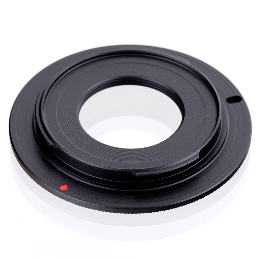

Mam problem z doborem odpowiedniego adaptera do 3 okularu do podłączenia aparatu bezlusterkowego Sony a6000.
Mikroskop OPTEK ST8050T-STL2:
http://optek.pl/st8050/446-optek-st8050t-stl2.html
Kupiłem takie adaptery:
Sony NEX - T2
http://teleskopy.pl/product_info.php?products..._T2_(M42x0,75)_do_Sony_NEX_(mocowanie_Sony_E)
23mm - T2
http://teleskopy.pl/product_info.php?products..._23_mm_kr%F3tki_profil_(adapter_mikroskopowy)
Dzięki temu mogę robić zdjęcia itd. ale ustawienie ostrości nie pokrywa się z tym co widzę przez tubusy dla oczu.
Nie mogę ustawiać mikroskopu via "oczy" a przez podgląd w lcd aparatu fotograficznego.
Chcę uzyskać współpracę/jednolite "ogniskowanie" wszystkich trzech tubusow, niestety nie wiem jakiego rodzaju adapterów powinienem użyć?
Może ktoś z forumowiczów spotkał się z takim tematem?
