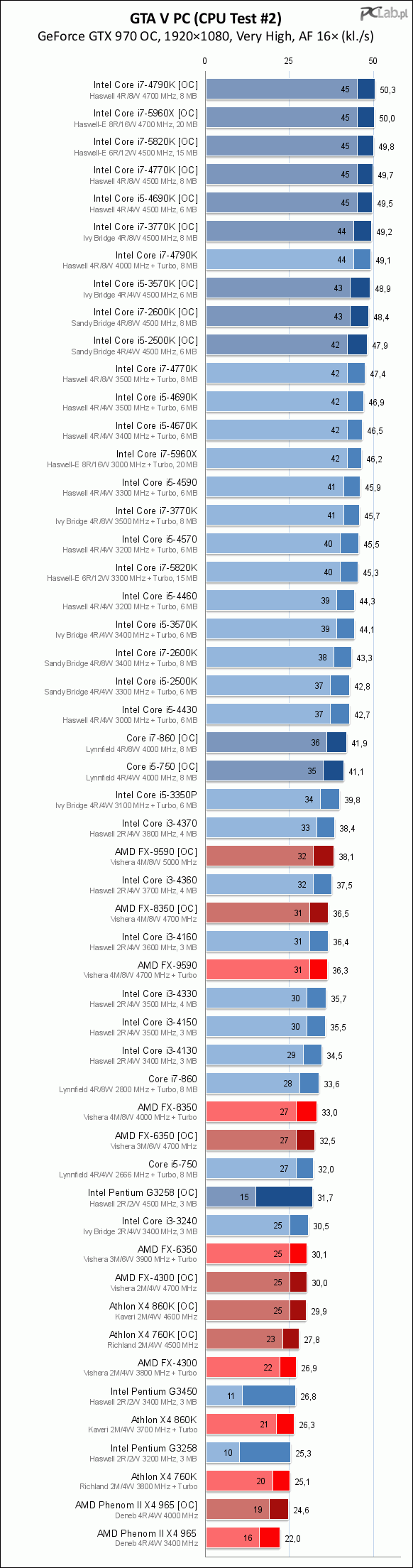

    matikowy123 napisał:
    Warto inwestować z martwą podstawkę
    Nie warto, zwłaszcza, że nawet podkręcony FX 8350 niekoniecznie zapewni osiągi i5-6400 w grach. Jak możesz kup i5-6402P. Ma słabszą wbudowaną grafikę (zbędne), ale nieco wyższe taktowanie bazowe niż 6400. 6400 w GTA5 ma osiągi zbliżone do i4-4460 na poniższym wykresie.

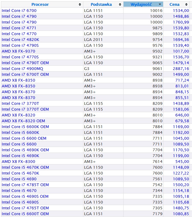

    Ojjj tak wykres to już jest wszystko, na nic więcej nie ma co patrzeć.
    Ja piszę to co widzę, gram na swoim PC w/w tytuły nie mam z nimi problemu, według tych wykresów powinienem mieć około 35fps czyli niektórzy by powiedzieli że "pokaz slajdów",
    nie wiem co podczas tego testu jeszcze robili na tym komputerze ale 35fps w GTA5 z FX8350 i GTX970 to kpina, a nie test.
    Niedawno składałem dla klienta kompa za ponad 7000zł, z i7 6700k i GTX1070, 32GB Ram, może i było ze 30fps więcej których i tak nie czuć powyżej tych 60fps (ograniczenie monitora), więc po co przepłacać ? ? ?
    Ale widzę że speedy9 to wielki fanboy intela i dla niego liczą się wykresy spoko, proszę bardzo przykład:
    https://www.youtube.com/watch?v=4et7kDGSRfc
    Procesor Intel i5 3570k koszt około 1100zł, podobnej wydajności AMD FX-8350 koszt około 700zł. Więc w cenie samego procesora Intela mam AMD + płytę + chłodzenie, a wydajność nawet lepszą.
    Tu trochę większa różnica cenowa a i tak AMD nie odbiega za dużo:
    https://www.youtube.com/watch?v=UUBE9xNz_mQ
    Procesor Intel i7 4770K koszt około 1600zł, AMD FX-8350 koszt około 700zł. Więc w cenie samego procesora Intela mam AMD + super płytę + super chłodzenie na którym można zrobić OC.
    [FX8350@OC (700zł) + SilentiumPC Grandis 2 XE1436 (200zł) + ASRock 970 Performance (550zł) = 1450zł ]
    Ten Intel może jest wydajniejszy, ale przy normalnym użytkowaniu raczej tego się nie odczuje. WIĘC PO CO PRZEPŁACAĆ ? ? ?
    speedy9 napisał:
    ... zapewniając wydajność w grach na poziomie Core i3. Bo na spartanie to nawet go nie podkręci.
    Gdzie Ty czytasz te bajki ? ? ? FX8300 wydajnościowo porównywalny do i3 ? ? ? Zmień źródła informacji, na takie mniej sponsorowane.
    Czy warto wymienić AMD FX-6300 na FX-8300 czy lepiej przejść na Intel i5 6400?
    AKTUALIZACJA:
    FX 8300 można już kupić za 520zł + [SilentiumPC Fortis 3 HE1425 SPC130] 145zł + [Sigma Pro 120 PWM] 35zł.
    Czyli sprzedając FX6300 za około 300zł, dokładając około 400zł jest naprawdę fajny zestaw procesora z chłodzeniem które starczy i pozwoli na dużo,
    TDP chłodzenia na poziomie 220W, bez problemu schłodzi procesor FX8300 nawet podkręcony.
    Fanboystwem to wykazująlesz się Ty, bo pomimo powszechnie znanego faktu, że procesory AMD radzą sobie w grach słabo, na siłę wciskasz ten sprzęt.
    Skoro moje źródła Ci nie odpowiadają, to przytocz swoje, wiarygodne. Nie pasuje Ci pclab.pl? Sprawdź na benchmark.pl - lubią AMD, techspot. com, purepc.pl itd. Prawda jest niestety taka, że w większości gier osiągi FX8300/8350 są na poziomie Core i3, a co najwyżej starszych i5.
    W nowszych grach nie spodziewaj się poprawy tej sytuacji. Mam nadzieję, że AMD powalczy trochę Zenem, ale to się okaże.
    Autor zrobi co chce, ja tylko odradzam inwestowanie w FXy, bo to mało da. Fakt, GTA 5 zacznie prawdopodobnie być jakkolwiek grywalna w FullHD/very high, ale na granicy płynności, bo na tej płycie z podkręcaniem nawet bym nie ryzykował.

    BTW. Nie polecam posiłkować się wykresami. Kiedyś widziałem wykres GTA 5 z Titan X SLI + i7 6700K 4.4Ghz a wyniki na bardzo wysokich ustawieniach nie wyciągał nawet 60 fps. Kolega ma GTX 1060 6GB MSI + i5 6500 (bez OC) i na wymaksowanej grafice + redux mod ma stałe 60fps.
    A w jakiej rozdzielczości? Poza tym niektóre gry nie potrafią wykorzystać więcej niż jednej karty. Nie wiem jak jest w GTA.

    PS. Te wykresy były na i7 5960x 4.4Ghz i w rozdzielczości 2880x1620. Mój błąd sorry :D
