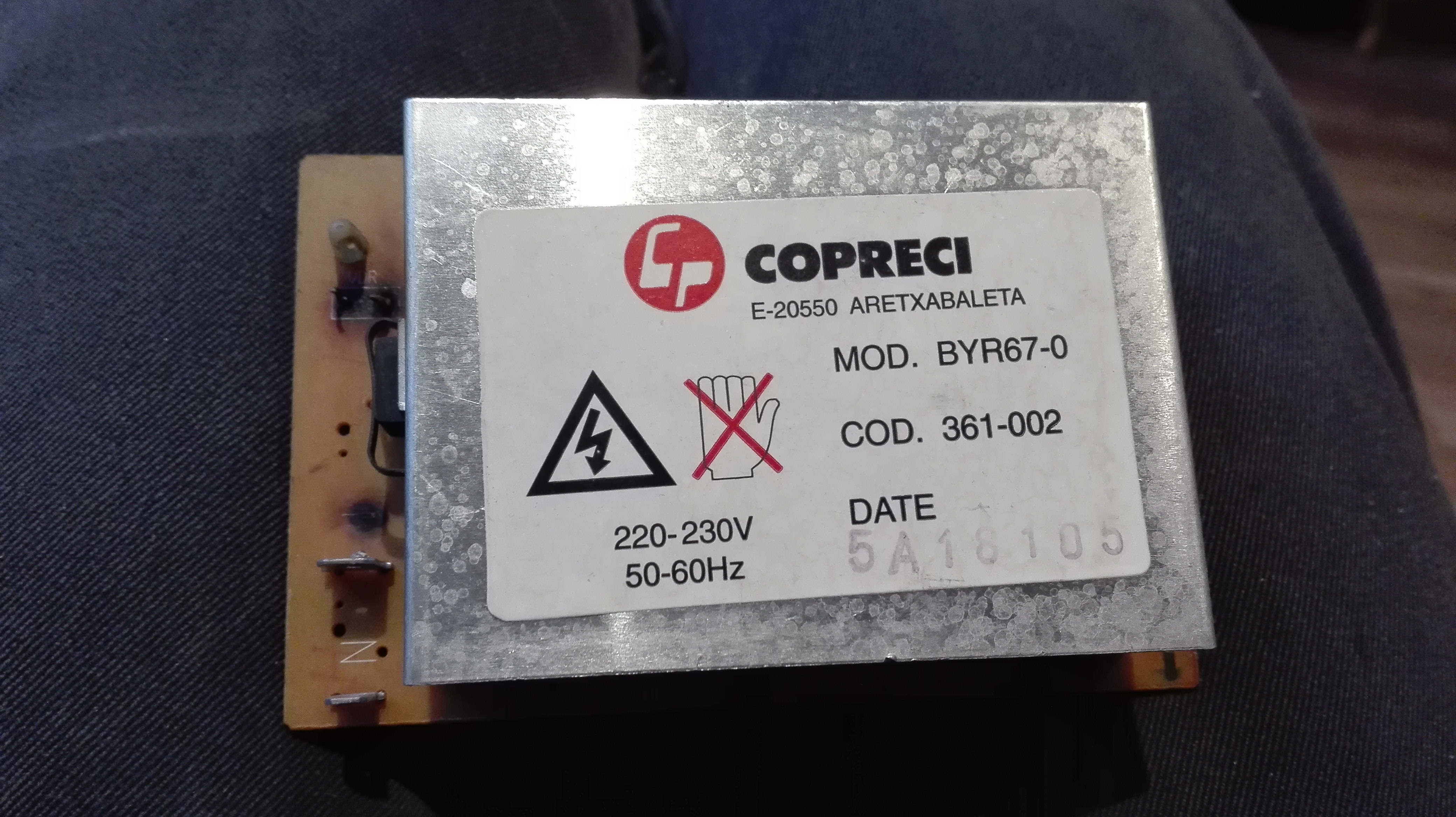

    Witam, tak jak w temacie nic dodać nic ująć. Bosch WFA2070 - identyfikacja elementu na zdjęciuBosch WFA2070 - identyfikacja elementu na zdjęciu

    Warystor zabezpieczający przed przepięciami. Dla 230V AC daje się warystory 275VAC/350VDC.
    Wielkość (średnicę) trzeba dobrać według miejsca, większy może być jeśli wejdzie, mniejszy nie. Wielkość określa moc traconą i max prąd, więc nie może być za mało. Przypuszczalnie tutaj będzie zabezpieczeniem triaka, którego widać obok.
    Np. coś takiego: Link

    dzięki serdeczne
