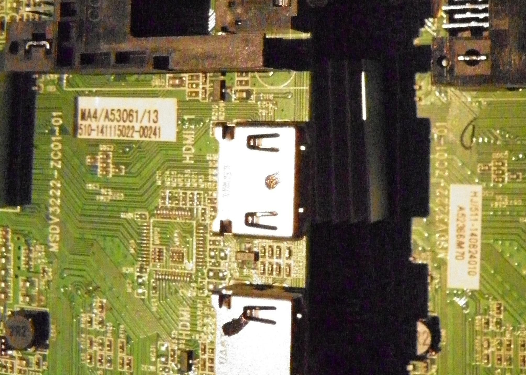

    Telewizor oparty na płycie MSDV3222-ZC01-01, matryca ST3151A05-5. Nie świeci kontrolka czuwania przy prawidłowych napięciach na płycie głównej.
    Zasilanie Spi prawidłowe, może ktoś posiada wsad do niej.

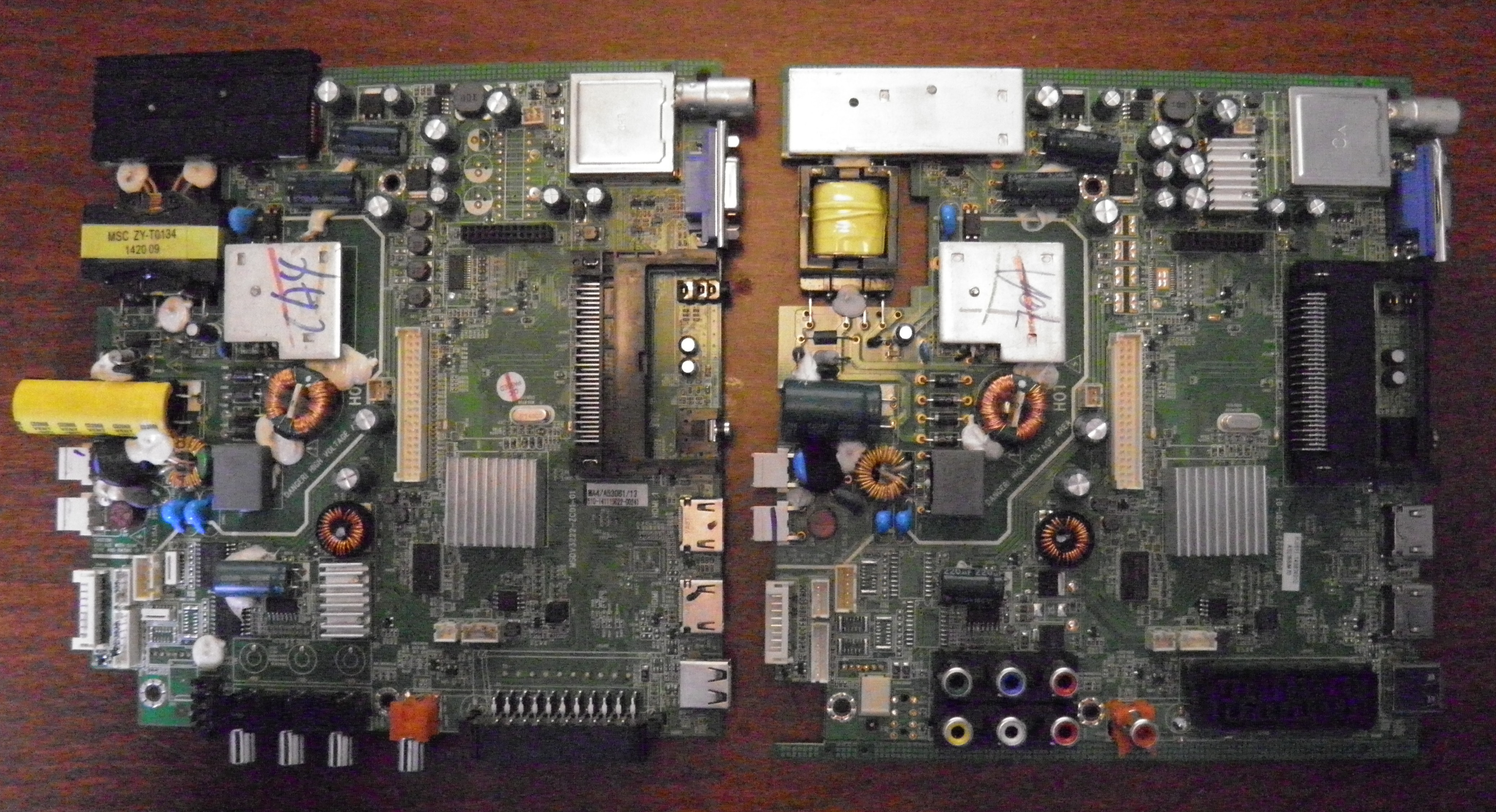

    Której? Obie to MSDV3222-ZC01-01 a już na pierwszy rzut oka widać masę róznic.

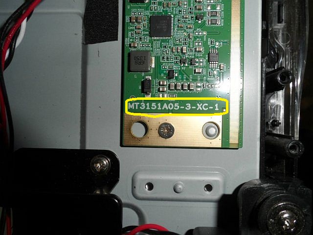

    Procesor + scaler na Main (MSD308BT-SW) i ctrl. na T-con (NT71263FG-300) ten sam.
    Novatek NT.. to odpowiednik HX8861-G73DFCG
    * reszta : PSU oraz cz. dla LED podswietlenia ,... > są róznice (with integrated MainBoard)
    Jaka matryca to patrz > napis na T-con!
    Cabletech URZ4032 - brak kontrolki czuwania, zasilania prawidłowe
    * MT3151A05-1 , 1ch., 8-bit, 30-pin, LED
