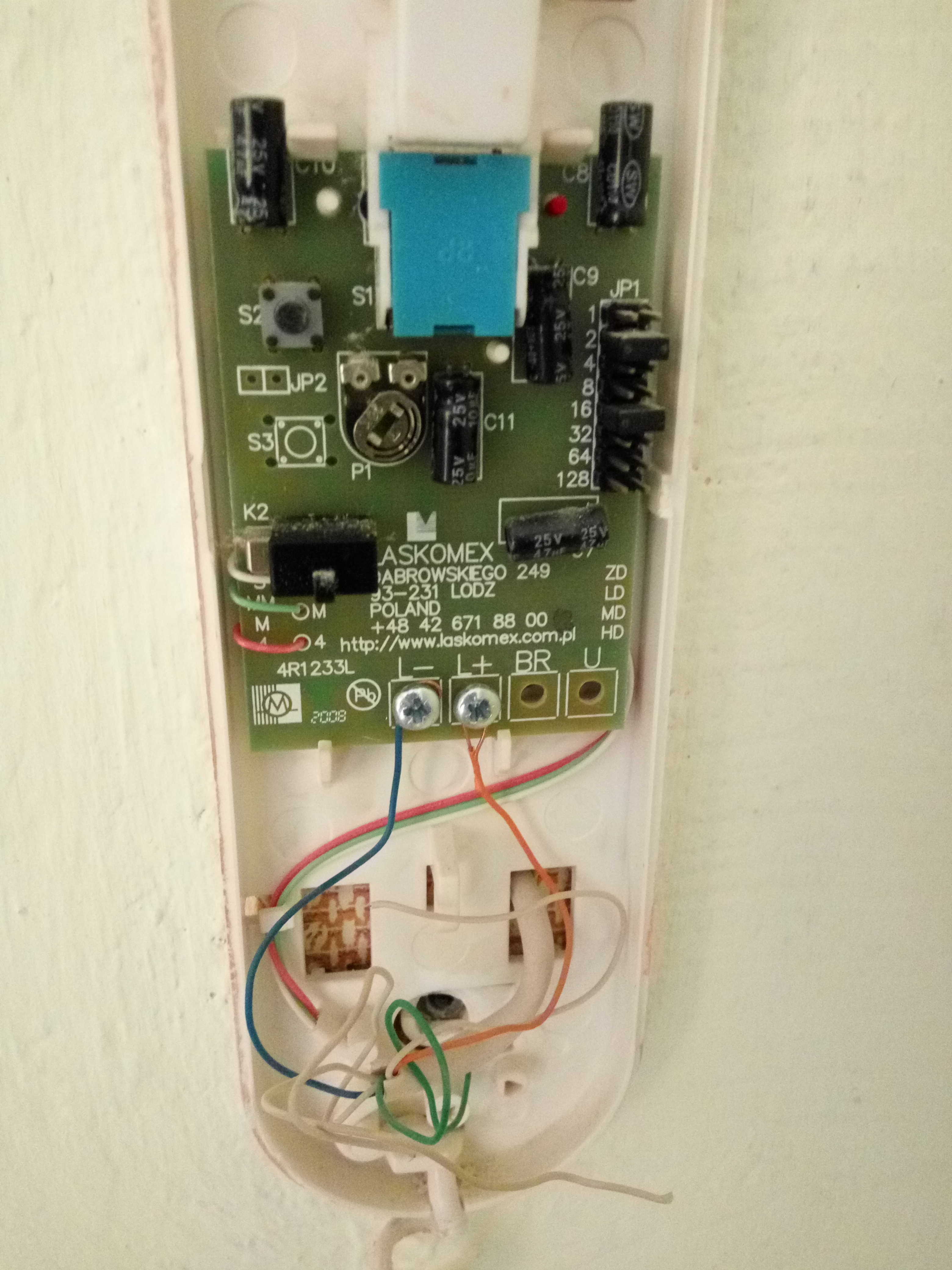

    Witam , także chciałbym podłączyć domofon Cyfral Smart 5P, w starym domofonie sytuacja wyglądała tak:
    Jak podłączyć domofon Cyfral Smart 5P zamiast unifonu Laskomex?

    Niestety Cyfral Smart 5P dla ciebie się nie nadaje, bo jest unifonem analogowym do instalacji 4,5 lub 6 żyłowych.
    Natomiast twój stary unifon jest cyfrowym pracującym jedynie na dwóch żyłach. W tym starym jak widać masz programowanie numeru mieszkania (ustawiony nr 18).

    Podłączony unifon to cyfrowy laskomex LM8 i nie da się zastąpić go analogowym a takim jest np Smart 5P. Najlepiej zastosować więc unifon taki sam/ tego samego producenta przeznaczony do instalacji dwużyłowych cyfrowych, albo co może być problematyczne, zamiennik innego producenta. Takim zamiennikiem jest np Cyfral Smart 5D w wersji uniwersalnej ( a więc przeznaczonej nie tylko do central cyrala) Przed ewentualnym zakupem tego unifonu jako zamiennika proponuję zapoznać się z tym tematem i instrukcją obsługi unifonu
