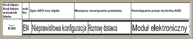

    Mam problem z pralką AEG carat w której pojawia się błąd E94. Czy zna ktoś sposób aby ten błąd zlikwidować lub wejść w tryb serwisowy?
    Numer: PNC 914 003 220 00
    • Błąd E94 w pralce AEG Lavamat 64608 Aqua Control - jak wejść w tryb serwisowy? 14831209422941343056372.jpg (1 MB) Musisz być zalogowany, aby pobrać ten załącznik.

    tzn. elektronika do wymiany?
    Do wymiany, albo do ponownego zaprogramowania.

    Istnieje możliwość zaprogramowania tego modułu bez specjalnego programatora?

    Nie istnieje.
