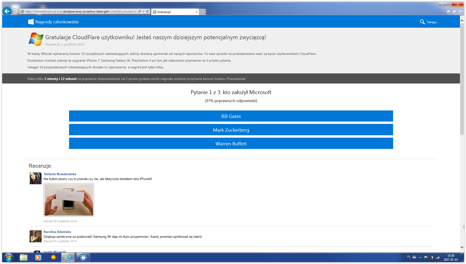

    Co jakiś czas otwiera się strona CloudFlare. Zamieszczam zdjęcie strony i logi FRST:
    CloudFlare - Strona otwiera się samoczynnie, logi FRST i skany nie pomagają
    Skanowałem Norton'em, ADW Cleaner'em, Malwarebytes. Problem pozostaje aktywny. Poproszę o pomoc.

    To nie infekcja tylko szkodliwa reklama na stronie. O ile oczywiscie nie wyswietla sie sama nawet przy zamknietych kartach.
    Zainstaluj np. uBlock Origin do przegladarki.
    Przy okazji wykonaj Fixlist.txt dla FRST:

    W FRST wybierz Napraw.
    Usun katalog C:\FRST.
