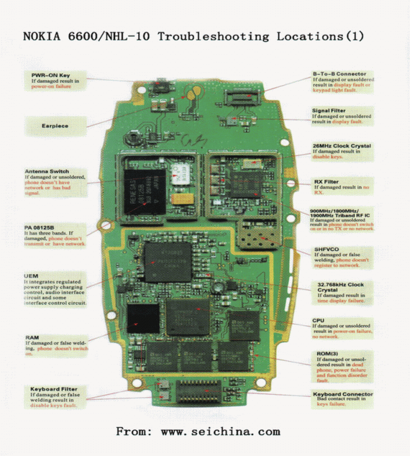

    grzegorz0105 dostal juz schemat i foto od norbiego, wiec manual + schemat od milunio chyba przyda sie komus innemu :) Na dokladke jeszcze wrzuce to ... :)
    • Nokia 6600 – schemat serwisowy i zdjęcia płyty głównej z obu stron 6600.gif (282.33 KB) Musisz być zalogowany, aby pobrać ten załącznik.

    Paweł foto też praktyczne
