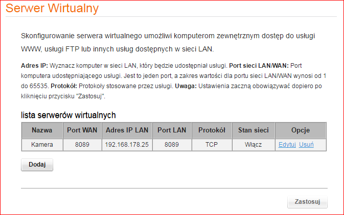

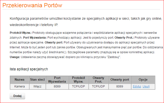

    Potrzebuję pomocy w ustawieniu kamery i routera,tak aby obraz można było oglądać za zewnątrz sieci. Router airbox. Jak skonfigurować kamerę IP i router Airbox do zdalnego podglądu?
    Jak skonfigurować kamerę IP i router Airbox do zdalnego podglądu? Jak skonfigurować kamerę IP i router Airbox do zdalnego podglądu?
    Mam tak ustawione ale to nie działa,co robię nie tak?.

    Nie rób przekierowania na urządzenie z dynamicznie przydzielanym adresem IP bo może to być inne urządzenie po każdym resecie routera, kamera musi mieć statyczny IP.

    Nie usuwać przekierowanie tylko ustawić statyczne IP w kamerze.

    Pierwsze pytanie czy o dostawcy masz publiczne IP bo jak sądzę Airbox to ORANGE a tam domyślnie nie masz publicznego IP na WAN-ie routera.
    Druga sprawa to każde nowoczesne urządzenie do monitoringu powinno być wyposażone w podgląd zdalny przez chmurę lub p22 wtedy potrzebujesz tylko dostęp do internetu na urządzeniu (kamera czy rejestrator).
