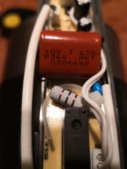

  • #4 18194984
    123robi
    Posty: 16
    Ocena: 8
    Mam identyczny problem z tym czajnikiem. Czy ktoś zna rozwiązanie tego problemu ?

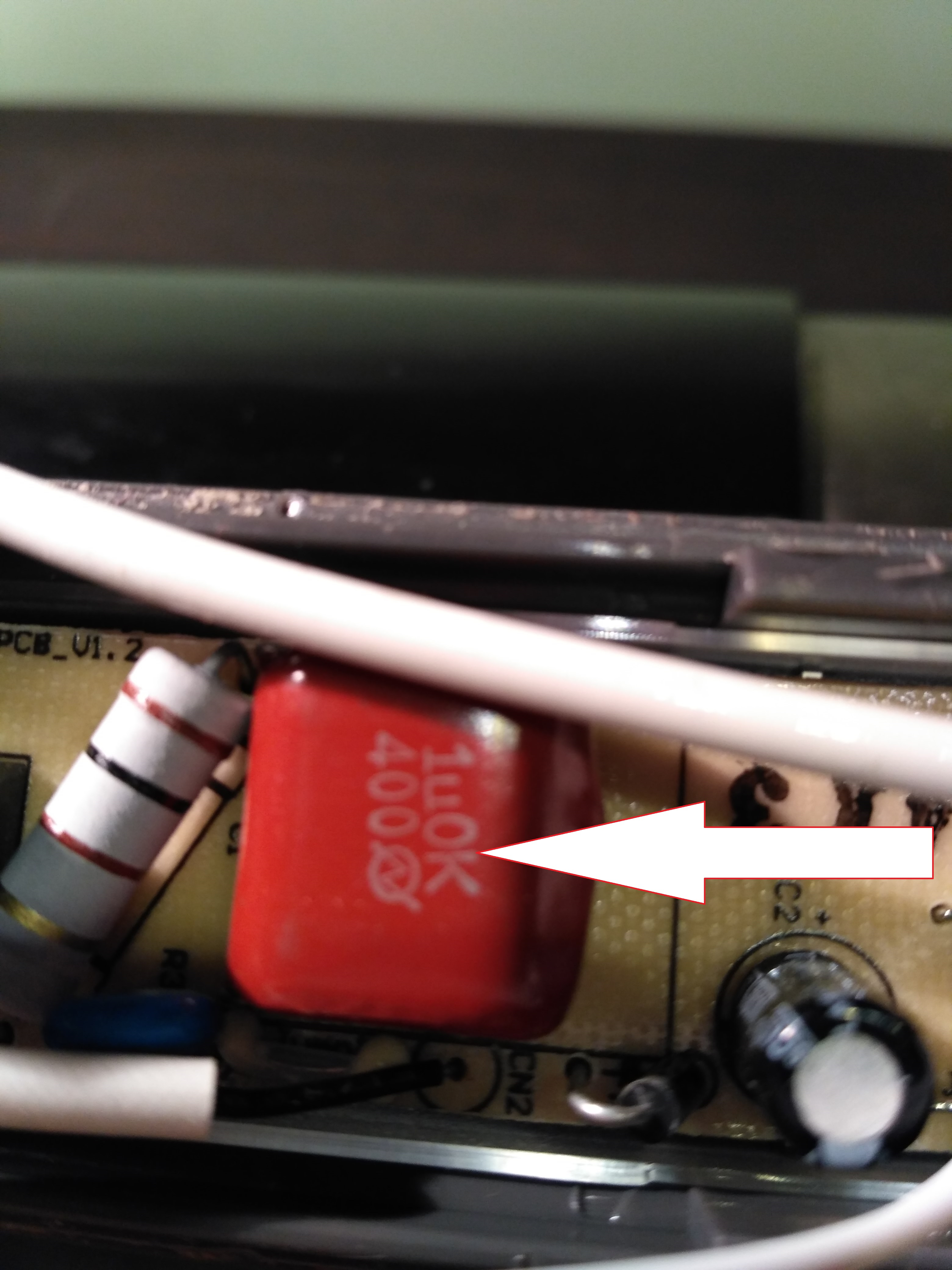

  • #5 18195568
    wronek
    Posty: 28
    Ocena: 9
    Czajnik Siemens TW86103 wyłącza się przed zagotowaniem
    Wymień ten kondensator i powinno być Ok. U mnie pomogło.
  • #6 18264170
    123robi
    Posty: 16
    Ocena: 8
    Kondensator wymieniony, koszt 2zł, czajnik działa :) Wielkie dzięki.

  • #8 18990209
    Thunderacer
    Poziom 19  
    Posty: 355
    Ocena: 110
    Masz może zdjęcie całego PCB układu sterowania tego czajnika?
