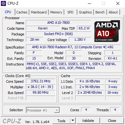

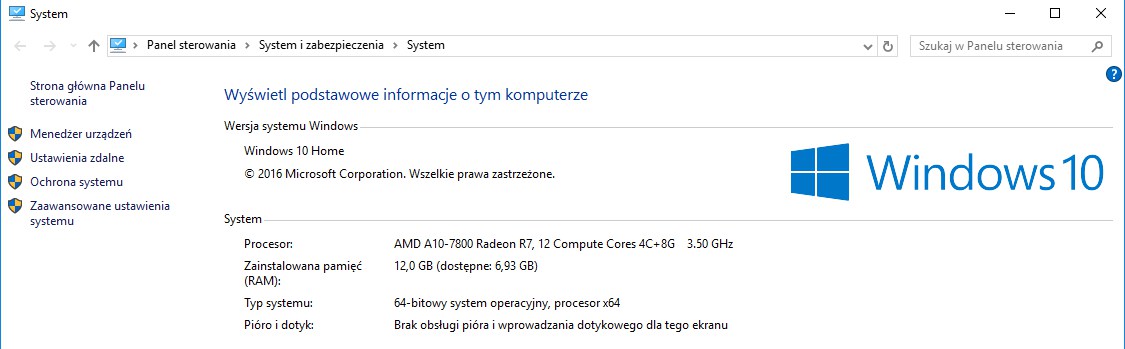

    Zamówiłem ostatnio kość ram 4 GB DDR 3 żeby dodać do komputer i mieć 12 GB RAM gdy zamontowałem w komputerze włączyłem i zobaczyłem ze w panelu sterowania w zakładce pamieć mój system zarezerwował sobie te 4 GB RAM używając obecnie 5,1 GB RAM a mi do gier pozostaje tylko 6,9 GB RAM proszę o pomoc :-).

    Model płyty głównej, CPU oraz modułów pamięci?
    Zamieść także screen Mój komputer -> Właściwości.

    Może zacznijmy od tego ile obsługuje Twój system bo może 4 działa a 8 się nudzi?

    Dokupiona kość RAM 4 GB DDR3 - system zarezerwował pamięć, dostępne tylko 6,9 GB
    cpu ^

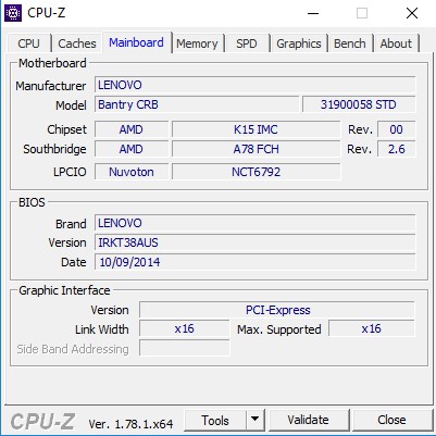

    plyta glowna ^
    wlasciwosci z ten komputer ^

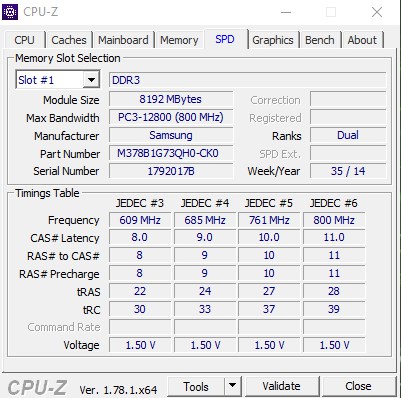

    ram slot 1 ^

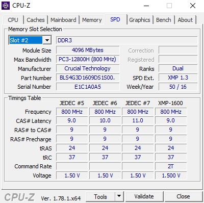

    ram slot 2 ^

    Rozwiazanie jest takie : Wyszukiwarka windows->wpsiujemy msconfig->zakladka rozruch->klikamy na biezacy system i kilikamy opcje zaawansowane->zaznaczamy "maksymalna pamiec"->wpisujemy pamiec ram w mb
    Mam nadzieje ze komus tym pomoglem :)
