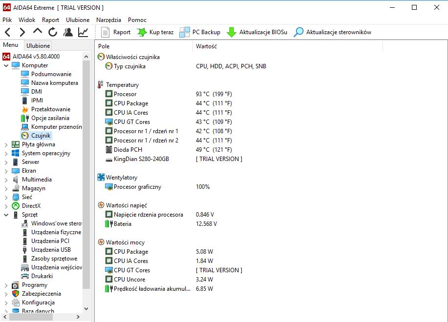

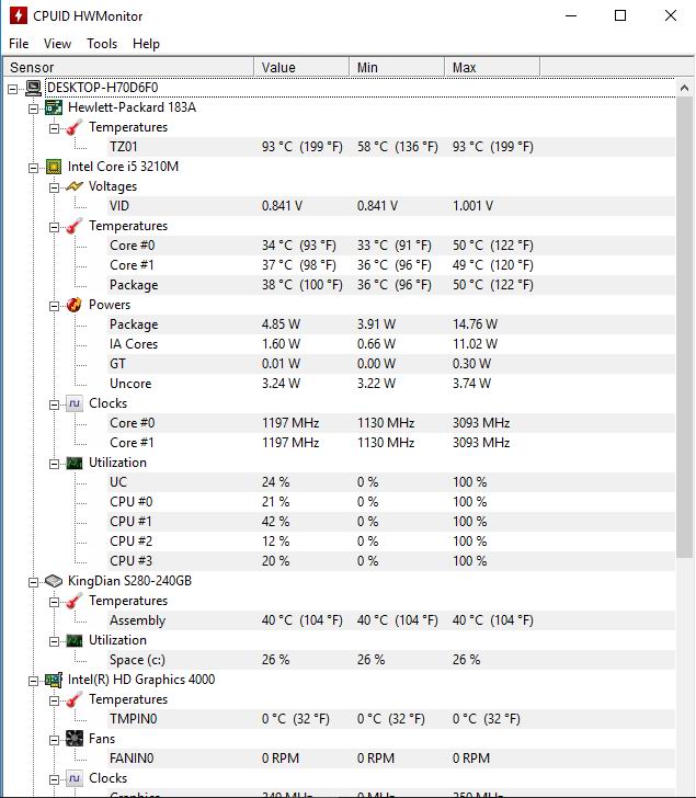

    Mam problem z laptopem HP G6-2260ew.
    Na starcie pojawia się komunikat biosu o błędzie układu chłodzenia (90B). Zaraz po starcie systemu wentylator kręci na pełnych obrotach, wydmuchuje zimne powietrze a system muli...
    W programach temperatura na obu rdzeniach raczej niska, natomiast "temperatura procesora" od razu skacze na 93stC i stoi nieruchomo.
    Wymieniłem wentylator na nowy (myślałem, że to tu jest przyczyna), zaktuaizowałem bios - bez zmian :-(
    Gdzie fizycznie znajduje się czujnik wskazujący te dziwne 93stC? Co może być przyczyną? Niestety, nie mam dostępu do drugiego proca, aby na próbę podstawić (i5-3210m).
    Awaria stała się nagle, komputer mógł zawligotnieć, (zostrawiony był na oknie) ale na płycie głównej i w środku nie ma żadnych śladów zalania.
    Proszę o pomoc.
    Dodaję screeny z obrazami temperatur.
    Pozdrawiam,
    Artur

    Rozejrzyj się za SM pod
    HP G6-2260ew ( i5-3210M with intel HD4000 + AMD 7600M/ chipset HM65)
    Motherboard: Quanta DA0R33MB6F0 rev.F
    czyli platforma Quanta R33
    np. Link
    Popatrz Link
    Pomocna fraza przy szukaniu
    cooling fan error 90B
    Powodzenia.
    _______________
    Zacznij od wymiany wentylatora, potem Bios, na koniec wsad "Region ME"

    Uszkodzony okazał się KBK
