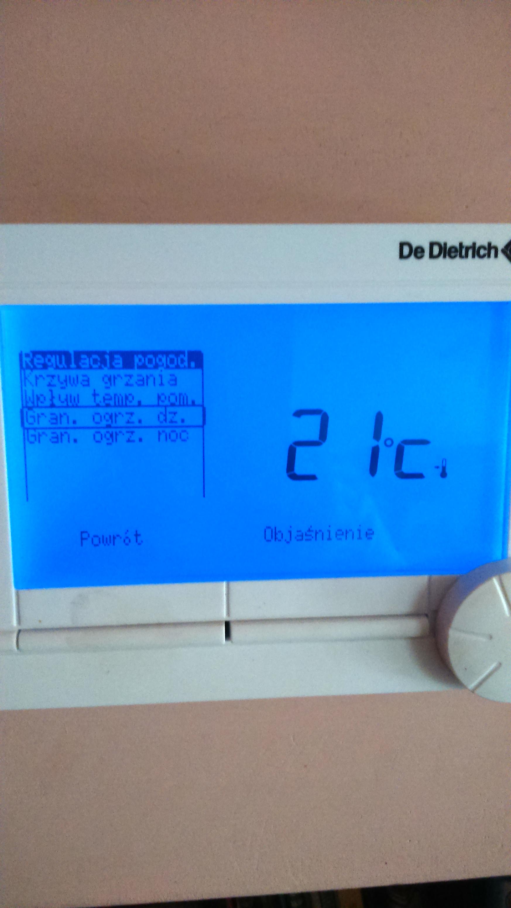

    Witam Wszystkich. Mam problem z wyświetlaczem sterownika do pieca gazowego AD289. Pewnego dnia przy naciśnięciu przycisku połowa ekranu zrobiła się czarna i zgasla. Od tamtego dnia pół wyswietlacza działa a pół nie. Programator nie uderzony. Na zdjeciu widac jeszcze sprawny wyswietlacz. Tego po prawej stronie nie ma jak i opis przyciskow. Prawa strona działa.Jak moze byc przyczyna. Czy wo wina wyswieltacza czy elektroniki. Mial ktos taki przypadek? Czy jest to do naprawy. Wspomne że wszyskie funkcie działają tylko ze nie widac w ktorym menu sie porusza i co przestawia.

    Te wyświetlacze to wyjątkowa padaka. Awarie samoistne oraz bardzo wrażliwe mechanicznie. W moim przypadku popsuły się już dwa. Samego wyświetlacza raczej nie uświadczysz więc trzeba wyskoczyć z około dwóch stówek albo inny sterownik. Jeszcze mało prawdopodobne, że nie styka tasiemka w gnieździe.
