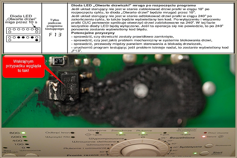

    Szybkie pytanie odnośnie pralki, program szybki 30min przechodzi, natomiast po raz drugi na wełnie zaczyna wołać serwis, tzn. pojawia się taki kod serwisowy z załącznika.
    Jesteście w stanie mi pomóc dojść co padło? :)
    Oczywiście :D, a może w skrajnym przypadku będzie to wyglądało tak :!:
    Polar PFL 800 - Jaki to kod serwisowy? Co to za usterka?

    Dzięki wielkie za odpowiedź!
    To teraz pytanie drugie - jak zweryfikować czy to jest na pewno ten błąd? Da radę puścić jakiś test?
    I następna sprawa, czy dam radę sam to wykonać czy będzie trzeba prosić o wymianę tej pierdółki fachowca? ;)
    Test już zrobił moduł i pokazał co znalazł.
    Sprawdzić blokadę i moduł.
    Skoro padło to pytanie, to być może nie.
