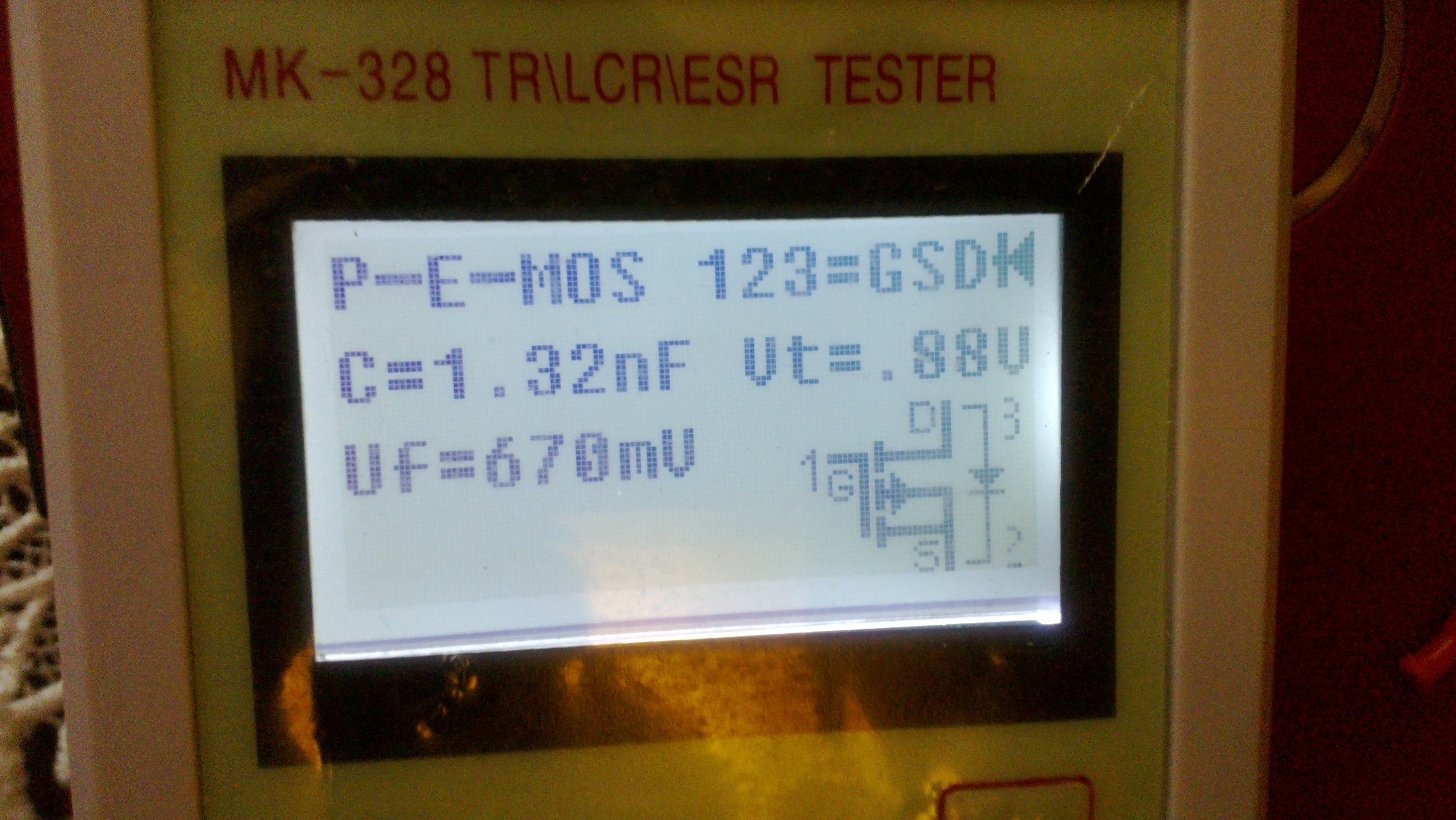

    Dziękuję za wszystkie podpowiedzi, niestety nie udało mi się znaleźć jednoznacznej informacji jaki to typ tranzystora.
    Udało mi się za to uzyskać pomiar tego tranzystora z takiego samego uszkodzonego urządzenia (gdzie ten tranzystor jest sprawny).
    Zdjęcie wskazuje na tranzystor typu MOSFET z kanałem P.
    Myślę, że można spróbować podmienić ten tranzystor na jeden z:
    BSS83PH6327
    Tranzystor:P-MOSFET;unipolarny;
    -60V;-330mA;360mW;PG-SOT23
    BSS84P
    -60V;-170mA;360mW;SOT23
    AO3401A
    -30V;-4A;1,4W
