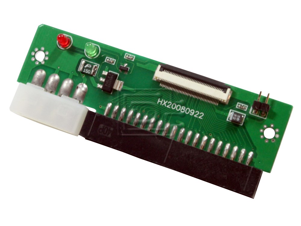

  • #2 16229769
    RADU23
    Posty: 20718
    Pomógł: 2428
    Ocena: 1731
    porosty napisał:
    Jak to cudo można podłączyć do komputera?
    Choć by poprzez adapter.
  • #3 16229821
    Mikippp
    Posty: 980
    Pomógł: 174
    Ocena: 30
    Adapter, tylko chyba trochę inny :)
    Mikippp
    HITACHI HTC368040H5CE00 - Jak podłączyć do komputera ZIF/ULTRA-ATA/33
  • #4 16229865
    baalkiller
    Posty: 4
    Kolego ZIF to jest połączenie poprzez taśmę najczęściej zapinane klipsem (tak jak podlinkował kolega
    Mikippp na zdjęciu) na stronie którą podałeś nie ma jednoznacznej odpowiedzi, ani też zdjęcia po którym można by było ustalić jakie to dokładnie złącze.
    Wygugluj sobie "ZIF To ATA Adapter" - pierwsze wyniki dadzą wiele możliwości. W moim wypadku świetnie sprawdziła się przejściówka ZIF- CompactFlash (posiadam czytnik CF w PC). Na znanym portalu aukcyjnym jest wiele rodzai- więc popatrz co najlepiej by Ci się sprawdziło. W razie gdybyś nie miał możliwości podpięcia się przez ATA- są też dostępne na SATA.

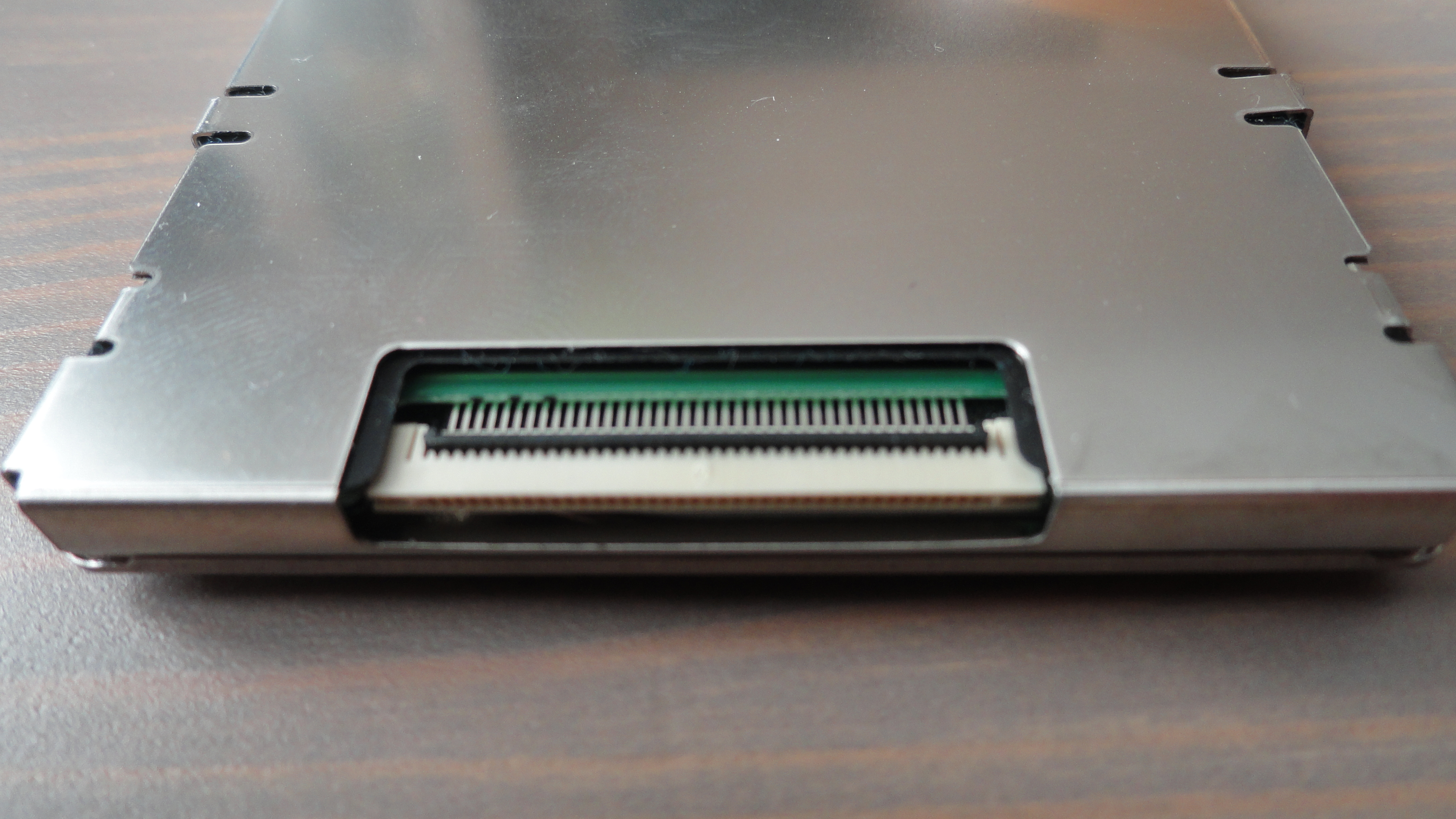

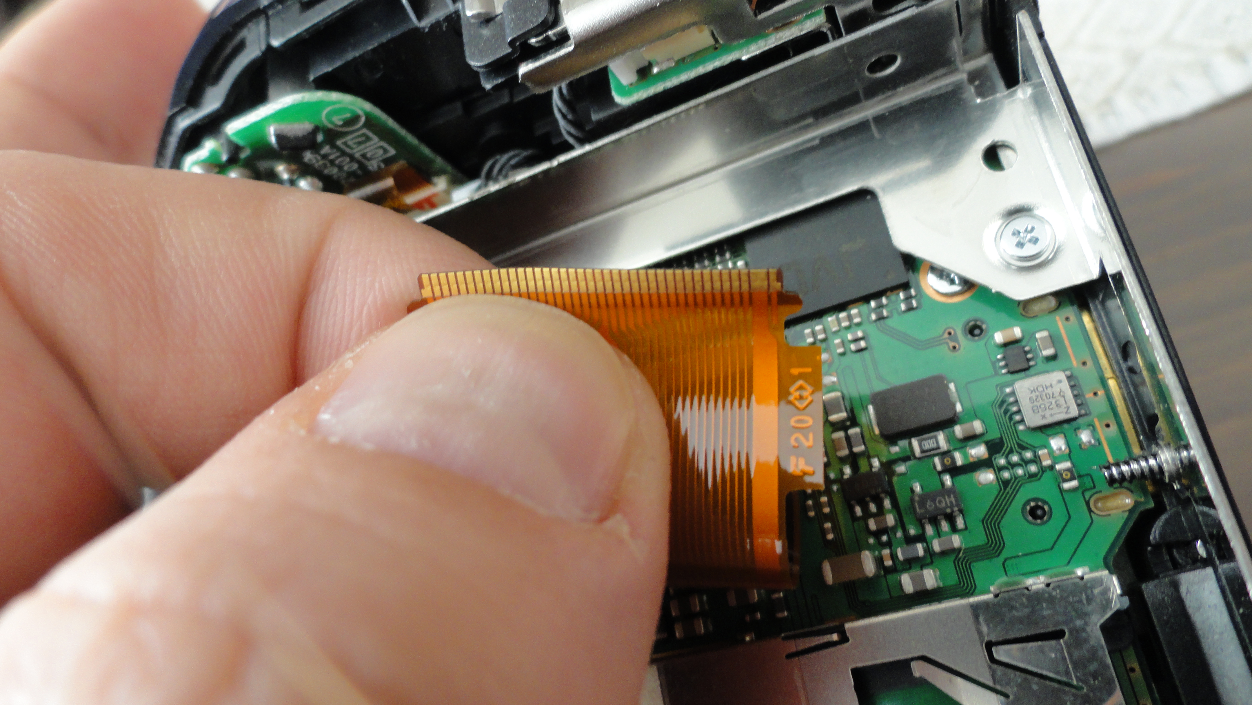

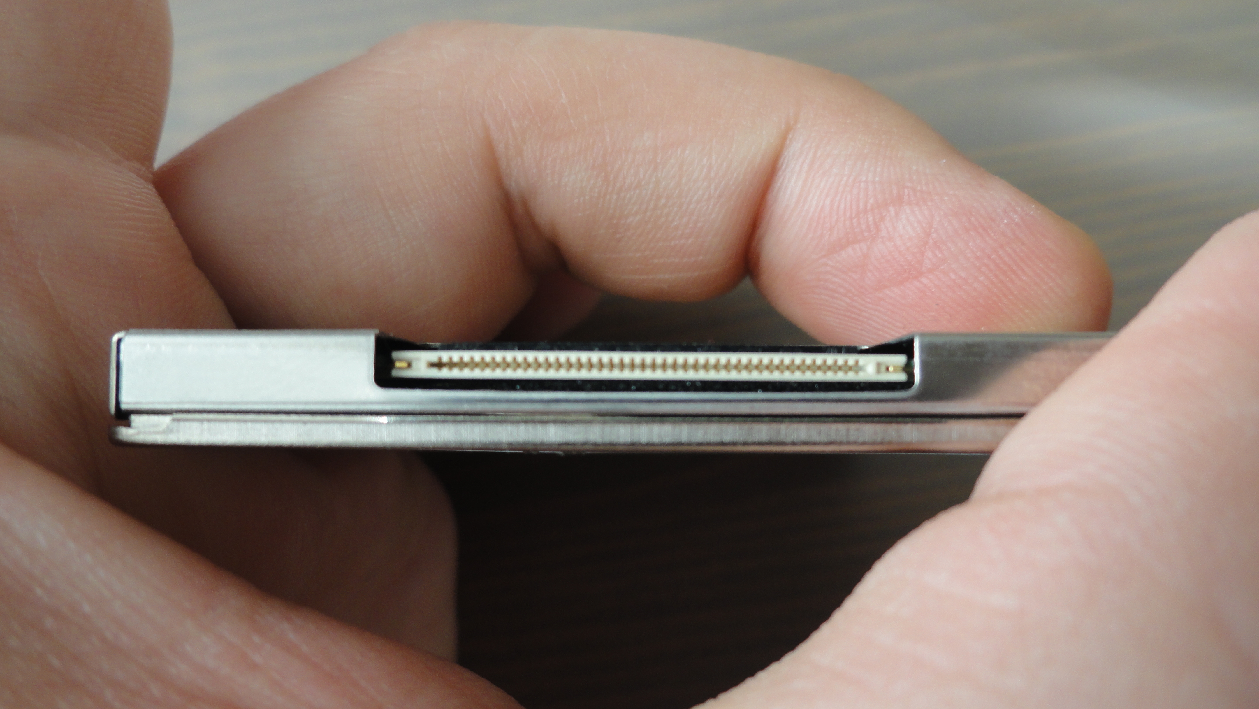

  • #7 16239130
    porosty
    Posty: 119
    Ocena: 24
    Koledzy
    Poniżej zamieszczam zdjęcia złącz.
    Przepraszam za jakość, kompakt średnio mi ostrzył na makro.
    Taśma ma 39 żył z czego jedna jest grubsza (jak na zdjęciu).
    Taśma jest jednostronna.

  • #8 16246371
    baalkiller
    Posty: 4
    @porosty
    Kolego- to co masz w ręce na ostatnim zdjęciu to właśnie taśma ZIF 40 pin (jeden jest podwójny- dla tego wychodzi Ci 39pin-ów) tym samym dysk oczywiście też jest ZIF.
    Pewno czytałeś aukcję na znanym portalu i stąd wyszło Ci 15+7 - ale to opis jest nie jasny i chodzi tam o drugie złącze na takich przejściówkach (SATA ma 15 +7). Wszystko powinno zadziałać jest tylko jeden problem bo są dwa standardy grubości tych taśm- w zależności od zastosowanego złącza. Na pierwszy rzut oka masz takie jak występowało w Dell D430 i taśma była bardzo cienka. W tych przejściówkach które widzę- są białe taśmy z wzmocnieniem plastikowym (możliwe, że trzeba będzie je usunąć a później zastosować coś mniejszej grubości aby się po pierwsze zmieściły do złącza a po drugie były na tyle spasowane żeby taśma się nie miała jak wyślizgnąć).
