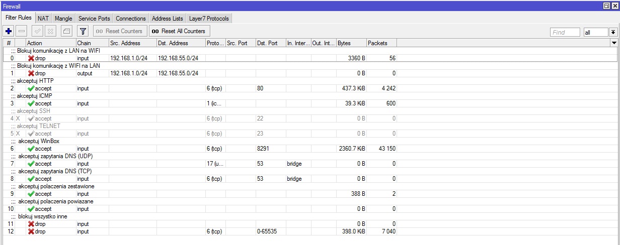

    Po konfiguracji pierwszego w życiu Mikrotika mam kilka pytań i proszę o pomoc :)
    Pierwsze pytanie to czy dobrze zabezpieczyłem firewalla:

    Czy powinienem jeszcze coś dopisać?
    Drugie pytanie dotyczy pierwszych dwóch wpisów z firewalla - na sprzętowym porcie 2 mam podłączone wifi ana portach 3-5 bridge lan. Chcę odseparować interfejs bridge od wifi tak aby wifi miało tylko dostęp do internetu i do niczego więcej. Niestety mimo prób (pierwsze dwie pozycje firewall) nie udało mi się samemu nic wymyślić.
    Trzeci problem jest taki, że muszę wystawić rejestrator CCTV na zewnątrz. Kiedy zrobiłem przekierowanie port 80 na wew adres rejestratora wszystkie komputery w sieci straciły port 80 - nie można było przeglądać www - wszystko inne działało. Niestety nie mogę zrozumieć dlaczego tak się dzieje i co trzeba zrobić aby przekierować port 80 na rejestrator bez zakłócania ruchu na innych komputerach.
    Bardzo proszę o pomoc.
    Nie zrobiłeś w regule kwalifikatora dla połączeń z zewnątrz
    np in-interface = cos tam lub dst-address = coś tam
    Trudno ocenić konfigurację z pliku export, bez dostępu wizualnego do winboxa,
    Zresztą nie wygląda do na kompletny export całej konfiguracji.

    Oto cała konfiguracja bez DHCP - adres publiczny zastąpiłem x.x.x.x

    A tutaj screen firewalla:
    Mikrotik RouterBOARD RB951G 2H - Kilka pytań świeżo po konfiguracji Mikrotika
    Przekierowania już są ok - dodałem adres WAN do dst. adress i jest ok :)
