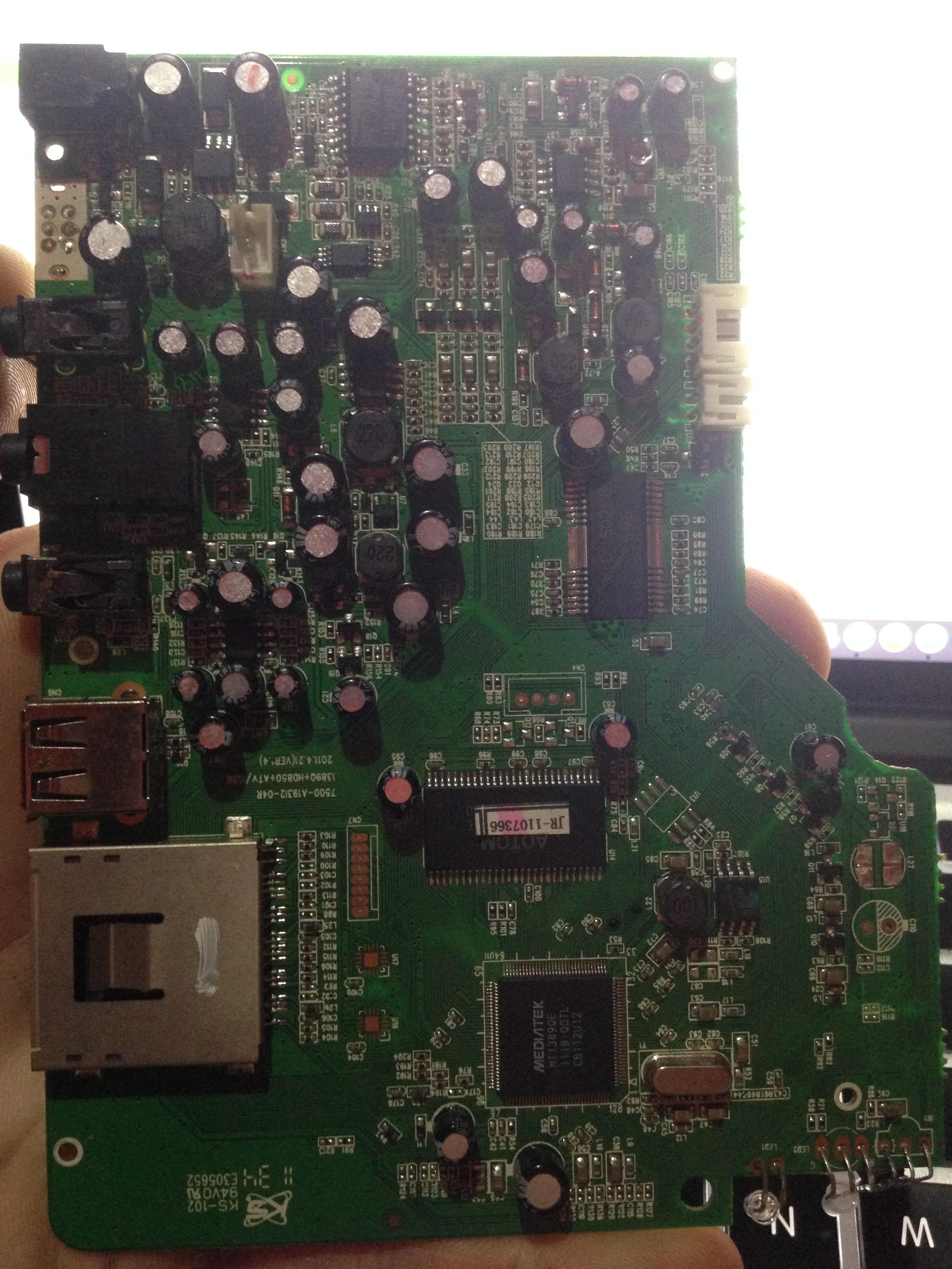

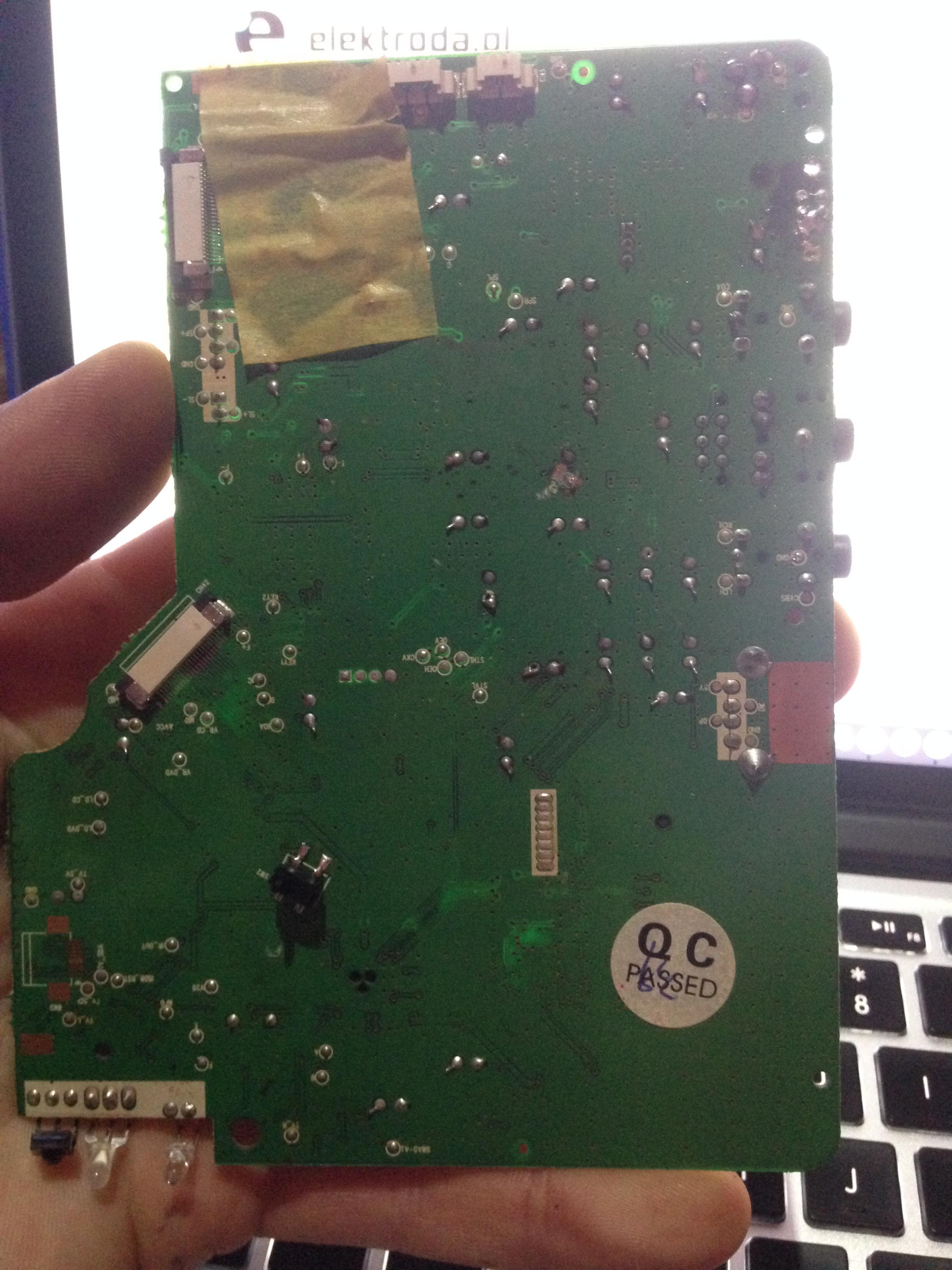

    Witam , posiadam DVD przenośne które nie włącza się.
    Zauważyłem , że pin zasilający miał zimny lut, poprawiłem ale to nie przyniosło skutku, wy lutowany został włącznik suwakowy i polutowany , bez efektu.
    Może ktoś coś podpowiedzieć ?
    • Przenośne DVD noname - nie włącza się mimo naprawy zimnego lutu i włącznika IMG_6765.JPG (683.11 KB) Musisz być zalogowany, aby pobrać ten załącznik.
    • Przenośne DVD noname - nie włącza się mimo naprawy zimnego lutu i włącznika IMG_6764.JPG (798.34 KB) Musisz być zalogowany, aby pobrać ten załącznik.

    sSmall
    Posty: 807
    Pomógł: 36
    Ocena: 81
    Witam, co skłoniło cię aby pominąć włącznik? Czym zasilasz to DVD jaki pobiera prąd? Miernik w rączkę i do dzieła.

    Tak są tranzystory pnp i npn, nie widać na wy lutowanych elementach nic, elementy będące na PCB posiadają zawyżone odczyty - ale to chyba normalne.(1450, 1420,)
    p.s
    Zasilacz serwisowy mi się rozsypał czekam za częściami, ale zasilanie wydaje się być stabilne.

    sSmall
    Posty: 807
    Pomógł: 36
    Ocena: 81
    Skąd wniosek że zasilanie wydaje się być stabilne?

    revolt2
    Posty: 875
    Pomógł: 3
    Ocena: 115
    Nic się nie grzeje na PCB, nie ma spadków zasilania, sprawdzałem miernikiem więc piszę to co wiem.

    sSmall
    Posty: 807
    Pomógł: 36
    Ocena: 81
    To proszę pisz jaśniej. Jaki prąd pobiera to DVD i jakim napięciem zasilasz?

    dzimi
    Posty: 10118
    Pomógł: 822
    Ocena: 1284
    Revolt2 - nic to nam nie daje. Dopóki nie podasz nam jakichkolwiek pomiarów na układach zasilających jak można dalej Ci pomóc? Czy układy są zasilane? Kwarc pracuje?

    revolt2
    Posty: 875
    Pomógł: 3
    Ocena: 115
    Przepraszam , w jaki sposób sprawdzić czy kwarc pracuje ?

    miecho18
    Spec od komputerów
    Posty: 18696
    Pomógł: 3085
    Ocena: 2771
    Oscyloskopem.

    dzimi
    Posty: 10118
    Pomógł: 822
    Ocena: 1284
    Chociażby przez pomiar napięć na kwarcu lub oscyloskopem.

    revolt2
    Posty: 875
    Pomógł: 3
    Ocena: 115
    Może mi ktoś podpowiedzieć , czemu po zamknięciu obudowy DVD przestaje odtwarzać płyty jak jest rozpołowione działa wyśmienicie..
