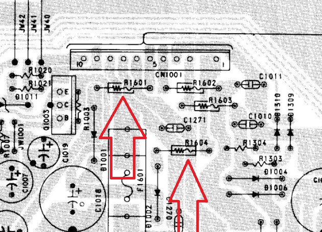

    Witam Serdecznie dziś udało mi się naprawić wyżej wymienioną wieże uratowałem ją rok temu ze... śmietnika, wieża grała całkiem przyjemnie oprócz jednego mankamentu słabo świecił wyświetlacz ( ale świecił ) było coś tam widać. Tydzień temu włączam wieże a tu cisza tuner milczy wyświetlacz ledwo świeci praktycznie nie było nic widać co się okazało ? mianowicie zaraz za wtyczką CN 1001 10P są dwa rezystory które pełnią role a'la bezpiecznika R 1601 i R 1604 oba 1 Ohm wlutowałem zastępcze rezystory drutowe o wartości około 0,6 Ohm i wieża ożyła wszystko śmiga wyświetlacz świeci jak nowy i nawet zniknęło delikatne buczenie w głośnikach plus pokrętło wybory zrobiło się znacznie czulsze na ruch jednym słowem wieża śmiga jak nowa :)

    Dokładnie mam identyczny problem takze nie swieci wyswietlacz brak radia , tylko wzmacniacz chodzi , praktycznie cały sprzęt rozebrałem lecz rezystorów R 1601 R1604 nie mogę zlokalizować , gdzie tego ustrojstwa szukać

    Słabo szukałeś
    • Sony_HCD-H551.pdf (7.72 MB) Musisz być zalogowany, aby pobrać ten załącznik.
    • Wieża Sony HCD-H551 (MHC-551) - Przestał działać tuner wyświetlacz prawie zgasł qq.JPG (193.17 KB) Musisz być zalogowany, aby pobrać ten załącznik.
    • Wieża Sony HCD-H551 (MHC-551) - Przestał działać tuner wyświetlacz prawie zgasł Sony_HCD-H551_01.jpg (330.74 KB) Musisz być zalogowany, aby pobrać ten załącznik.

    Niestety oporniki za wtyczką CN są OK , nawet napięcia są wręcz wzorcowe , wzmacniacz chodzi CD także działa . Niby wszystko Ok a radio\tuner milczy zarówno na zakresie lw jak i FM , zanim powstała ta usterka usłyszałem "trzask. Opory R1601 i R1604 są OK . Macie jakieś pomysły
