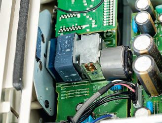

    Witam mam problem z denon pma 1500 problem polega na różnicy między kanałami prawy kanał jest przymulony wysokie tony cofnięte sprawdziłem cd denon 1500 jest ok głośniki na przemian i kable ??????????

    Wydaje mi się ze to potencjometr głośności sprawdź jaki potencjometr tam siedzi
  • #6 16254453
    AREKZZZZ
    Posty: 9
    witam jest ALPS 30kB x2 z silnikiem DENON PMA 1500 - Prawy kanał przymulony, wysokie tony cofnięte, co sprawdzić?

    Problemu z jego wyczyszczeniem chyba nie będzie z tego co widzę. Wylutuj go i ostrożnie rozebierz i zobacz czy nie jest już czymś wysmarowany. Wyczyść go środkiem kontakt pr

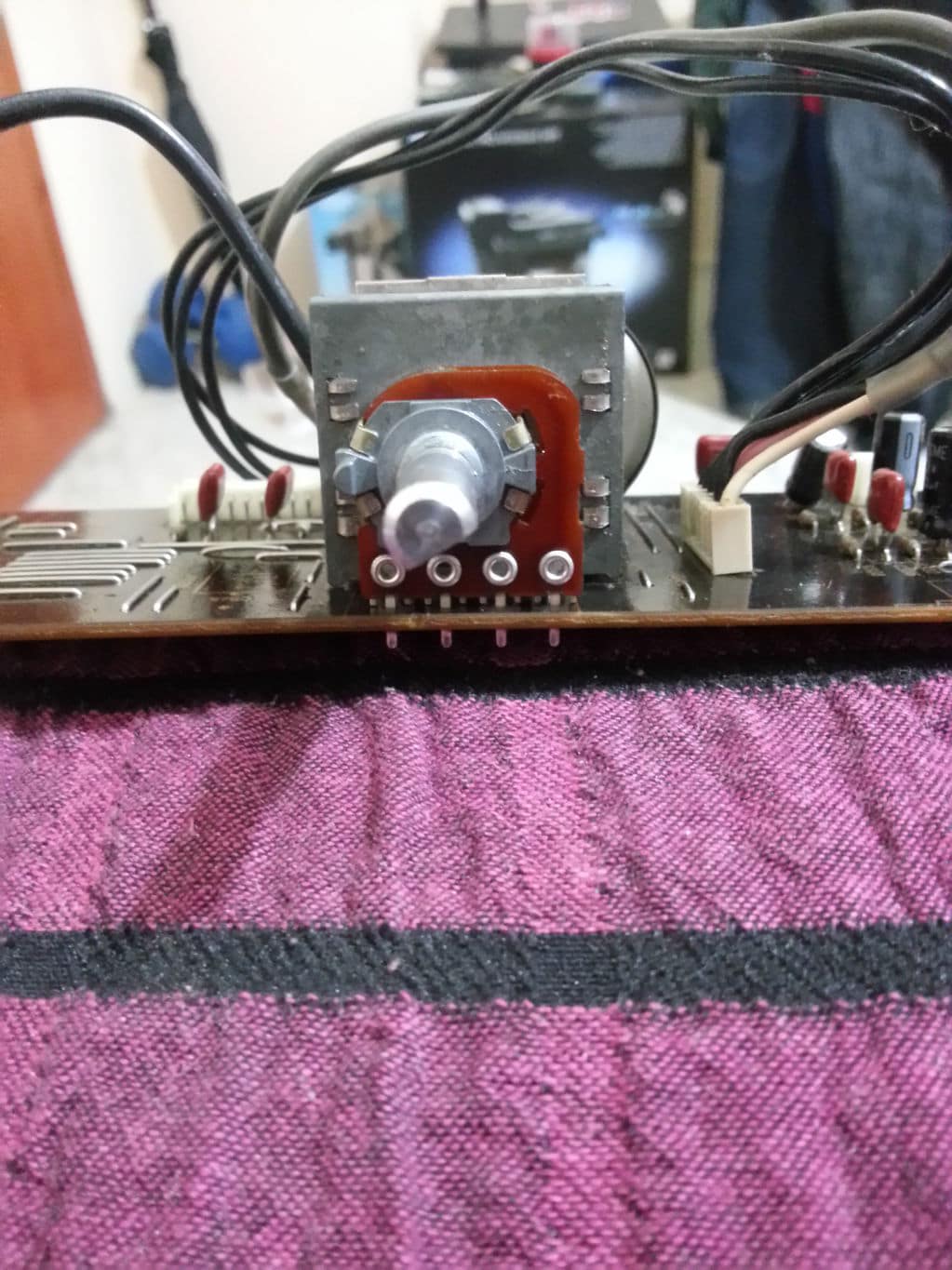

    Witam proszę o opinie czy mogę wymienić potencjometr ALPS 30kB x2, jest uszkodzony i nigdzie go nie ma na 50kohm x 2 - seria RK27 Blue foto ALPS 30kB x2
    na Allegro jest: elmag-potencjometr-alps-z-silnikiem-50kohm-x-2

    Możesz wymienić, tylko żeby szło go później podłączyć pod silnik i żeby liczba wyprowadzeń się zgadzała.

    Najpierw to go wyczyść. Kontakt PR i dwa psiknięcia, to mniej roboty niż wymiana potencjometru.

    witam czyszczenie pomogło ogromna poprawa w brzmieniu nierówna praca na małej głośności została, ale na wyższej jest ok wzmacniacz denon pma 1500 ma taką wadę dzwoniłem do denon horn serwis tylko oni mają części zamienne wymiana potencjometru 300zł bo w nowszych modelach pma 1510 i 1520 potencjometr jest inny DENON PMA 1500 - Prawy kanał przymulony, wysokie tony cofnięte, co sprawdzić?
