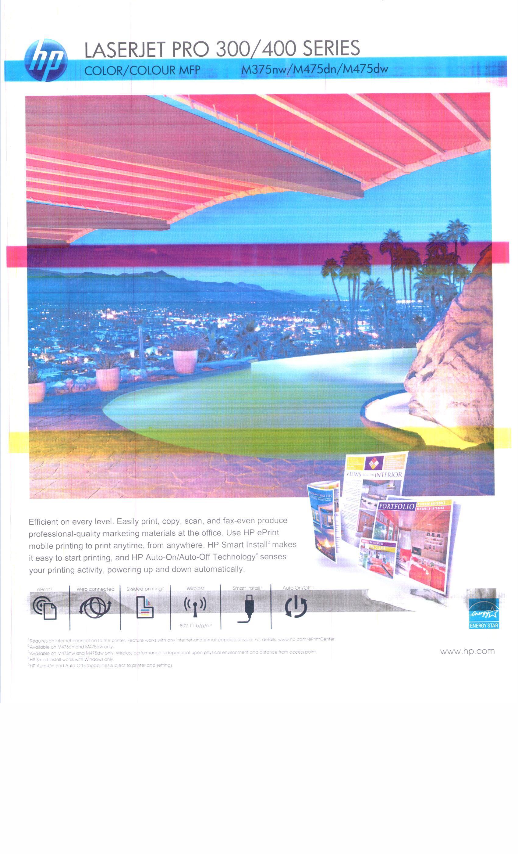

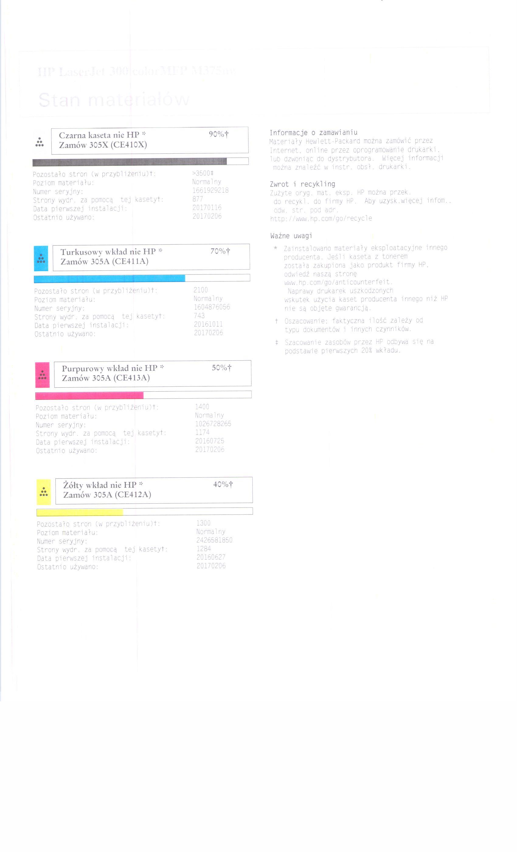

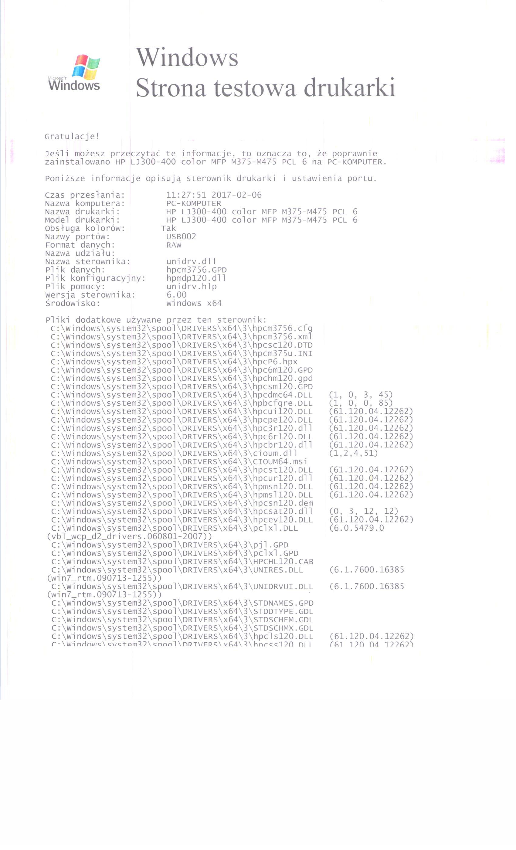

    Mam problem z drukarką HP LaserJet m375.
    Urządzenie brudzi każdy wydruk wszystkimi kolorami, tworzy paski jak na zdjęciu niżej. Co może być przyczyną? Potrzebuję pomocy, bo nie wiem jak zabrać się za temat.
    W załączniku wydruk

    Z tego co widzę to nie tylko brudzi paskiem pionowym ale również powtarza wydruk z poprzedniej kartki.
    W takim przypadku na 99% wina leży po stronie pasa a konkretnie listwy zgarniającej lecz do tego modelu jest raczej nie dostępna.

    W pierwszej kolejności podmień wszystkie tonery. Daj znać co się zmieniło.

    Niestety winowajca okazal sie pas transferowy.
