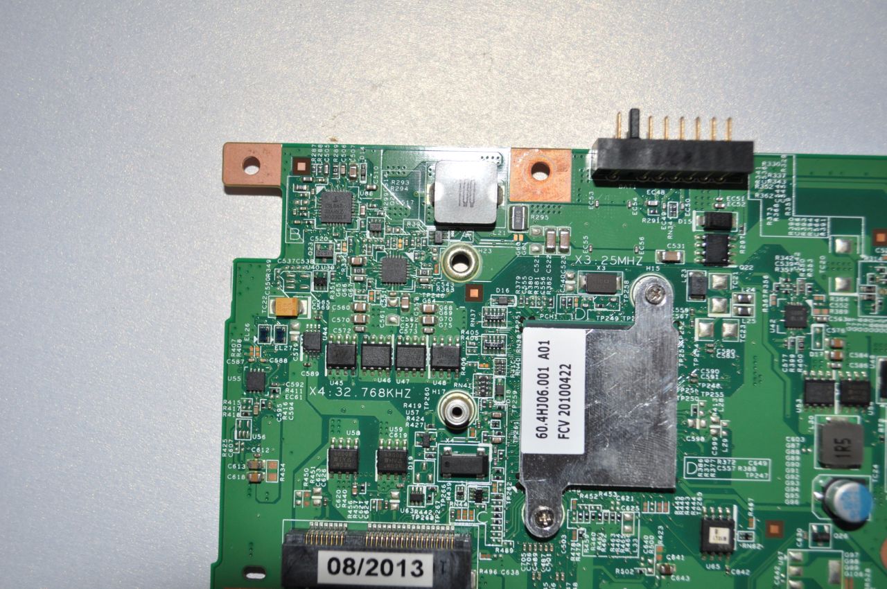

    Witam!

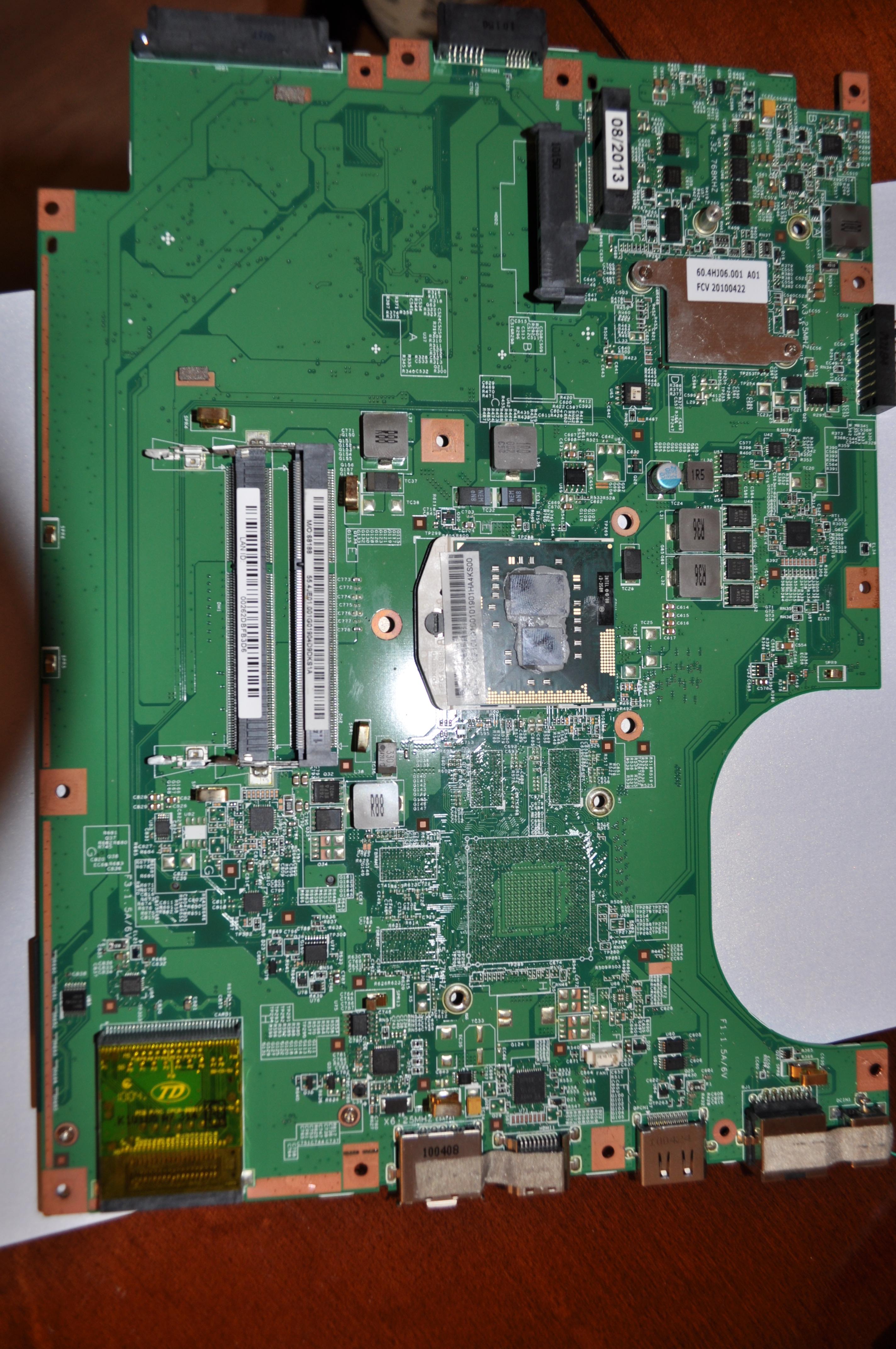

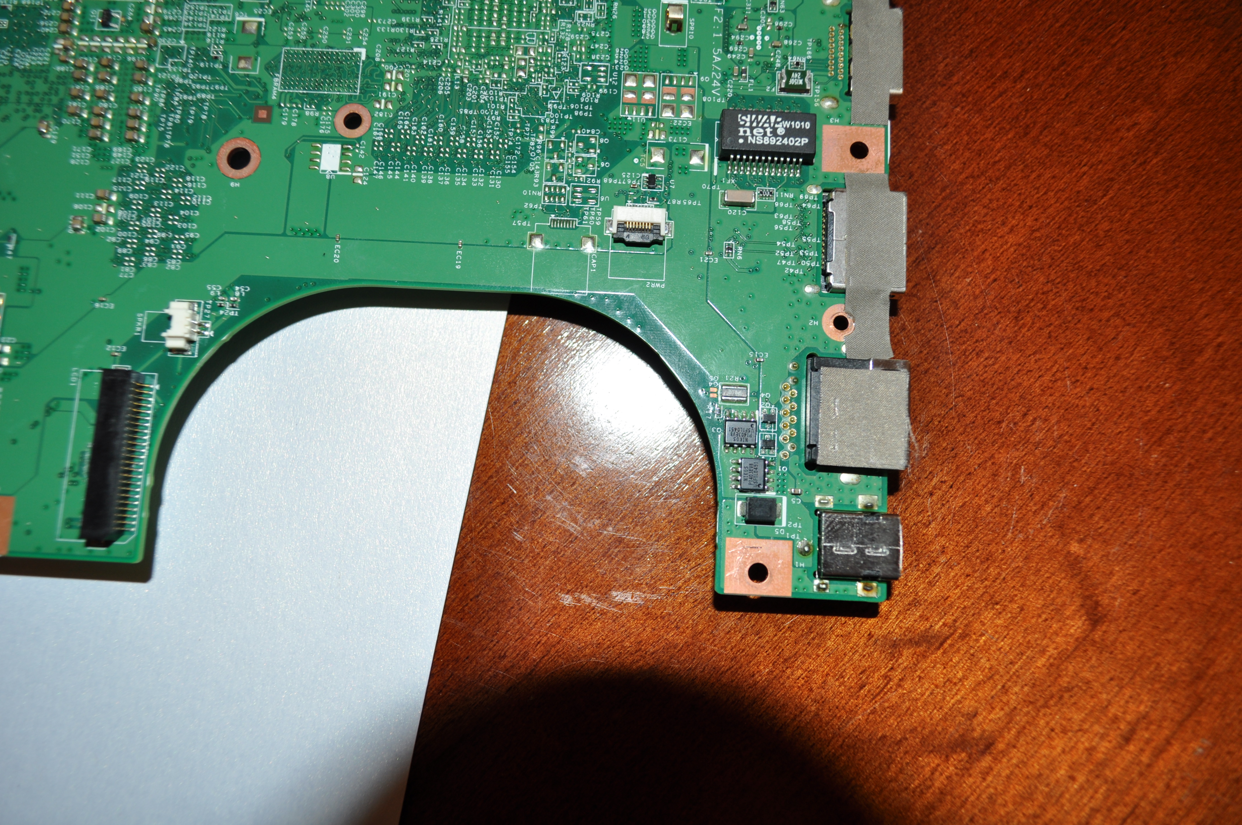

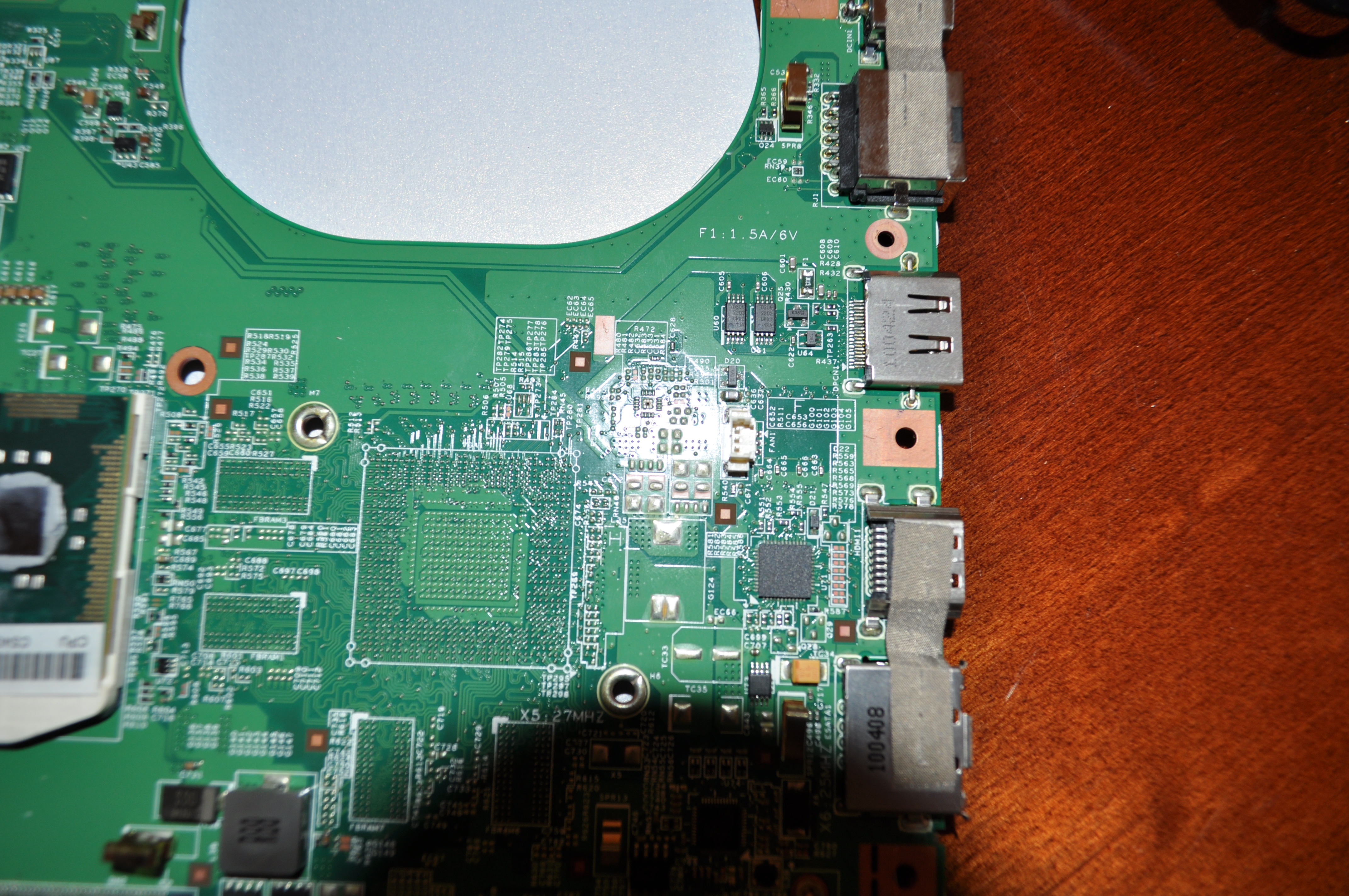

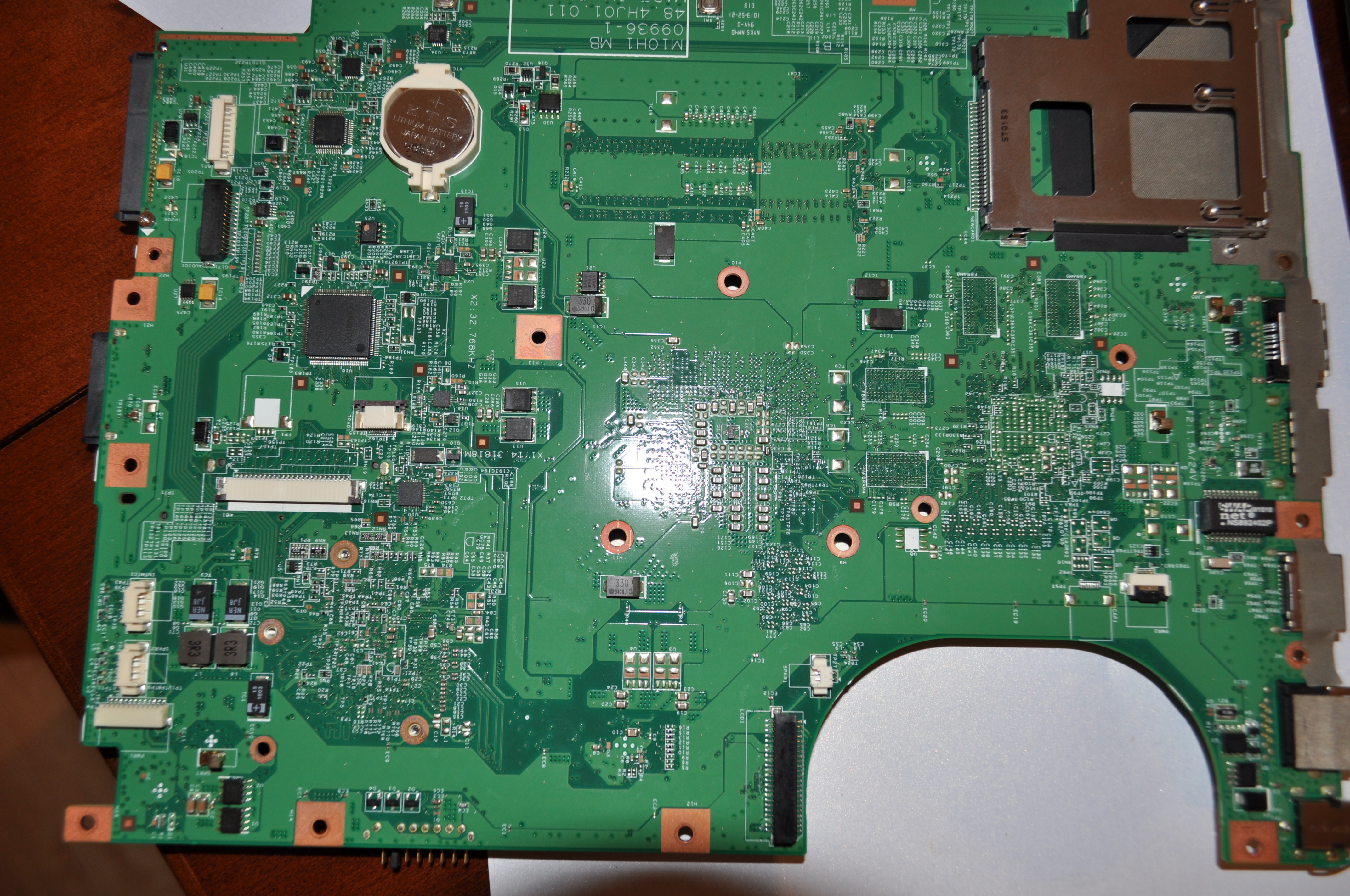

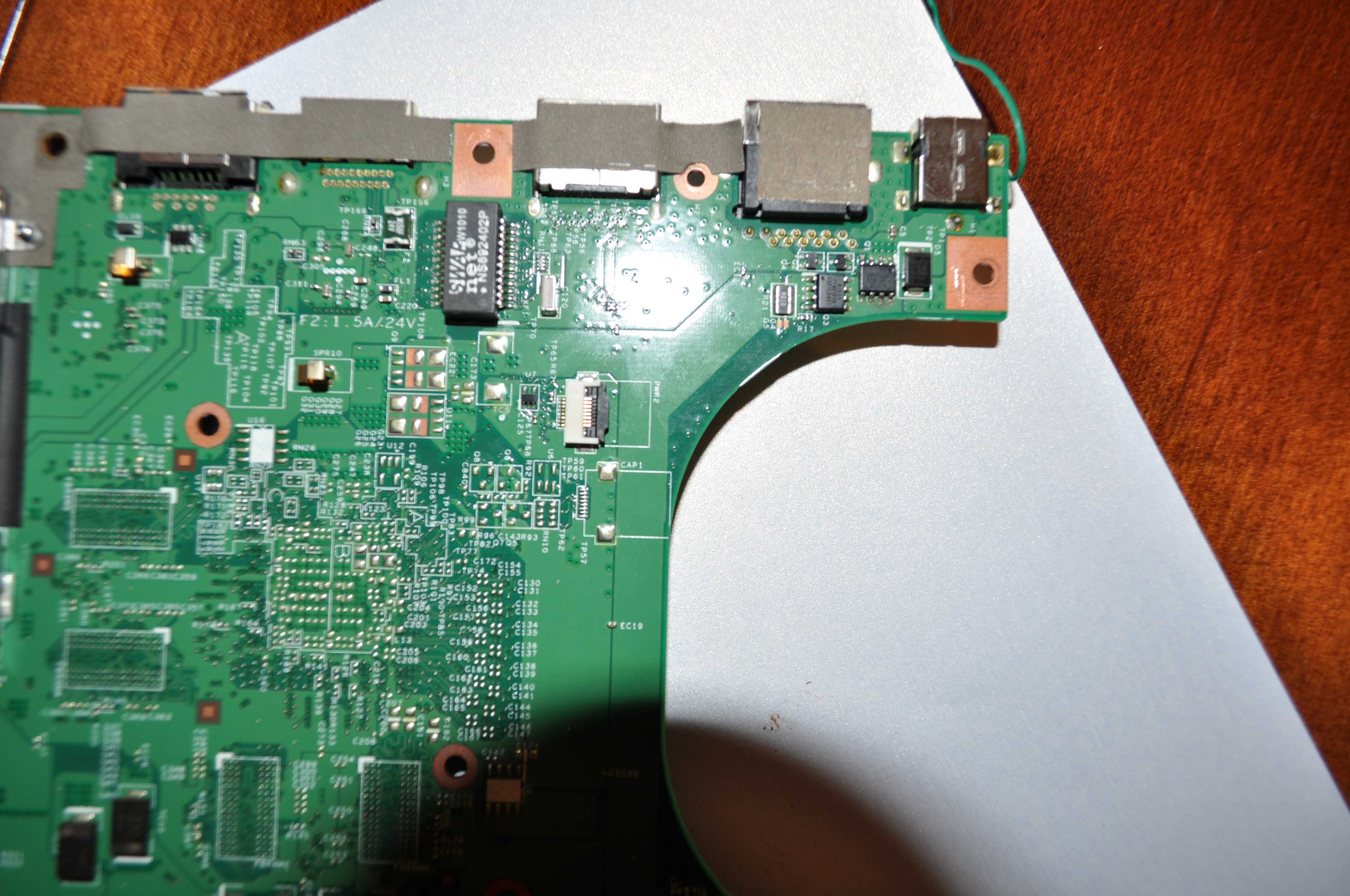

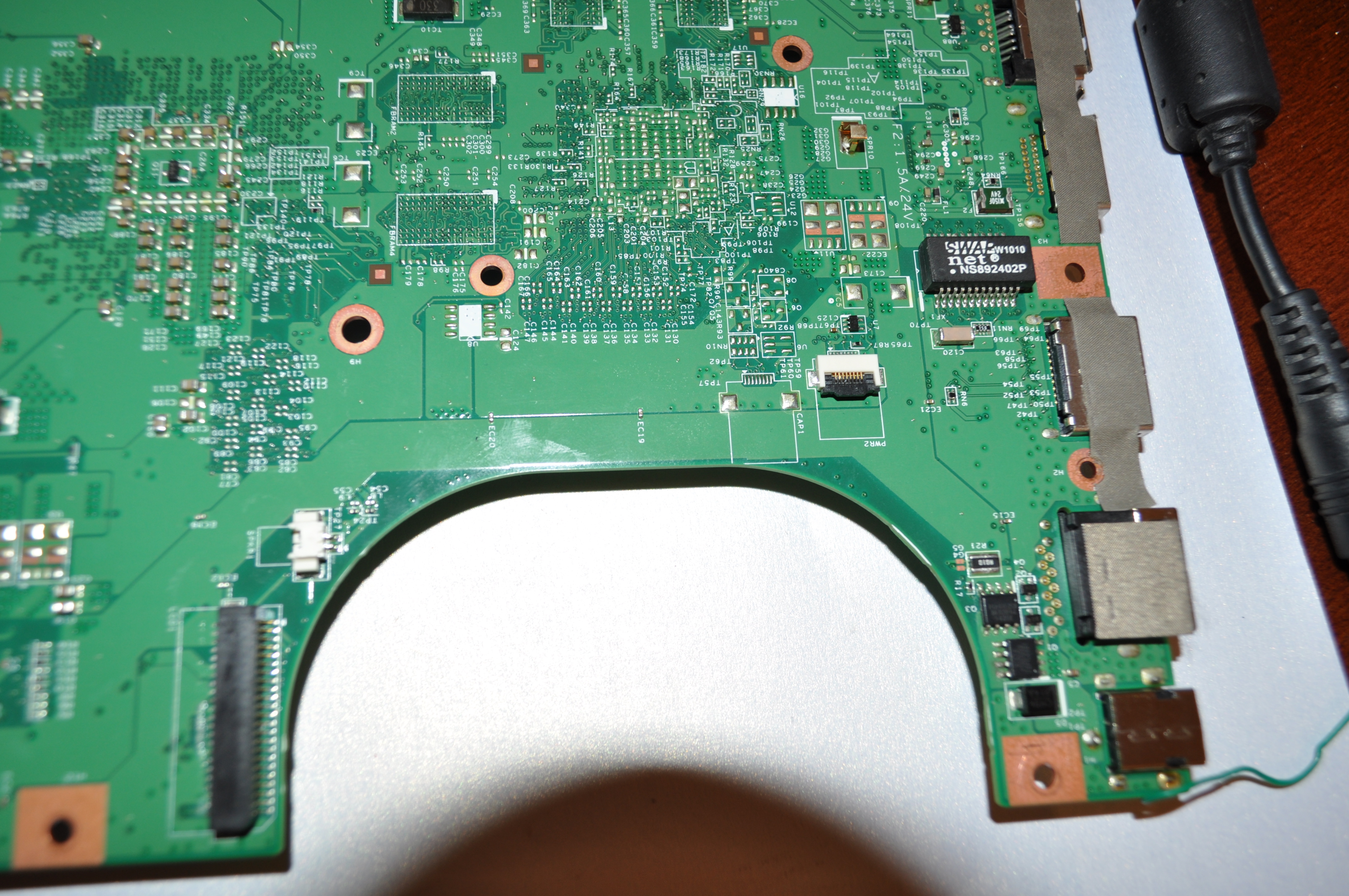

    Mam problem z laptopem Medion Akoya E7214 ponieważ nie włącza się. Na zasilaczu dioda nie przygasa.
    1. Przemierzyłem cewki - zwarć nie mają.
    2. Na bezpiecznikach nie ma napięć takich jak podano na płycie głównej.
    3. Na tranzystorach P1403EV8 na nóżkach Drain jest +19V.
    Dalej nie wiem co jeszcze przemierzyć. Laptop jest do testów szkoleniowych wiec proszę się nie przejmować jak coś spartolę gorzej. Gdzie są elementy przetwornicy odpowiadające za +5V?
    • Medion Akoya E7214 - brak napięć na bezpiecznikach, +19V na tranzystorach P1403EV8 DSC_0275.JPG (3.12 MB) Musisz być zalogowany, aby pobrać ten załącznik.
    • Medion Akoya E7214 - brak napięć na bezpiecznikach, +19V na tranzystorach P1403EV8 DSC_0276.JPG (3.16 MB) Musisz być zalogowany, aby pobrać ten załącznik.
    • Medion Akoya E7214 - brak napięć na bezpiecznikach, +19V na tranzystorach P1403EV8 DSC_0277.JPG (3.07 MB) Musisz być zalogowany, aby pobrać ten załącznik.
    • Medion Akoya E7214 - brak napięć na bezpiecznikach, +19V na tranzystorach P1403EV8 DSC_0274.JPG (1.23 MB) Musisz być zalogowany, aby pobrać ten załącznik.
    • Medion Akoya E7214 - brak napięć na bezpiecznikach, +19V na tranzystorach P1403EV8 DSC_0273.JPG (3.08 MB) Musisz być zalogowany, aby pobrać ten załącznik.
    • Medion Akoya E7214 - brak napięć na bezpiecznikach, +19V na tranzystorach P1403EV8 DSC_0272.JPG (3.05 MB) Musisz być zalogowany, aby pobrać ten załącznik.

    Wrzuć zdjęcia w jakości pozwalającej na identyfikację elementów.
    Czy masz VIN, czy na cewkach są obecne jakiekolwiek napięcia?

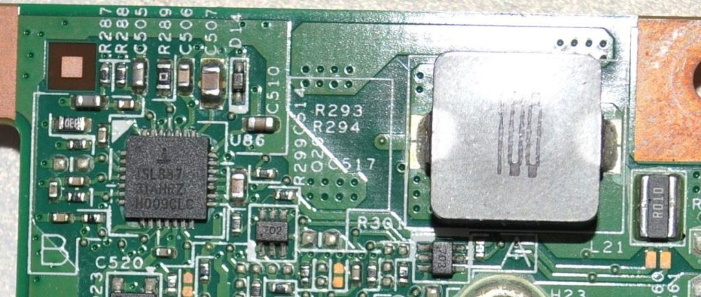

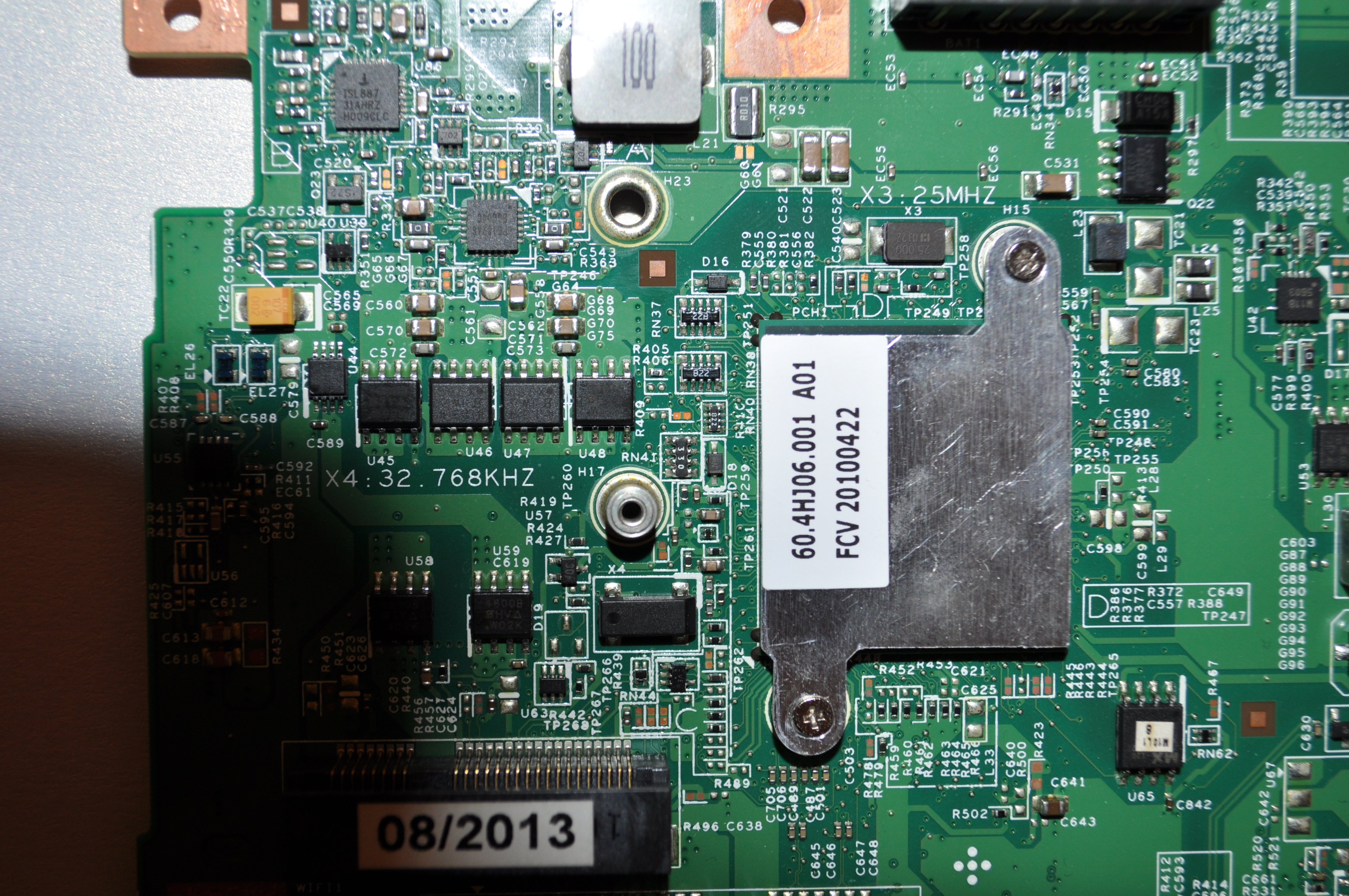

    Zrobiłem zdjęcie tuz przy wtyczce zasilania nie wiem czy dobra jest jakość więcej z aparatu nie wycisnę. Jak by mógł kolega powiedzieć co to jest Vin?( czy to jest główna galez zasilania) na cewkach nie ma żadnych napiec.
    • Medion Akoya E7214 - brak napięć na bezpiecznikach, +19V na tranzystorach P1403EV8 DSC_0272.JPG (3.1 MB) Musisz być zalogowany, aby pobrać ten załącznik.

    Na ostatnim foto. masz napisana na płycie
    M10H1 MB
    09936-1
    48.4HJ01.011
    czyli platforma Wistron M10H1
    cpu: i3-350M (slbpk)
    chipset HM55 (SLGZS)
    KBC: NPCE781BA0DX
    U25 - PM25LV010 ( kbc )
    U65 - MX25L3205D (BIOS)
    stby RT8205BG
    p.s
    Podobna platforma MB 48.4HH01.011 /* gpu disc.ATI
    09909-1
    DG15 MB

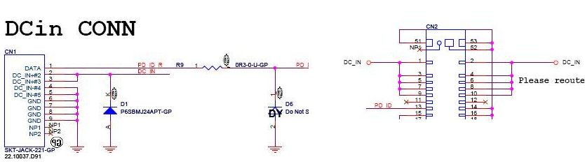

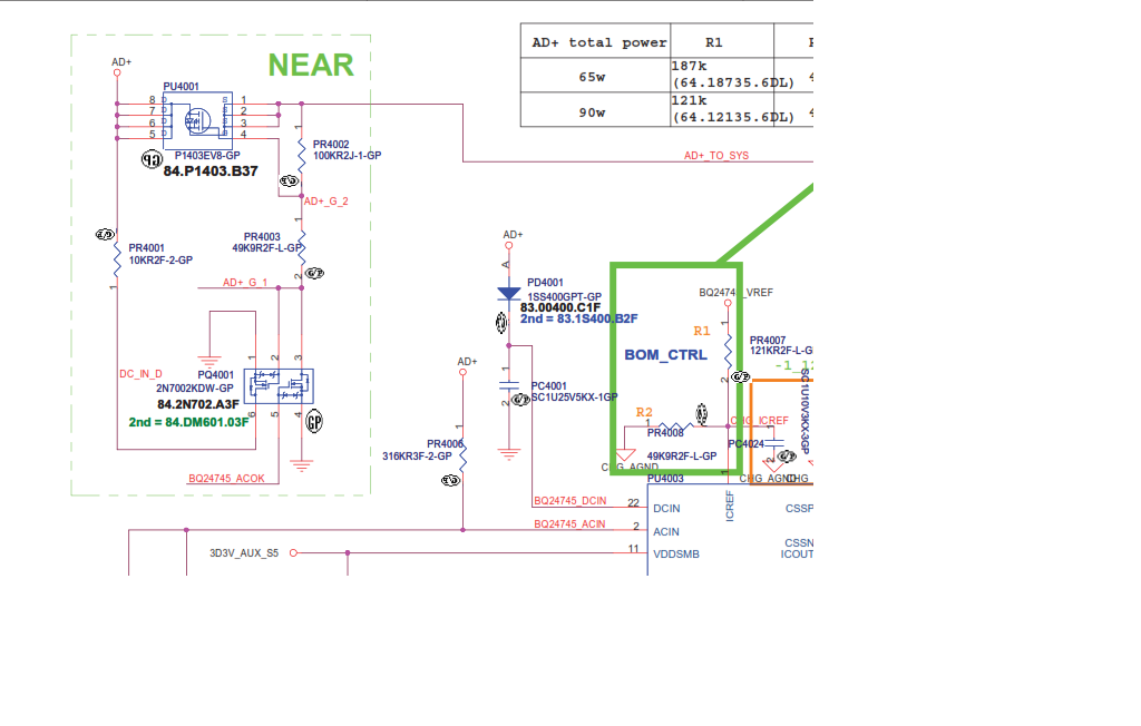

    Patrz za rozwiązaniami od Wistron na BQ24745.
    +DC_IN_SS 19,3V
    Ponieważ na kol. płytę+platformę brak SM, trzeba posługiwac się rozwiązaniami od Wistron
    Być może płytka z gniazdem DC_In jest osobna
    - rozwiąznie z MB 08212-3 (48 4AQ01.031 )
    - lub popatrz na 09919-3 JE40-DN MB (48.4HD01.031)

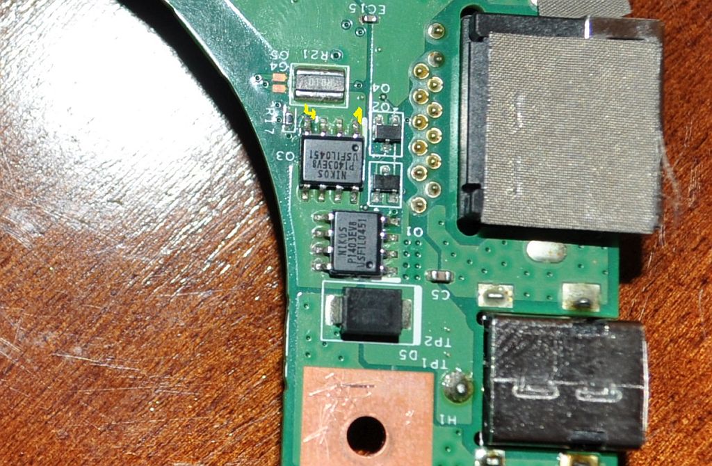

    Na pierwszym z tranzystorów czyli (Q2) bliżej gniazda na nóżkach jedna ze strzałka druga bez ale obydwie po tej samej stronie względem masy jest 19v a po drugiej stronie 6.44v a na drugim (Q4) na pojedynczej nóżce jest 19v a po drugiej stronie czyli dwóch nóżkach 0v. pisze tak bo nie wiem jak dokładnie czytać która to DRAIN na smd a która GATE

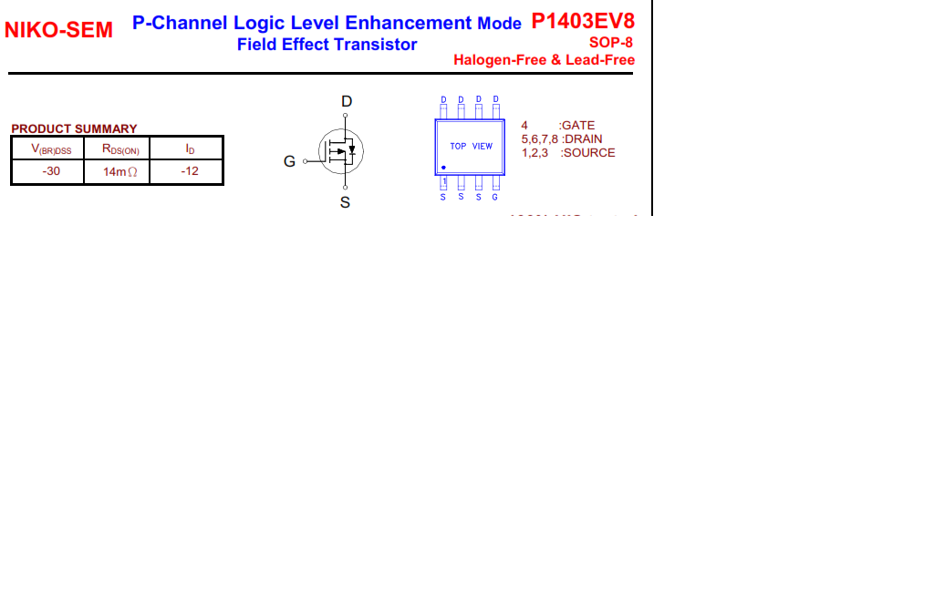

    Tutaj masz datasheeet tego polowego (P-ch) P1403EV8 Nikos Link
    - stosowany zamiennie z ME4425, AO4407
    zaznaczone pin.1..pin.3 to S / pin.4 G

    względem masy pierwszy tranzystor Q1 na nodze pierwszej czyli S jest 19.4v a na nodze 4 czyli G jest 6.4v. Na drugim tranzystorze Q3 pierwsza noga 19.4v a na czwartej 1.74v. Co dalej sprawdzić??

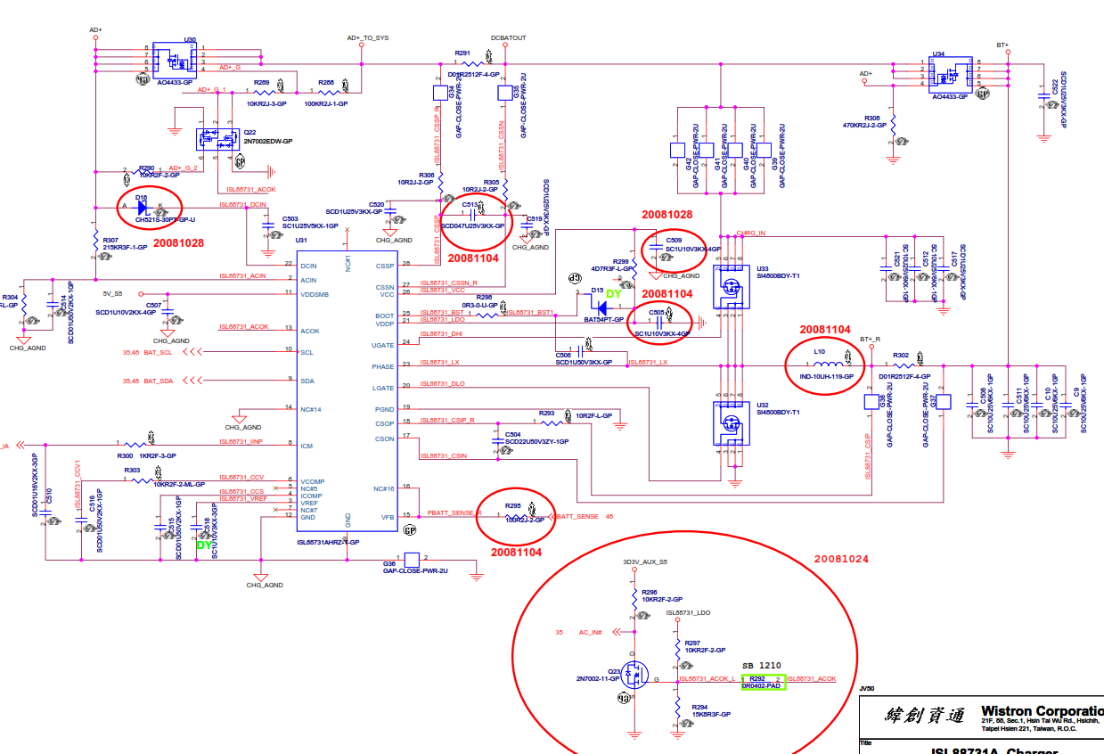

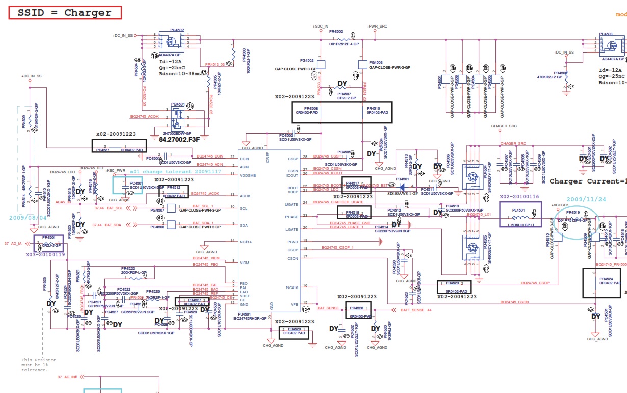

    Ponieważ jak podałeś
    - w ukł. charger+przeł. zródeł zasilania pracuje ISL88731AHRZ jako U86
    poniżej rozwiązanie z laptopa
    WISTRON platforma SJV50-MVM MB
    09220-1M (48.4BU04.01M )
    __ __ ____
    Rozpatrywane tranzystory Q1 i Q3 (połaczone Drenami) pracują zaraz za wej. +DC_IN
    - są sterowane tranzystorami , odpowiednio Q2 i Q4 (polowe? czy bipolarne?)
    Muszę rozejrzeć się za tym rozwiązaniem...

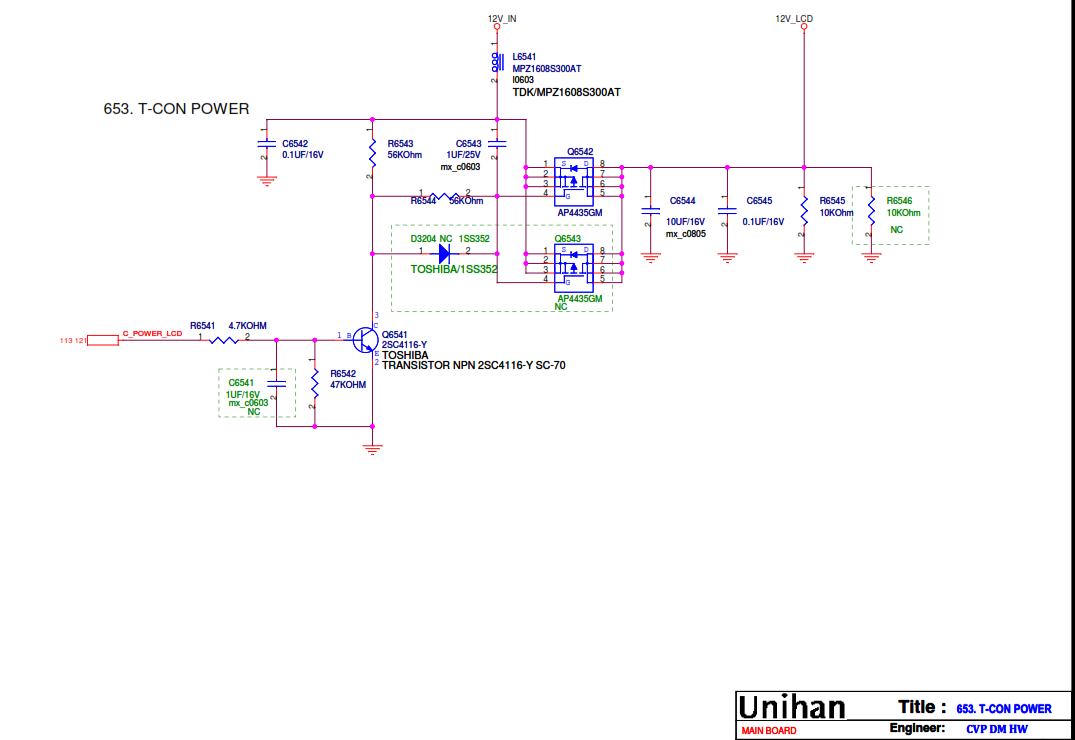

    Ponieważ to są polowe P-ch , to dla ich otwarcia potrzebny jest na G (bramka) ok. 6-8V
    może podobne to "tego rozwiązania " co prawda z T-con (TV ), ale "podobne"

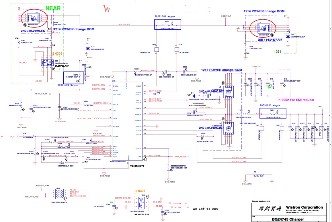

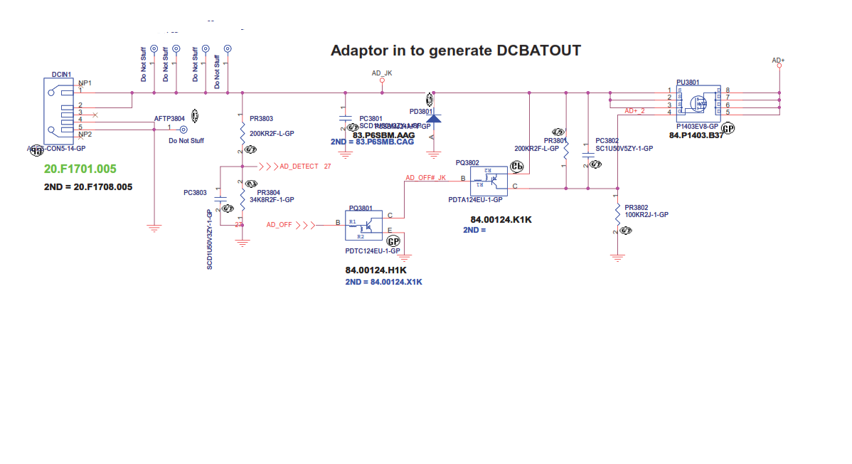

    Tu poniżej jest rozwiązanie z Wistron LZ57
    Czyli układ na poj. pu3801 P1403EV8 sterowany cyfrowym tranzystorem (jego baza sterowana AD_OFF jest z pin.4 kbc NPCE797 ) , z napięcia zasilacza generuje DCBATOUT potrzebne potem w ukł. chargera bq745
    - podaje nap. z swojego Drenu na Dren następnego polowego pu4001 (sterowany w G przez polowy, który z kolei jest sterowany z ..)
    W Twojej Akoyi jest sterowanie przez tranzystory : pierwszy cyfrowy , drugi Bipolarny (MPSA3906) lub cyfrowy
    Q2 t05 PDTA124ET (digital pnp)
    Q4 t06 - PDTC124EU SOT-323, PMBS3906 SOT-23, PMSS3906 SOT-323 (pnp)
    Trzeba to teraz "przełożyć " z LZ57 na >> Akoya(tez Wistron bez SM)

    Pomierzyłem napięcia na układzie charger U86 (ISL88731A )
    n2-3.67v
    n3-3.2v
    n9-3.3v
    n10-3.3v
    n13-3.0v
    n15-19.2v
    n16-19.2v
    n17-19.2v
    n18-19.2v
    n21-5.1v
    n22-19.27v
    n23-0.23v
    n24-0.030v
    n25-4.8v
    n26-5.1v
    n27-19.4v
    n28-18.8v
    na cewkach nie ma napiec jak i na układzie od biosu(U65) .Co sadza koledzy na temat tych napiec?? Medion Akoya E7214 - brak napięć na bezpiecznikach, +19V na tranzystorach P1403EV8
