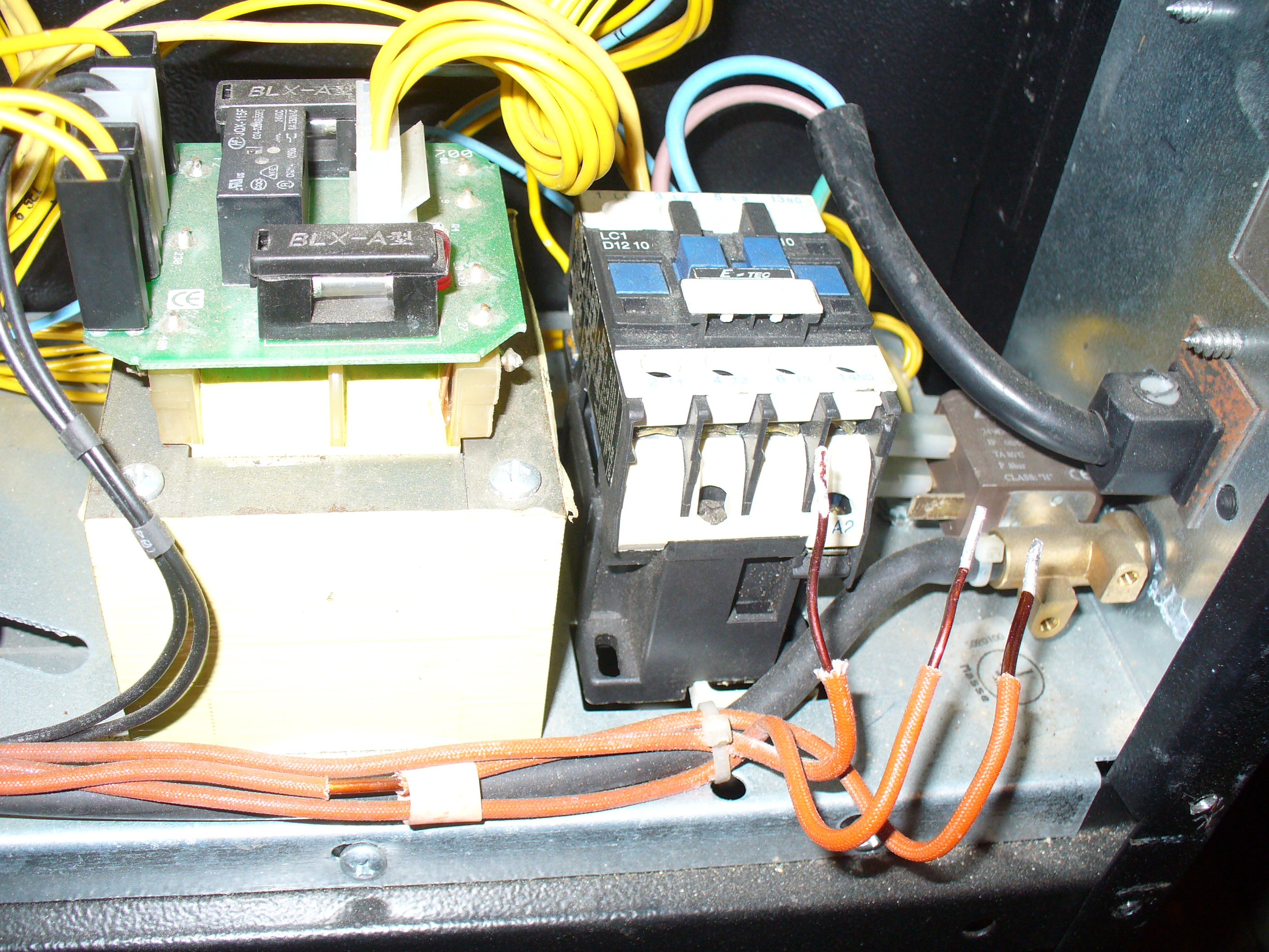

    Witam mam okazyjnie nabyty migomat i problem polega na tym że nie wiem jak podłączyć w nim stycznik główny(którego brakowało) znalazłem już taki stycznik podłączyłem jego sterowanie 24V i działa posów drutu też idzie ale nie wiem jak zasilić transformator główny chodzi mi tylko o podłączenie go na 400V jest tam 3 przewody nawojowe wychodzące z trafo 2 cieńsze 1,2mm i jeden grubszy 1,6mm i 4 przewody o oznaczeniach 2,3,4,5 które idą od przełączników. Może ma ktoś taki migomat i mógłby zajrzeć jak to jest u niego bo nigdzie nie moge znaleźć żadnych schematów do tego miga.
    • Podłączenie transformatora w migomacie Gude Mig190kombi na 400V - jak to zrobić? P1060605.JPG (2.74 MB) Musisz być zalogowany, aby pobrać ten załącznik.
