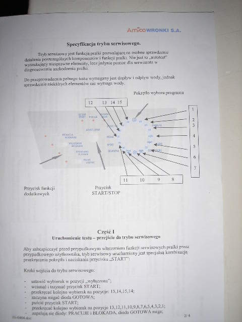

    Witam wszystkich.
    Moja prośba tyczy się pralki Amiki, a mianowicie potrzebuje opisu trybu serwisowego do pralek Amiki model PC..... ponieważ coś się popsuło i to mi powinno pomoc z góry wielkie dzięki.

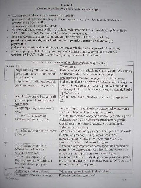

    Wielkie dzieki za zainteresowanie ale ten tryb serwisowy znalazlem. ale u serwisanta widzialem inaczej wygladajacy a mianowicie mial zdjecia i troszke wiecej tego bylo i nie wiem czy to sie tyczy rowniez modelu PC... bo ten jest do PA...PROSZE O DALSZE PORADY

    Tryb serwisowy do PC...
    -1-to „Bawełna 40” - 15 to „Syntetyki 30”-
    -ustawić wybierak w poz. "Wyłączono";
    -wcisnąć i trzymać przycisk "Start";
    -przekręcić wybierak na poz.15,14,15,14;
    -miga dioda "Gotowa"/”Koniec”;
    -puścić przycisk "Start";
    -przekręcić kolejno wybierak co 1s. na poz.13,12,11...3,2.;
    -nacisnąć i trzymać przycisk „Start”;
    -przekręcić wybierak na poz.1;
    -puścić przycisk „Start”;
    -zapalają się diody :"Pracuje" i "Blokada".

    WIELKIE DZIEKI powinno pomoc
