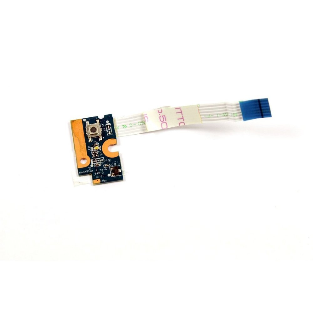

    Witam wszystkich.
    Mam problem z laptopem którego dostałem do naprawy:
    Laptop: Compaq Presario CQ56
    Co się stało: laptop normalnie pracował aż pewnego dnia się wyłączył.
    Przy próbie uruchomienia brak reakcji na power button tylko przy podpięciu zasilacza dioda led (w laptopie ta tuż obok gniazda zasilania) miga kilka razy później świeci "stale"
    Co udało się stwierdzić:
    po rozebraniu laptopa zauważyłem że ktoś ściągnął pastę z procesora i jej nie nałożył i wychodzi na to że tak on pracował do momentu awarii.
    Pytanie: czy spalenie/uszkodzenie procesora w skutek przegrzania może blokować całkowicie płytę główną że po wciśnięciu power button nic się nie dzieje? (poza led przy gnieździe ładowania, nic się nie zaświeca, wentylator nie rusza HDD nie kręci.)

    Na tym forum napisano
    Fraza: Presario CQ56 Znaleziono 177 wyników (0,72 s)
    i np. już w 3-m temacie mamy Link_ podana nazwa płyty
    Płytka symbol DA0AX1PB6E0
    * przy czym jest to opis HP Compaq G62 G56 G42 G72 CQ62 Power Button Board 4EAX1PB0000/ DA0AX1PB6E0 / HP p.nr.:595204-001
    Compaq Presario CQ56 - brak reakcji na power button. procesor?
    Tam stosowano płyty na platfrormie Quanta AX1/AX2/AX3
    * pod Intel lub AMD
    * zależy od pełnej nazwy modelu Presario lub to co napisano białymi literami na płycie (lub sticker od HP : support by HP ( 6_digit nr-001))
    Jakie kompatybilne cpu np. Link

    Podstawowe pomiary
    -na przycisku wł.
    - zasilanie KBC Bios
    -na ukł. charger
    - masz stby 3,3 i5V
    czyli wg. swoistego elementarza Stratu laptopa , opisywałem kilka razy
    np. Link_ Tutaj
    Zazwyczaj uszkodzony chipset North lub cpu (np. P320 AMD) lub kompatybilne pod socket S1G4

    Podstawowe pomiary
    -na przycisku wł. - według schematu jeden pin GND a na reszcie pokazuje po 3.3V
    - zasilanie KBC Bios - prosiłbym o lekturę która pomoże ustalić które nóżki mam sprawdzić i jak to właściwie zrobić?
    -na ukł. charger - to samo co wyżej + jak znaleźć ten układ na p. głównej
    - masz stby 3,3 i5V - 3.3v pokazało mi się na przycisku włącznika i na układzie KBC bo tam sprawdzałem
