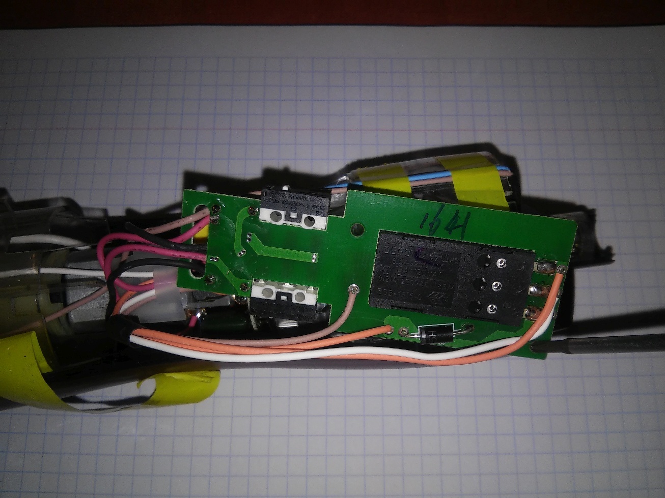

    Witam wszystkich,
    Wymarzony zakup żony uległ małej awarii, otóż suszarko lokówka wciągnęła kosmyk włosów. Żona od razu odłączyła urządzenie od prądu. Po długiej walce udało się rozebrać pacjenta i wyciągnąć kosmyk włosów blokujący dmuchawę. Niestety nie wszystko działa tak jak powinno:
    Po uruchomieniu urządzenia (bez względu czy z opcją grzania czy też nie) dmuchawa nie uruchamia się, natomiast po wciśnięciu obojętnie jakiego przycisku odpowiadającego za obrót szczotki (prawo/lewo), uruchamia się zarówno silnik obracający szczotą jak i dmuchawa. Nie ma możliwości uruchomienia tylko dmuchawy.
    Czy ktoś ma pomysł jak, oraz czy w ogóle da się to naprawić?
    Zdjęcie środka poniżej:
    Suszarko-lokówka PHILIPS 8668 - dmuchawa działa tylko przy obrocie szczotki
    Pozdrawiam,
    mcf

    Jeżeli tak, to dostać się do głównego przełącznika, pokazać co tam jest.
    Można rozrysować też schemat.

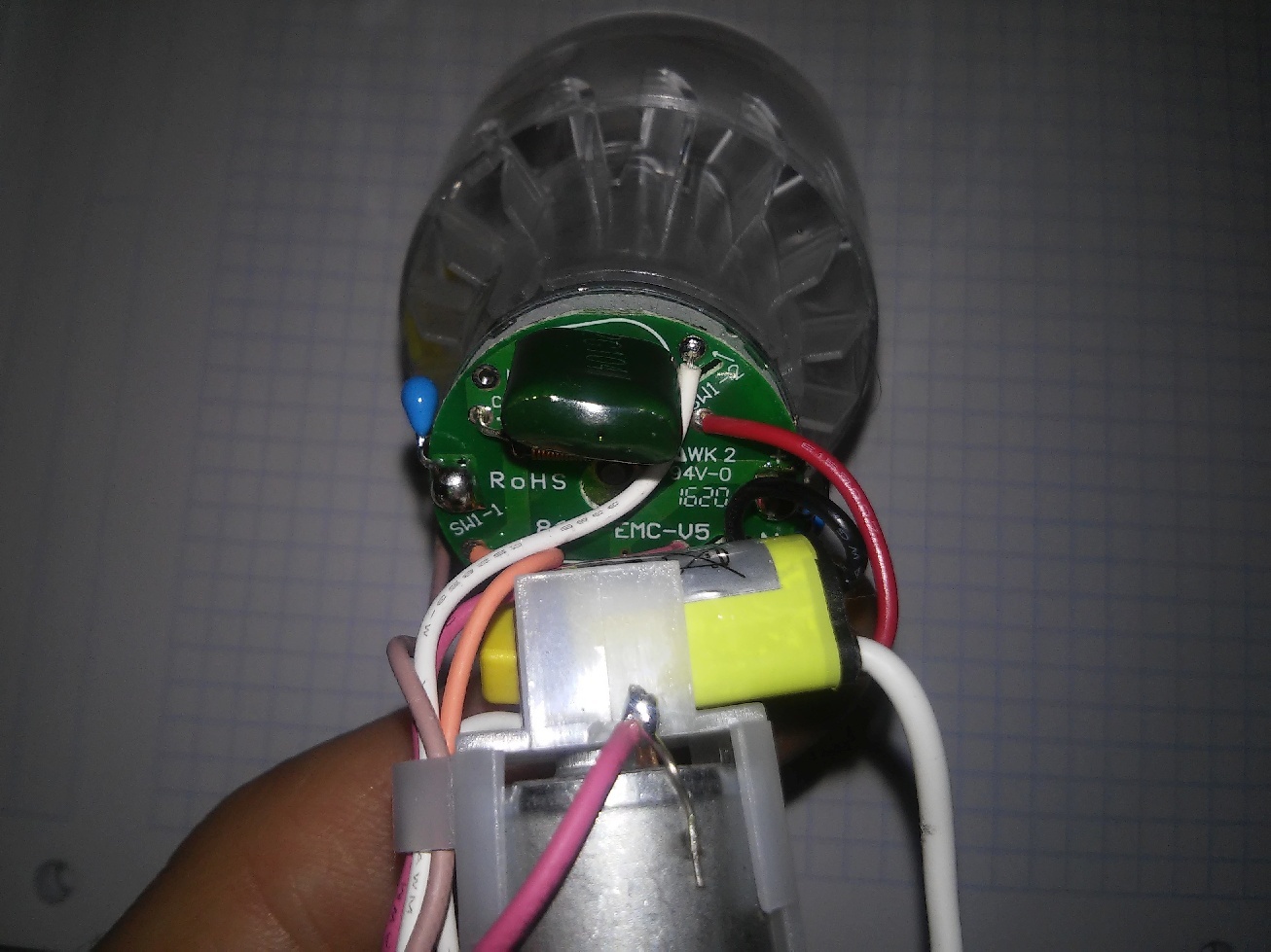

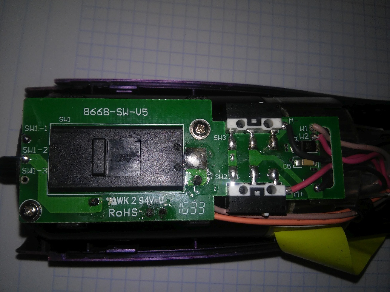

    Płyta z przełącznikiem:
    Suszarko-lokówka PHILIPS 8668 - dmuchawa działa tylko przy obrocie szczotki Suszarko-lokówka PHILIPS 8668 - dmuchawa działa tylko przy obrocie szczotki

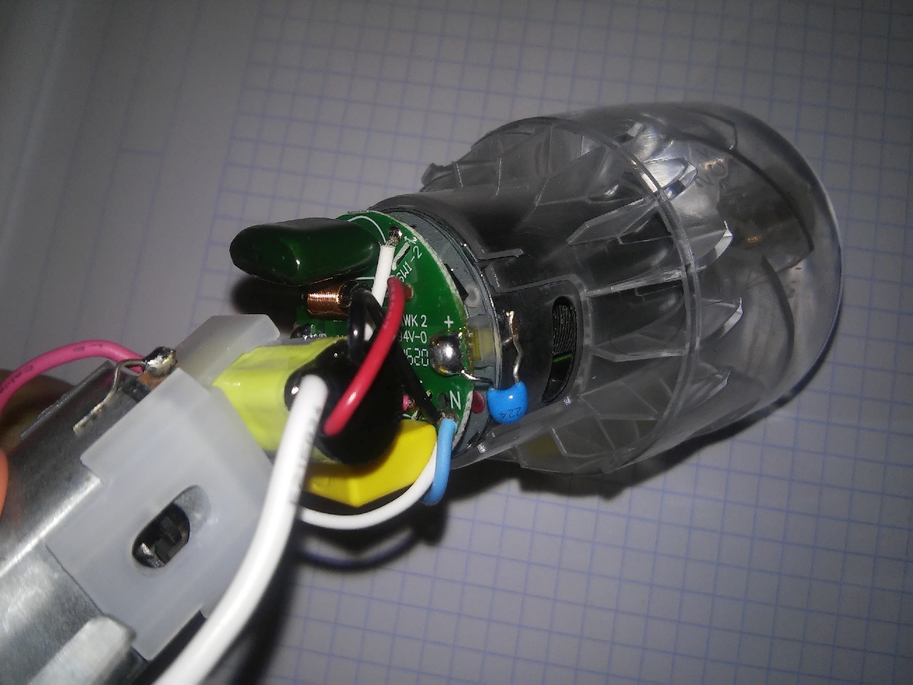

    Płytka przy dmuchawie:

    Samemu trzeba dalej. Układ jest prosty, jest gdzieś przerwa, zwarcie co zakłóca prawidłowe działanie. Z tych zdjęć nie ma jak rozrysować tego schematu. Ten trzy pozycyjny przełącznik, trzeba zdiagnozować. Dioda przy przełączniku jest od regulacji mocy grzałki (mocne/słabe grzanie). To żółte z trzema przewodami (biały, czerwony, czarny) to jonizator, o którym wspomina instrukcja.
