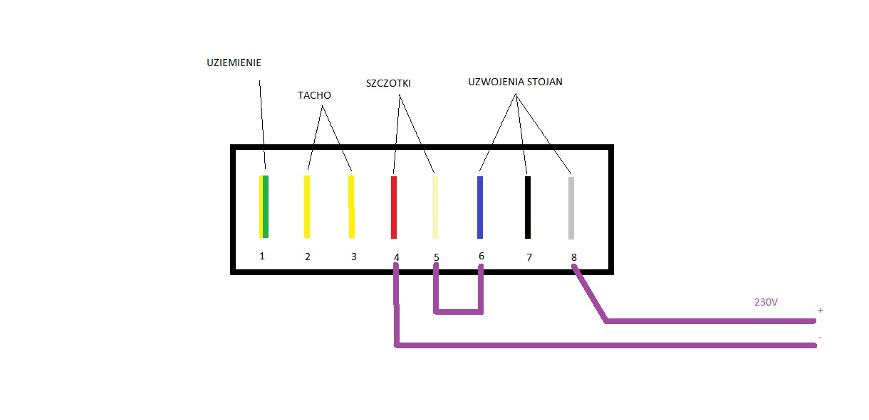

    Proszę o pomoc.
    Posiadam pralkę jak w temacie Beko WMB 51241 PTS. Pralka po włączeniu zachowuje się normalnie, wyświetlacz działa poprawnie, programator również, jeśli załączę dowolny program do prania początek cyklu jest poprawny, ale jak tylko dochodzi do momentu gdy silnik ma się zacząć obracać - przygasa światło w domu na sekundę lub dwie i pralka staje w miejscu. Początkowo sprawdziłem szczotki, przeczyściłem komutator ale to nie przyniosło efektu, uruchomiłem wtedy pralkę bez paska miedzy silnikiem a bębnem, ale efekt był taki sam. Zdemontowałem wtedy silnik z pralki i podłączyłem go na krótko pod 230V i przy takiej próbie silnik się obraca, ale bardzo mocno iskrzy na szczotkach.
    Podłączyłem go w taki sposób jak na załączonym schemacie, znalazłem taki na innym forum elektroda.
    Czy podłączenie jest prawidłowe i silnik w takim wypadku ma zwarcie na wirniku, skoro iskrzy komutator?
    Czy może silnik jest dobry tylko ja go źle podłączyłem, a usterki należy szukać w elektronice pralki sterującej silnikiem?
    Dziękuję wszystkim bardzo za pomoc, pozdrawiam
    Prawidłowe. Uszkodzone uzwojenie stojana lub wirnika.
