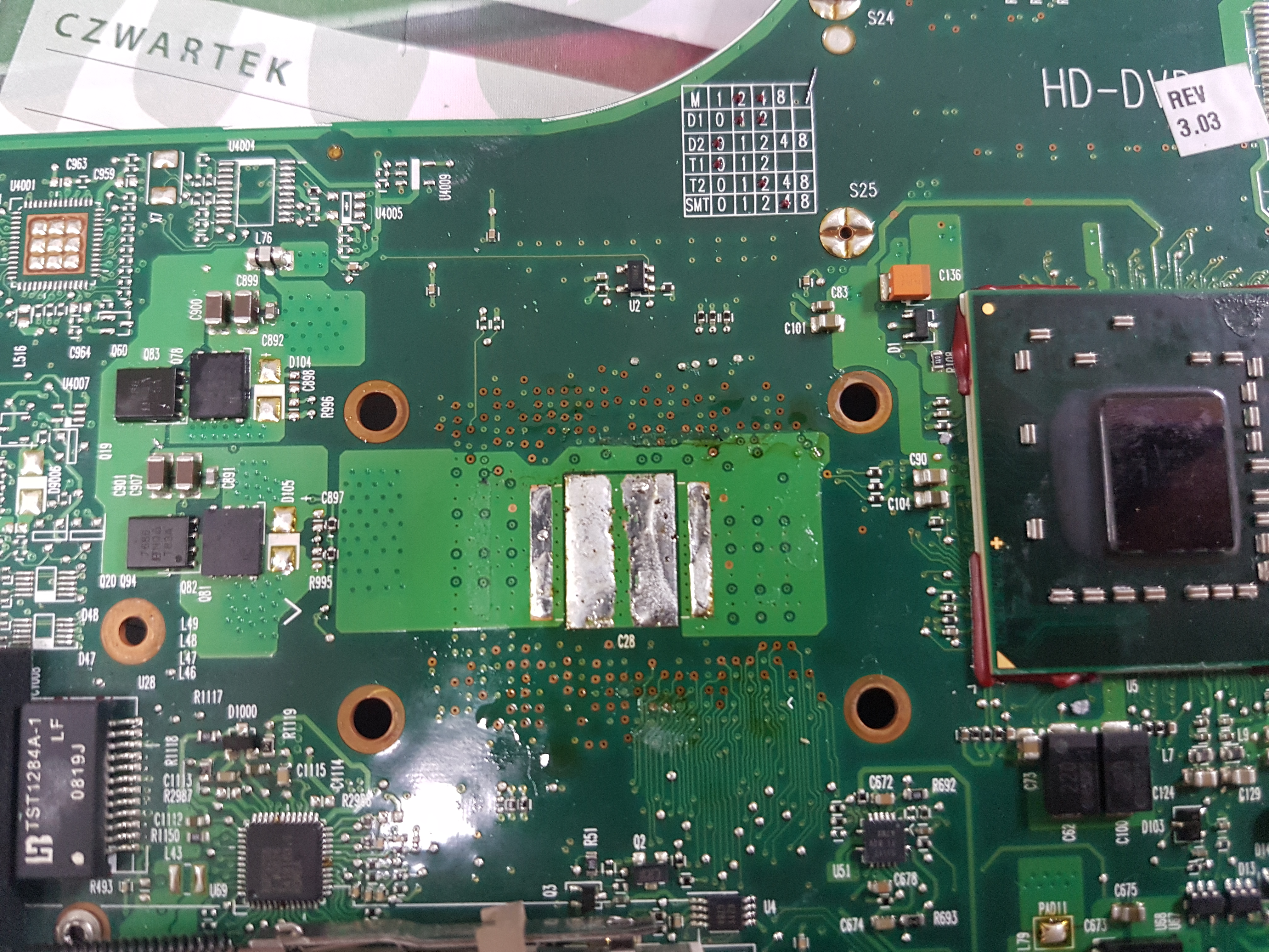

    Mam problem z laptopem Toshiba Satellite A300-1EH.
    Po podłączeniu do zasilacza, nie reaguje na przycisk power. Świeci się jedynie dioda od podłączonego zasilania oraz ładowania baterii.
    Laptop pewnego dnia wyłączył się i od tego momentu nie reaguje.
    Napięcia wychodzące z gniazda są ok, pokazują 19,24 V. Sprawdzane na dwóch zasilaczach, więc na pewno z zasilaczem nie ma problemu.
    jakieś pomysły co może być przyczyną?
    Myślałem może, że przyczyną jest kondensator nec tokin OE907, ale czytając inne fora, nie pasują objawy jego uszkodzenia, więc zostawiłem go w spokoju.
    Pozdrawiam. :)

    Wymień TPS51125

    Patrz w schemat Link , mierz i podawaj wyniki
    - sam też wyciągaj wnioski
    Na foto .1 (lewe) masz napisane białymi literami
    Potomac 10SG 6050A2171301
    czyli platforma Inventec
    1. charger BQ24721
    2. ukł. stby 3,3V i 5V
    ______________________
    Na samej Aku też nie uruchamia się?
    Na tej płycie typowe : to NEC Tokin i klucze polowe oba w DC-DCzasilania cpu

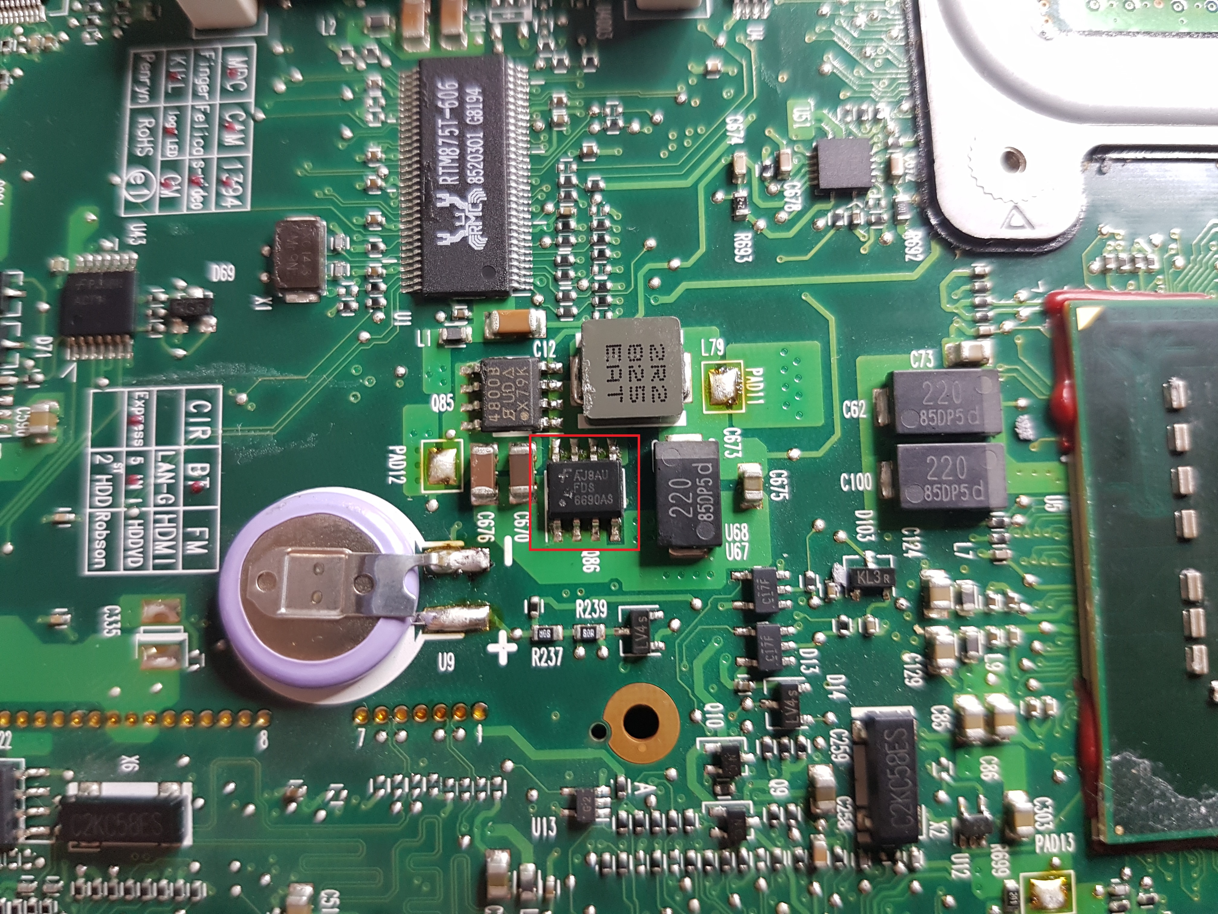

    Sprawdzałem wszystkie tranzystory mosfet i jeden ma zwarcie, w obie strony. Na zdjęciu zaznaczyłem go.
    Toshiba A300-1EH - laptop nie reaguje na przycisk power, świecą diody zasilania
    Symbol: AJ8AU FDS 6690AA i pytanie, czym mogę go zastąpić?

    Sprawdź ten tranzystor ale pierw go wylutuj.

    Sprawdzony po za płytą główną i brak zwarcia, więc wydaję się być dobry. Czy teraz mogę do z powrotem wlutować ?

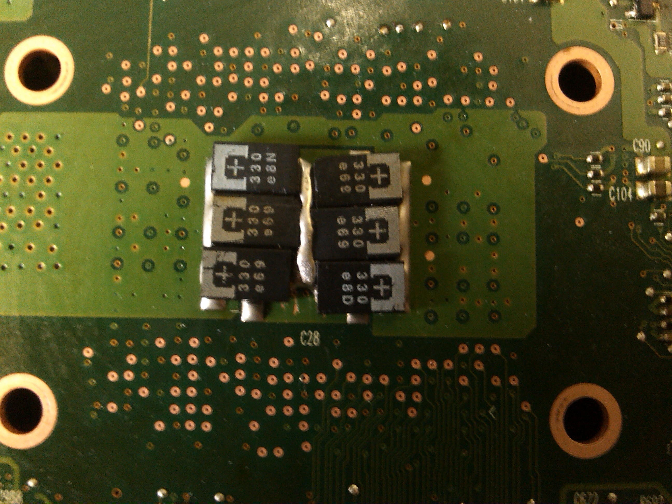

    W większości przypadków, powodował restarty, ale nie zastanawiałbym się i od razu bym go wymienił , główny topowy problem na tych płytach. Jak nie wstanie szukać dalej, ale były to tranzystory typu mosfet, wymieniam wszystkie na raz, nie potrzebnie grzać płytę kilkukrotnie. Na tych płytach nie muszą być takie same tylko by kanał się zgadzał i prąd :-)

    Wstaw jak pisał lisek, choć ja zawsze stawiam 6, nie 4. Kondensatory biorę z jakiś starych płyt, i pojemność ich nie jest jaka być powinna, a powinno być łącznie 1200uF, o ile się nie mylę. Mieszczą się tylko 4 ale wystarczy kawałek miedzianej blaszki by to rozszerzyć.
    Jak dobrze widzę, te 6 kondensatorów jest ze sobą połączona w środku?
  • #21 16338381
    lufex
    Posty: 169
    Pomógł: 2
    Ocena: 18
    tak jak widać, są połaczone

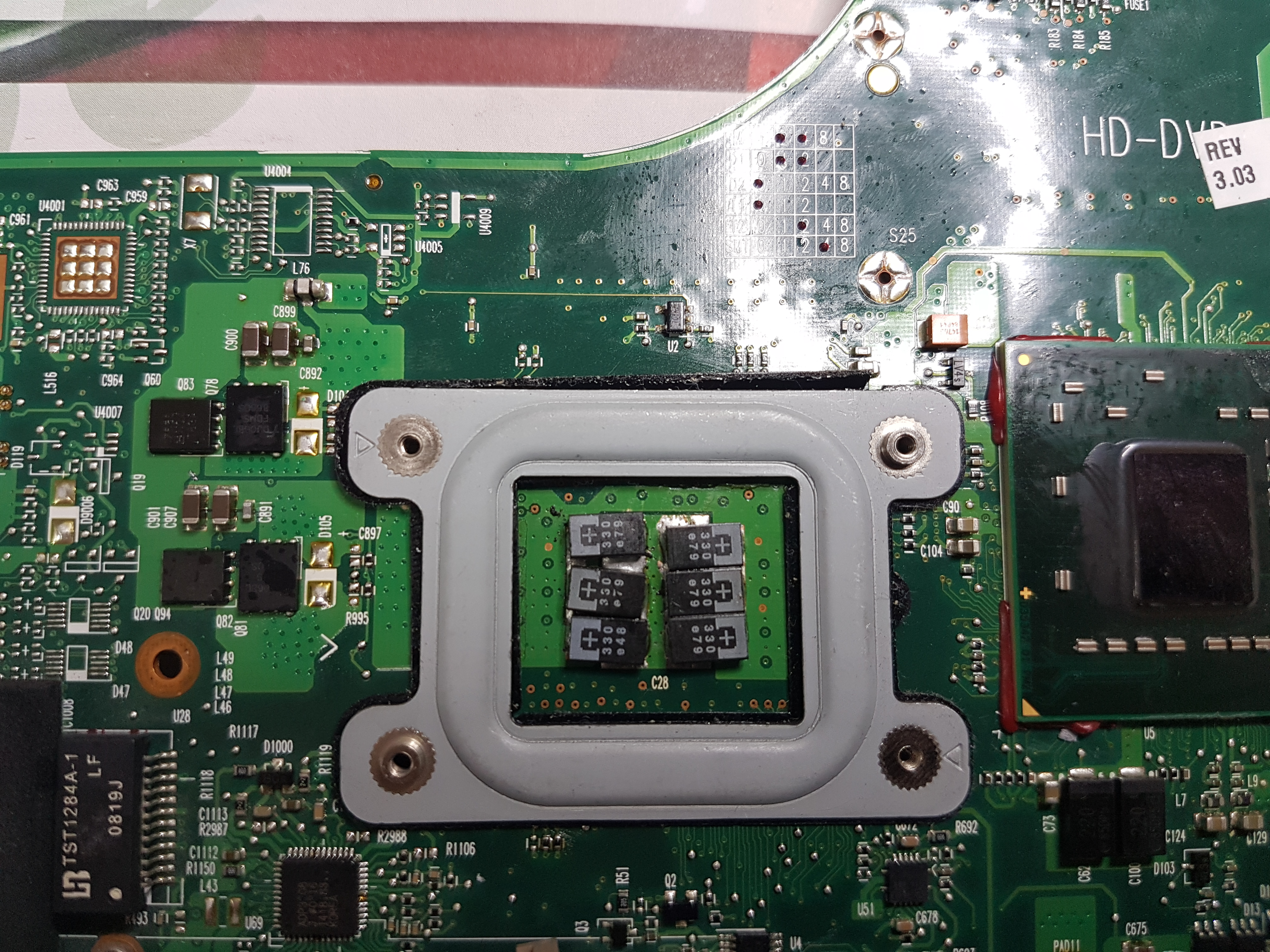

    NEC TOKIN wymieniony, lecz bez skutku. Nadal jest zwarcie na mosferze. Jakieś pomysły?

    Który Mosfet ?
    *podaj jego opis poz./ lub zaznacz na foto.
    *dalej na Q86
    Patrz str.8 Link , przetwornica na U51 TPS51117 dc-dc dla napięcia VCCP
    To jest ten mosfet, o którym pisałem. Oznaczenie Q86.
