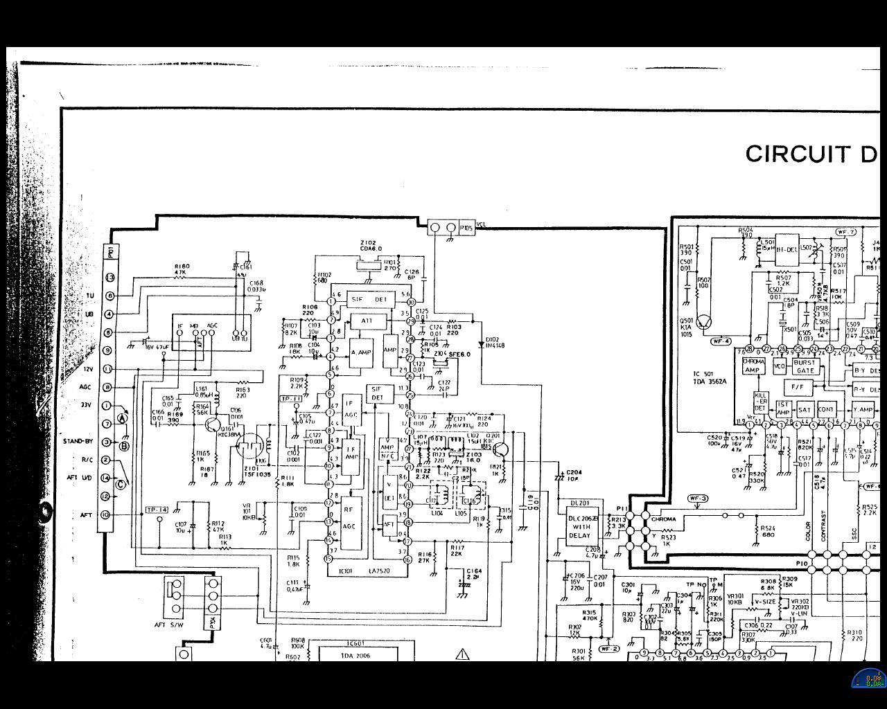

    Witam!
    Brak fonii tylko mocne charczenie,wizja bez zarzutu.....wymieniłem la7520 i elektrolity wokół niego, filtry 6,5 i cewki sprawne, może ma ktoś jakiś pomysł ?
    Pozdrawiam all
    Charczenie jak przy odstrojeniu - wycisza się regulatorem, regulacja filtrami nic nie daje.......

    To nie wzmacniacz tylko coś z pośrednią , pisałem ze zachowuje się jak przy niedokładnym dostrojeniu , tak jakby był nie przestrojony !
    Jak regulowałem w pośredniej filtrami to pojawiała się bardzo zniekształcona fonia ale zaczynał się łamać obraz....

    To jest chassis PC04X a pośrednia jest na LA7520 - to stary tv.
    Co ciekawe dzisiaj podstawiłem fonie równoległą rymi i ruszyło a ja całkiem zgłupiałem o co tu chodzi skoro tv działał bez fonii równ. normalnie.
    Całą pośrednią sprawdziłem dokładnie i all jest ok , ręce mi już opadają.
    filtry w posredniej to sfe6.5 , cda6.5 i pułapka wizji 5.5(ceramiczne) i dlaczego to działa z fonią a bez nie ?.
    Zostawiłbym tą fonie równoległa ale sa zakłócenia na obrazie i wyłącza się kolor.
    Fonia równoległa podłączona równolegle do saw TSF 1303 (sanyo)
    Dzięki za zainteresowanie i pozdrówki

    Witam i zamykam temat.
    Baba wprowadziła mnie w błąd , nie powiedziała że tv przeleżał 10 lat w szafie.....zmieniłem filtry na 5.5mhz i hula aż miło .
    Dzięki all za pomoc i pozdrawiam
