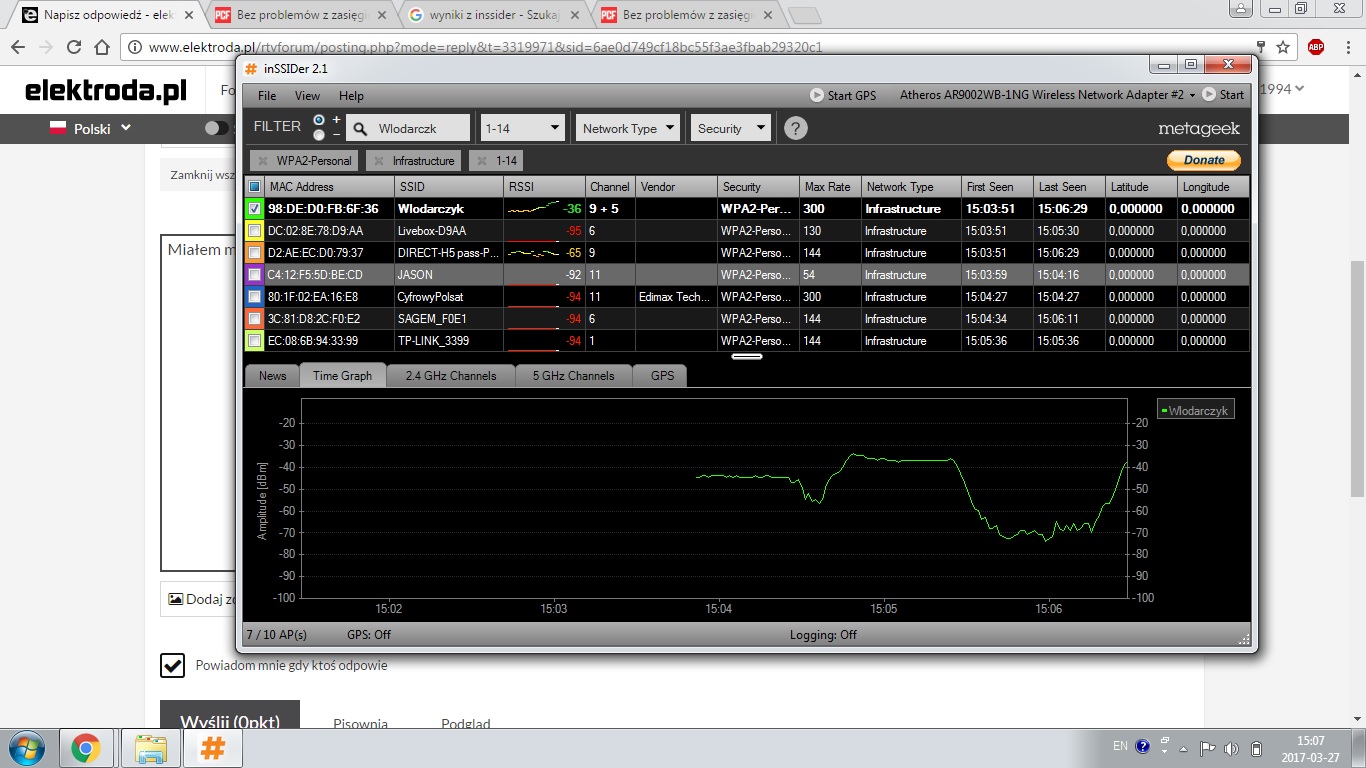

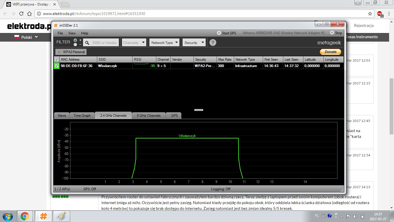

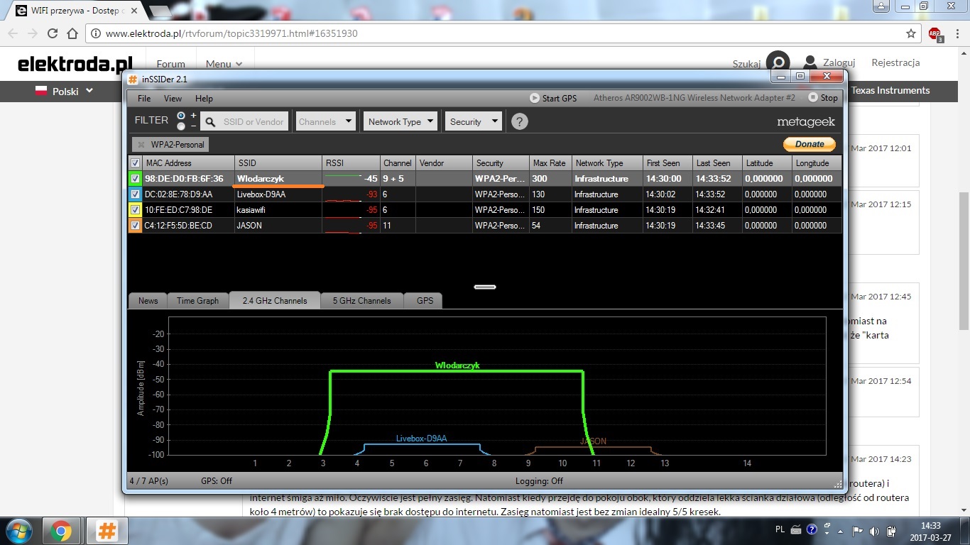

  • #9 16374841
    Wlodar1994
    Posty: 20
    Miałem małą przerwę w dostępie do laptopa. Nie bardzo wiedziałem jak wstawić wyniki z InSSIDer'a, dlatego wstawiam screeny.
    Tu działa dobrze:
    WIFI przerywa na TP Link WD 8960N - Dostęp ograniczony na laptopie i telefonach
    Tu przerywa:
    Tu spacer:
  • #10 16374924
    bogiebog
    Posty: 24793
    Pomógł: 2569
    Ocena: 1528

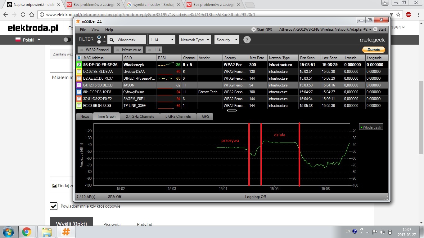

    Zaznacz na 'time graph' gdzie przerywa a gdzie działa.
  • #11 16385293
    Wlodar1994
    Posty: 20
    Chyba o to chodziło. Dodam jeszcze jedną rzecz, która mnie zastanawia. Kiedy internet przestaje działać (albo wyświetla brak odstępu do internetu przy statusie połączony, albo żółty trójkąt na ikonie zasięgu) to po włączeniu diagnostyki windowsa restartowana jest karta sieciowa po czym na dosłownie kilka chwil internet znowu rusza. Sterowniki od karty sieciowej już przeinstalowałem, ale nic to nie dało.
    Co do zasięgu to dołożę, że na telefonie, tam gdzie na laptopie przerywa, wszystko jest w porządku.
