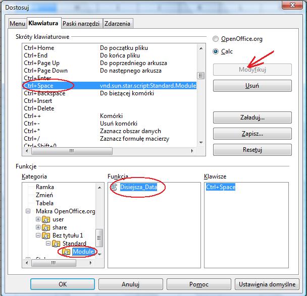

    Chodzi o wyłączenie przeliczania. Ale jeśli zrobisz to ręcznie, zgubisz datę. W Excelu jest skrót Ctrl+: Możesz sobie dorobić coś podobnego:
    Wstaw moduł (Narzędzia>Makra>Zarządzaj) i wklej
    Kod: VBScript
    Zaloguj się, aby zobaczyć kod
    Kliknij ppm w pasek narzędzi, wybierz "dostosuj" i przypisz makro do któregoś wolnego skrótu. Np Ctrl+spacja
    Excel -> OpenOffice - Data - Data aktualnego wpisu
    Po tym wszystkim Ctrl+spacja wstawia aktualną datę w aktywnej komórce.

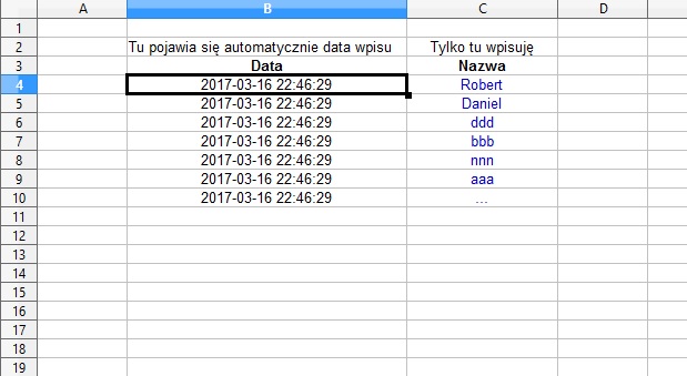

    Chciałbym aby w momencie wpisywania kolejnej pozycji w kolumnie "Nazwa" np : Robert w komórce obok automatycznie pojawiała się data i godzina wpisu - bo z tego co widzę proponujesz aby za każdym razem klikać obok i wciskać skrót - to trochę męczące przy większej ilości wpisów a domyślnie chciałem zablokować możliwość wpisywania gdzieś indziej niż w kolumnie "Nazwa"
    Używam aktualnie funkcji: =JEŻELI(CZY.TEKST(C4);TERAZ();"") - ale niestety za kazdym aktualizuje wszystkie daty na aktualną...
    Załączam plik: Excel -> OpenOffice - Data - Data aktualnego wpisu

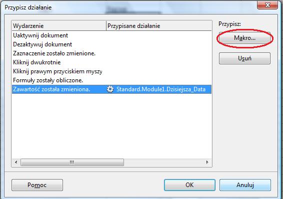

    Wklej do modułu (w miejsce "Arkusz1" wpisz właściwą nazwę)
    Kod: VBScript
    i podepnij pod zdarzenie:
    Indeksy zaczynają się od zera, więc
    If lCol = 2 And lRow > 2 then
    to ograniczenie dla komórek od C4 w dół.
    Jeśli data z godziną (rys), to 'Now()' zamiast 'Date()'
