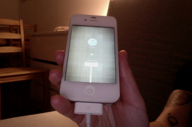

    Użytkuję iPhona 4s od roku.
    W międzyczasie wymieniony został wyświetlacz i obie szybki. Ostatnio podczas robienia zdjęć migotały i zmieniały kolor niektóre obszary na ekranie (ciemne lub jasne) to samo pojawiało się podczas przeglądania grafik np w necie, lecz było to sporadyczne. Pomyślałam że niedługo znowu trzeba będzie wymienić wyświetlacz.
    Wczoraj zszedł do 6% baterii i podłączyłam go. Po kilku godzinach okazało się, że jest wyłączony i nie wykazuje żadnej reakcji.
    Podłączyłam go do macbooka, otworzyła się aplikacja Zdjęcia oraz iTunes - ale nic nie mogę zrobić gdyż telefon miał ustawioną blokadę PIN i rzekomo kod został wpisany błędnie i nie mogę zsynchronizować tel z iTunes. Przez cały ten czas wyświetlacz jest czarny.
    Robiłam wszelkie kombinacje, hard reset, dfu - nic nie działa.
    Telefon robb się ciepły - bardziej niż zwykle. Brak jakiegokolwiek dźwięku, wibracji.
    Co może być winne za taki stan rzeczy? Padła bateria? Układ zasilania?
    Udało mi się go wprowadzić w tryb awaryjny. Nie mogę zaktualizować telefonu - wyskakuje błąd (2006).
    Czy wina może leżeć po stronie kabla USB - jest nieoryginalny.
    Wyświetlacz się podświetlił, jednak troszkę dziwnie, widoczne jest 6 jaśniejszych plamek w dwóch równoległych rzędach.

    Po błędzie 2006 przyszła kolej na błąd 9 przy iTunes. Udało się zrobić update i restore do ios 9.3.5. Mam puściutkiego 4s wykrywalnego przez iTunes ALE
    ekran jest nadal czarny i brak reakcji na włączenie. Telefon przestał chyba się też tak grzać.

    Cześć, odepnij taśmę z przyciskiem włącznika i wtedy zaprogramuj ale w DFU. W większości przypadków pomaga. Obejrzyj tez gniazdo powyższej tasiemki czy nie ma jakiejś korozji obok niej. Pozdrawiam

    Wypięłam taśmę włącznika, złożyłam go i podłączyłam pod USB. Od razu iTunes zaczął odtwarzać system i nie wywaliło błędu.
    Teraz składam i sprawdzę czy da się go włączyć.
    Nie da się go włączyć. Szukać uszkodzenia na płycie głównej czy upatrywać winy w wyświetlaczu?

    Nie włączysz go bo masz taśmę wypiętą. Włącz go wpinając kabel usb podpięty do kompa. Najprawdopodobniej masz do wymiany tę tasiemkę. Na niej jest włącznik i czujnik zbliżeniowy.

    Eh... Masz uszkodzoną tę tasiemkę, najczęściej efekt ingerencji cieczy. Uruchom telefon bez niej. Potestuj go. Jak nic więcej nie będzie to tylko ta taśma do wymiany.
