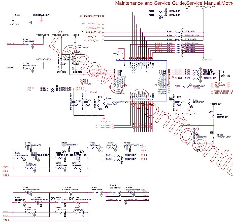

    L29 to cewka przetwornicy procesora - generuje VCCGFXCORE_I. Sterowana jest przez przetwornicę U48 i driver U50. Przetwornica U48 komunikuje się z procesorem i to procesor steruje pracą tej przetwornicy, a nie MEC. Jedynie sygnał załączenia wystawiany jest przez Thinker Engine. A ten sygnał jest skoro pojawia się napięcie na L28.
    Przeprogramuj BIOS i sprawdź czy coś się zmieni. MECa nie ruszaj. Pamiętaj o zachowaniu oryginalnych wsadów - jeśli zmiana BIOSu przyniesie efekt będą potrzebne.

    MEC 1619L-AJZP jest na MBX-237
    _______________
    Twoja płyta to
    11246-2 LGS-1
    48.4RQ01.021
    kbc: (MEC1619L) oraz PCH QS77 (SLJ8B)
    cpu np. i7-3667U (SR0N5 )
    DC-DC SoC VT1318MF firmy Volterra
    Lenovo ThinkPad X1 Carbon - Laptop uruchamia się, ale brak obrazu na ekranie
    Najszybciej to użyć karty Post pod Wistron (LPC szyna)
    Jaką nazwę ma tajemniczy U48 i U50 ?
    Czyzby układy od VOLTERRA np. VT1324SF, obudowa BGA35 IC
    -stosowano swego czasu w Sony jako zasilanie (cpu i3-3110M/PCH HM76) 1.05V
    oraz 0.8-1.0V dla cpu
    stby 3,3 i 5V na SN608098 (QFN 4x 8_32_pin)/* PM6686TR (MBX-272)

    U48 - VT1318MFQX-1-GP i drivery :VT1324SFCX-GP-U
    Wsady od LMQ-1 nie pasują do LGS-1 - przynajmniej mi nie zadziałały.

    Była swego czasu 2012r. platforma Wistron na płycie opisywanej jako
    project: LDB-2 91.4RA01.001 pod cpu Ivy +PCH panther point
    I tam jako
    1. CPU DC/DC bywał VT1318M/VT1324S
    2. GMCH GFX CORE bywał VT1324S
    Także Compal QAZA LA-8821P bywał na CPU: i7-3537U (SR0XG) i PCH: QS77
