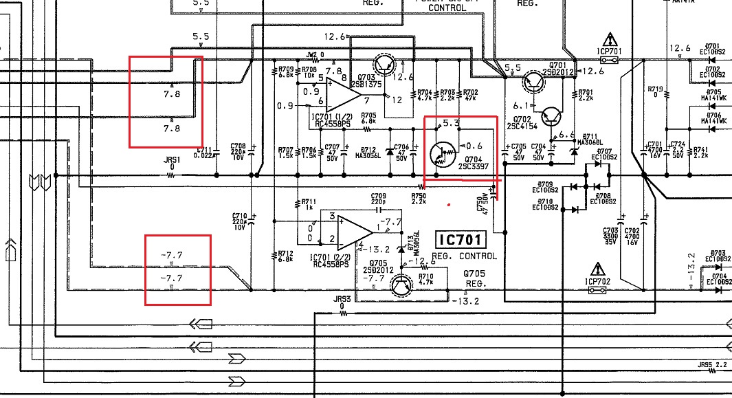

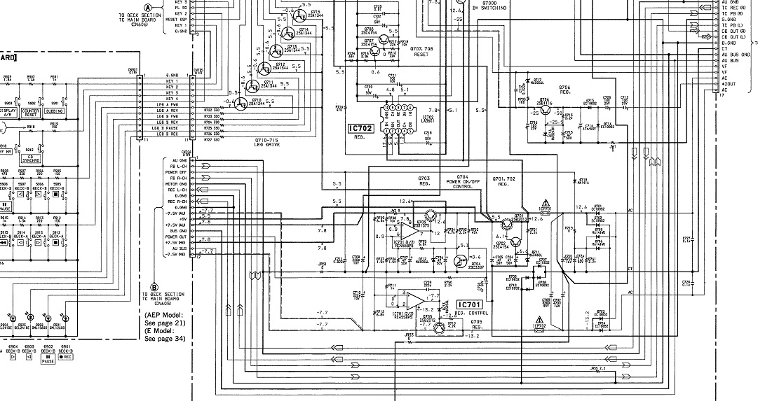

    Witam mam mały problem bo z jednym się uporałem z wyświetlaczem bo nie świecił a teraz powstał drugi brakuje napięć 7,5V i -7,5V w module zasilania w segmencie wieży SONY HTC-H2800 z CD-TAPE w załączniku przedstawiam fotkę schematu może ktoś mi coś doradzi zaznacze że jak był ciemny wyświetlacz to wszystko działało i CD i TAPE ale miedzy czasie wpinałem ten segment pod inną część wieży z takim samym pinem wtyczki i nie wiem czy mogłem coś uszkodzić. Zaznacze że napięcia na tranzystorze Q704 są odwrotne niż na schemacie baza 5,2V a kolektor 0,06V nie mam pojęcia co wysterowuje uruchomienie tych napięc. Proszę o jakieś porady.

    Sprawdź tranzystor Q704, dioda Zenera D712 i napięcie Power Out na obu wyprowadzeniach rezystora R750.
    Uruchomienie tych napięc ma zależność od napięcia POWER OUT na baza tranzystora Q704 . Wskazana tobą sytuacja jest możliwa i przy uszkodzeniu tranzystora czy diody Zenera.

    Witam. Dziękuje za zainteresowanie moją sprawą a mianowicie dioda napewno sprawna a tranztstor to nie wiem jaka powinien mieć rezystancje mierząc go na diodie miernikiem a rezystor też dobry moglem coś uwalić wpinając ten segment pod inna część sony z takimi samymi pinami wtyczki, bo miałem problem z wyswietlaczem nie świecił i zanim się z tym uporałem to podłączyłem ten segment pod inną część sony z taką samą wtyczką w celu diagnozy gdzie szukać usterki czy w CD-TAPE czy amplituner a wcześniej mi działał CD TAPE przy niesprawnym wyświetlaczu.

    Przy poszukiwaniu uszkodzenia słowa - dioda napewno sprawna - nie podchodzą, należy być pewnym , że dioda sprawna.Uwzględniając , co dioda Zenera jest włączona równolegle tranzystoru, dla sprawdzenia obu elementów należy odlutować jedno z wyprowadzeń diody i sprawdzić miernikiem oporów każdy element oddzielnie . Dioda w jednym kierunku ma nie znaczny opór, przy wstecznym kierunku - nieskończenie duży. Dla sprawdzenia tranzystora wymierzyj opór w obu kierunkach między baza- emiter, baza - kolektor, emiter - kolektor. Jeśli masz możliwość to wyłoż zdjęcie fragmentu schematu z wtyczka do której wstawiałeś segment.

    Okazał się uszkodzony tranzystor
