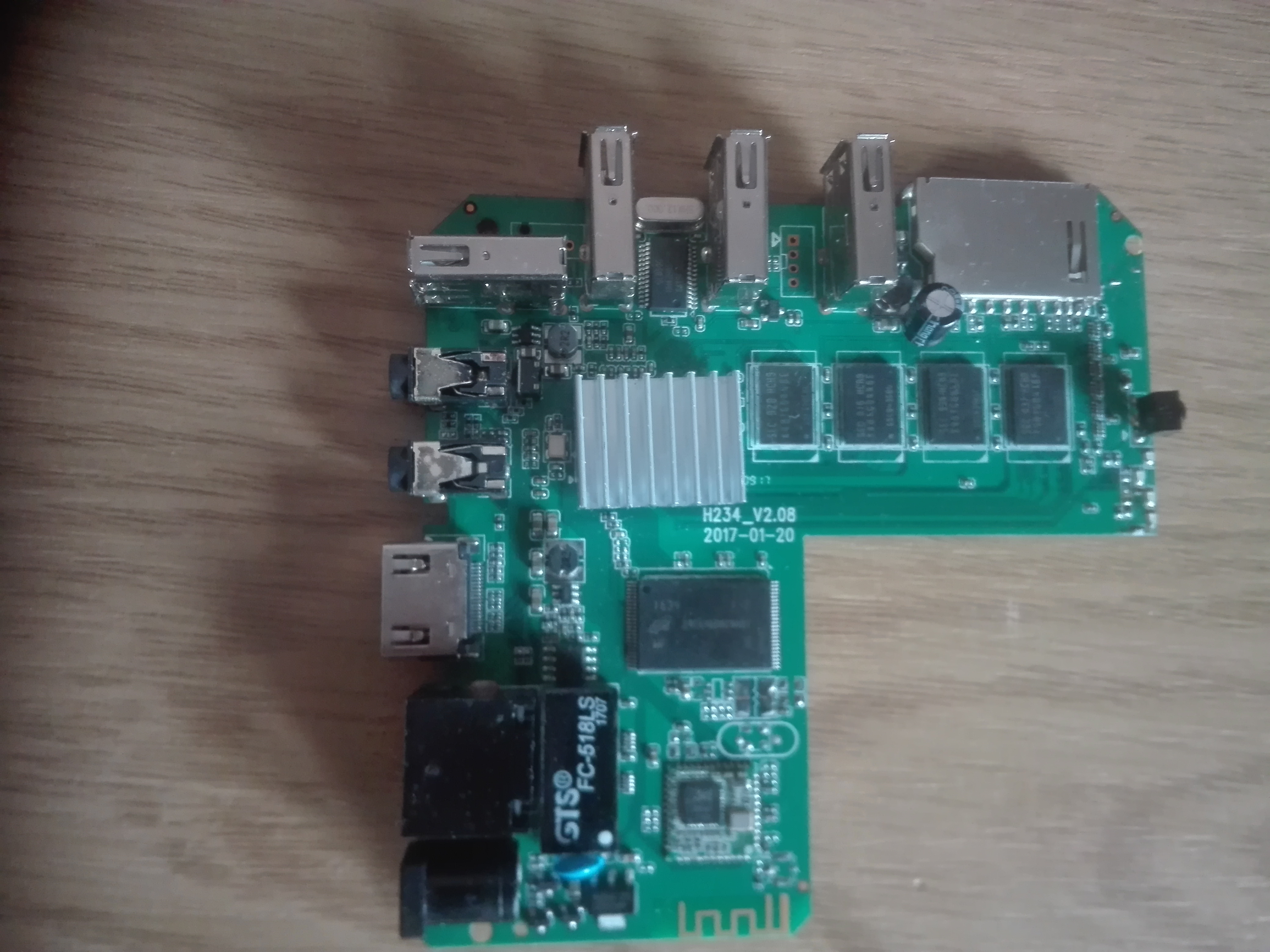

    TV BOX MXQ PRO Android 6.0 - Błąd Google, nie można dodać konta po resecie
    Taka jest płyta w środku

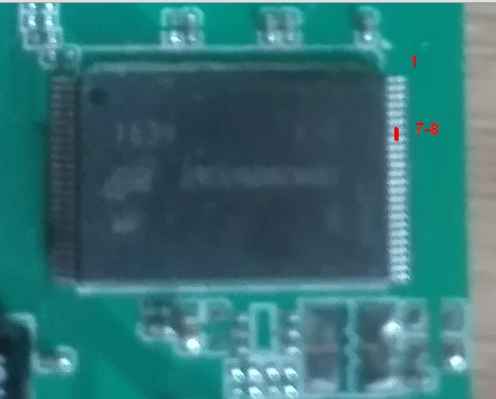

    Tu masz firmware które ponoć działa pod tą płytę.
    Źródło
    INstalujesz to niby programem USB Burn Tool
    Ale aby zainicjować bootleger musisz igłą o ile program nie wykryje urządzenia zewrzeć piny 7-8 licząc od górnego prawego rogu po przeciwnej stronie znacznika (czarne kółeczko)
    Tak jak na zdjęciu.

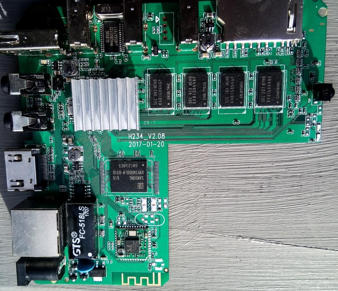

    robixon83 napisał:
    Niestety już sprawdzałem z tych stron. Dodam że mam 1gb ram i 8gb rom
    Sprawdzałeś czyli jak nie chciało się wgrać czy nie wykrywa program urządzenia ?
    Z tego co widzę urządzenia różnią się kością pamięci i chyba inny moduł wi-fi.
