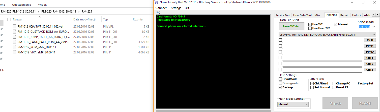

    Witam!
    Mam padnięta Nokię 225 DS, mam BESTA, mam tez folder z plikami oprogramowania, niestety program nie widzi plików:
    NOKIA 225 - RM-1012 Nie mogę wgrać softa BESTEM- program nie widzi plików.
    Co robię źle?

    W setting ustaw ścieżkę do folderu gdzie znajdują sie foldery z softami. A w tej Zakładce co jest na zdjęciu odznacz manual.

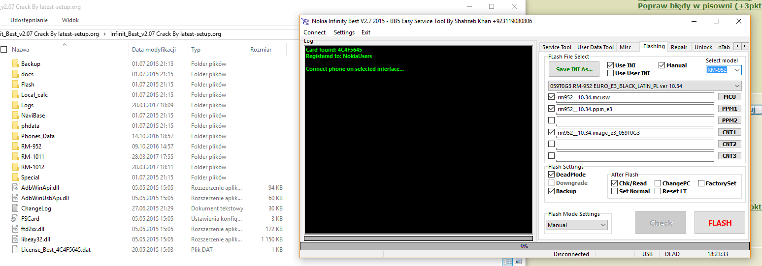

    Scieżkę mam dobrze ustawioną, ostatnio robiłem Nokię 515 :
    i poszło od strzału.

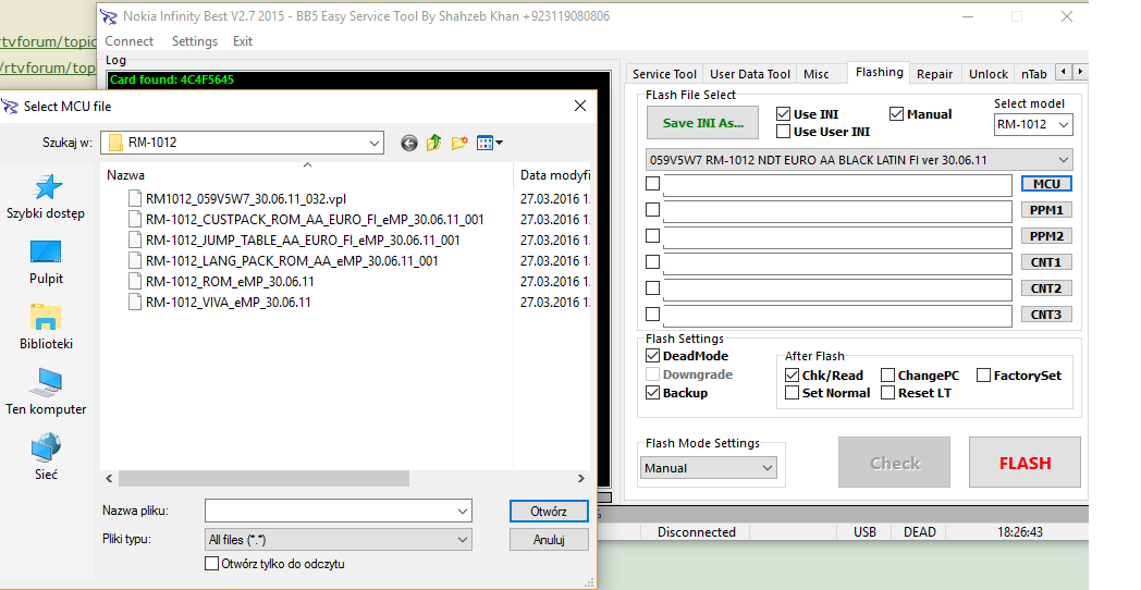

    Co do ręcznego wyboru plików, to jak otworzę okienko MCU to w folderze nie ma plików
    jak wybiorę ALL FILES są te pliki, ale gdzie je umieścić ?
    Zazwyczaj w MCU był plik .mcusw
    Patrzyłem na youtuba, ale w każdym filmie jest wspólne okienko, albo pliki są wstawiane jak w przypadku Nokii 515.

    Nazwy plików może mu nie pasują, wykasuj myślnik i sprawdź. Teraz masz początek RM-1012 a zrób tak RM1012 w każdym pliku.

    Z tego co zauważyłem to używasz besta bez klucza więc nie wiem czy nim ten telefon zrobisz. To jest nokia ale na platformie MTK i dlatego masz inny rodzaj plików. W nowym Infinity best wybierasz zakładkę mtk i poprostu wczytujesz wszystkie pliki które masz i wgrywasz.

    Telefonów na MTK nie zrobisz crackiem, inny sposób komunikacji.
    Jeżeli chcesz flashować BEST-em zakup klucz.

    Faktycznie to crack i może dlatego problem z plikami. W takim razie za free możesz próbować wgrywać przez NSU.

    Tak to jest crack, w takim razie kupuję klucz od razu. Żaden sposób nie działa na ten telefon, a NSU to oczywiście jest problem z plikiem jak w tym temacie:
    https://www.elektroda.pl/rtvforum/topic2885935.html
    z tym, że ja usunąłem wszystkie znaki przed/po, lub dodałem myślnik przy RM1012 to dalej jest komunikat :
    C:\ProgramData\Nokia\Packages\Products\RM-1012\RM-1012_30.06.11_032.vpl has invalid signature.
