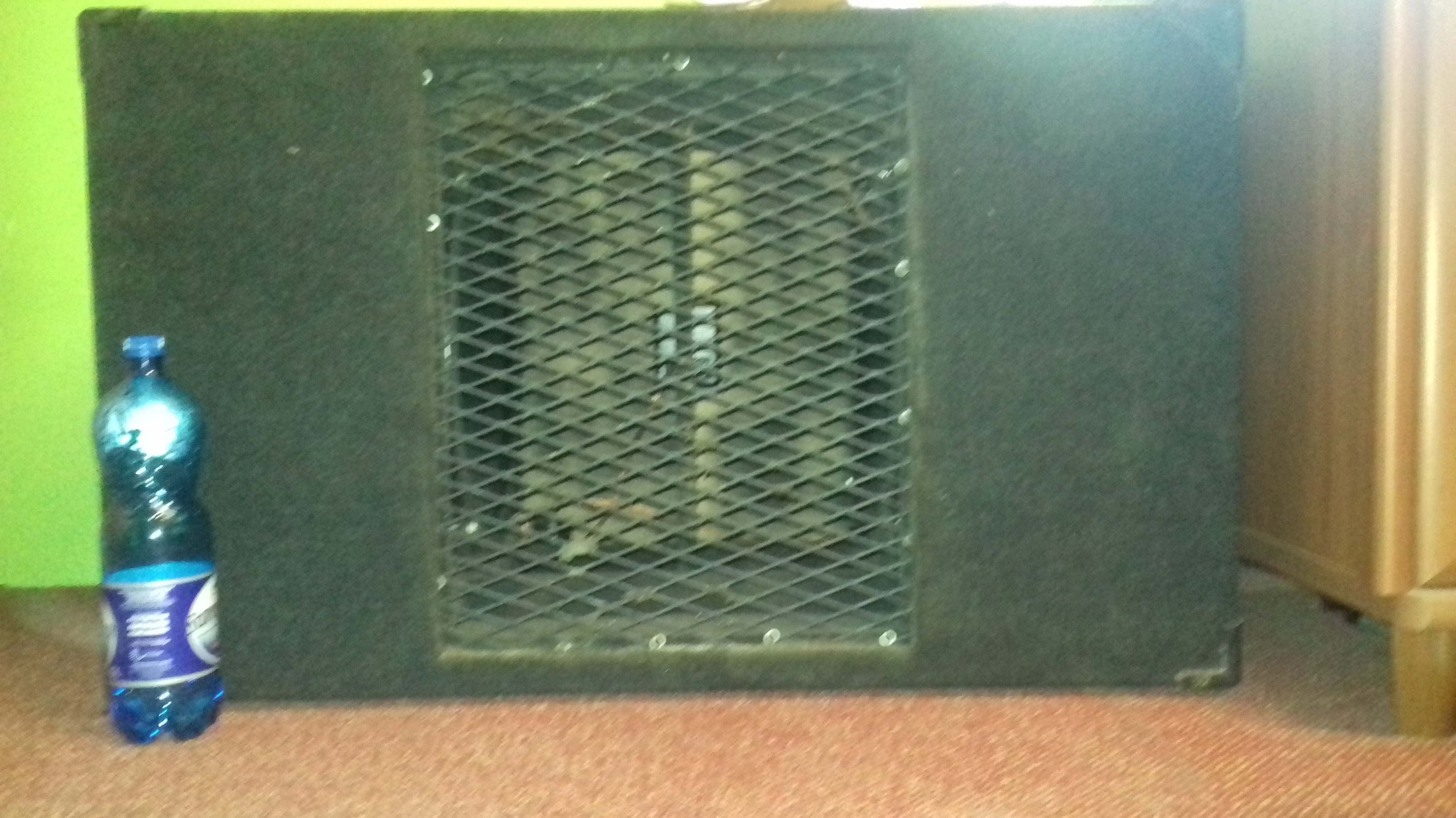

    Dostałem w spadku bas, całkiem porządny(chyba), a przynajmniej jest duży 100x60x60cm. W środku są dwa głośniki
    Wujek był żartownisiem... i może dlatego mi się trafił... bo nie mam żadnego pojęcia o nagłośnieniu.
    Przede wszystkim chciałbym wiedzieć czy on działa, stał trochę w piwnicy po zamknięciu klubu, i oto właściwe pytania:
    Jak to podłączyć, i co mi do tego potrzebne?

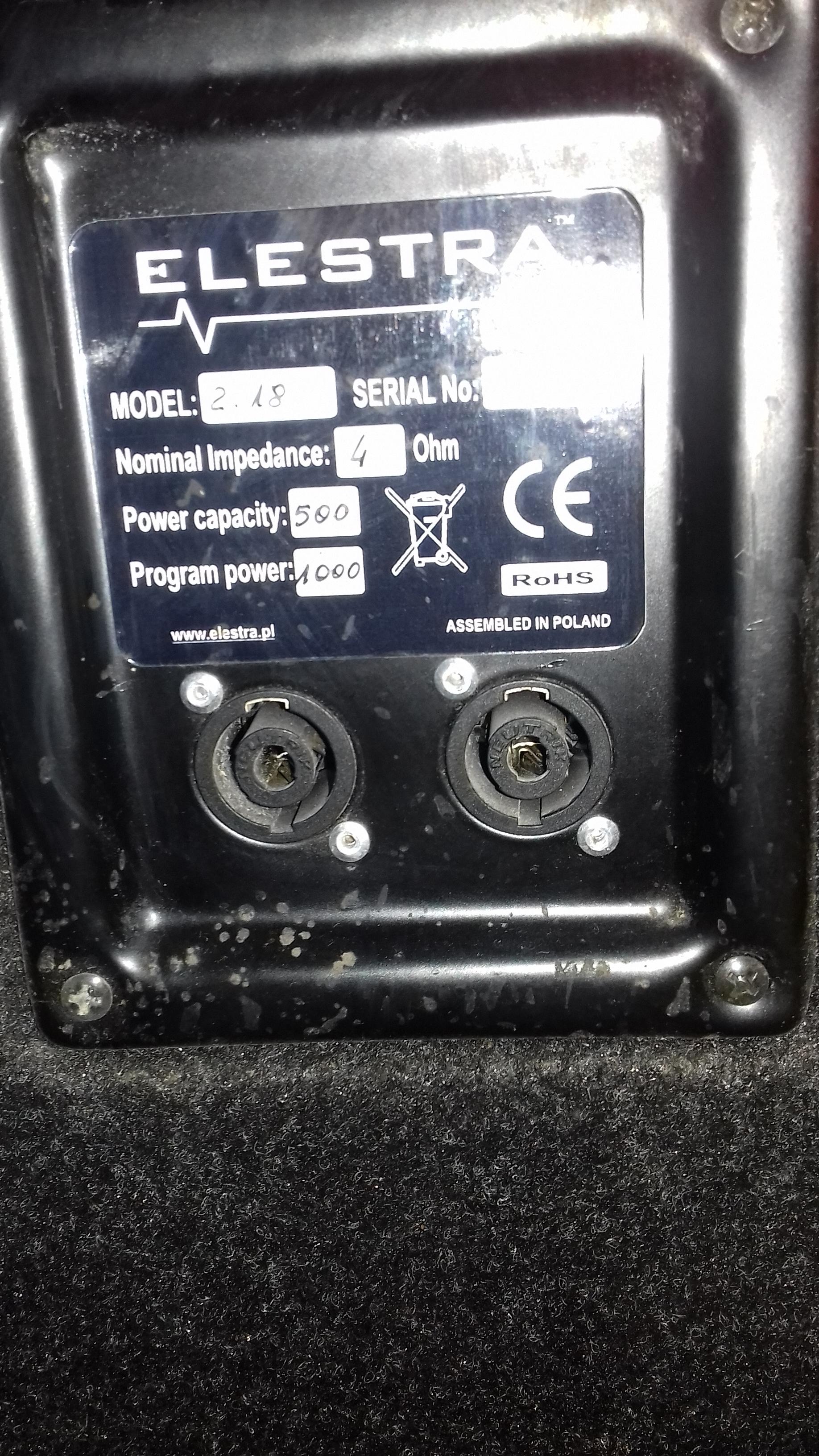

    (Czy jest to coś warte ;) ? - szukałem na stronie producenta i niema, sądząc po numerze serii (85/07 - na zdjęciu flesh zasłania) jest to sprzęt z 2007))
    Mam nadzieję, że nie powielam ;) Dzięki !
    Jak podłączyć bas Elestra 100x60x60 cm z 2007 roku?
    Butelka wody dla skali :

    Końcówka mocy/powermixer + kabel zakończony wtyczką speakon do połączenia wzmacniacza z kolumną.

    Rozumiem ,że ten powermikser musi mieć 2 wejścia na 500w ?
  • #4 16380567
    mariuszp19
    Poziom 35  
    Posty: 2079
    Pomógł: 310
    Ocena: 407
    Nie wejścia, tylko wyjścia i do tego niekoniecznie dwa. Jeśli będzie miał dwa, to być może, można je będzie połączyć w "bridge"
