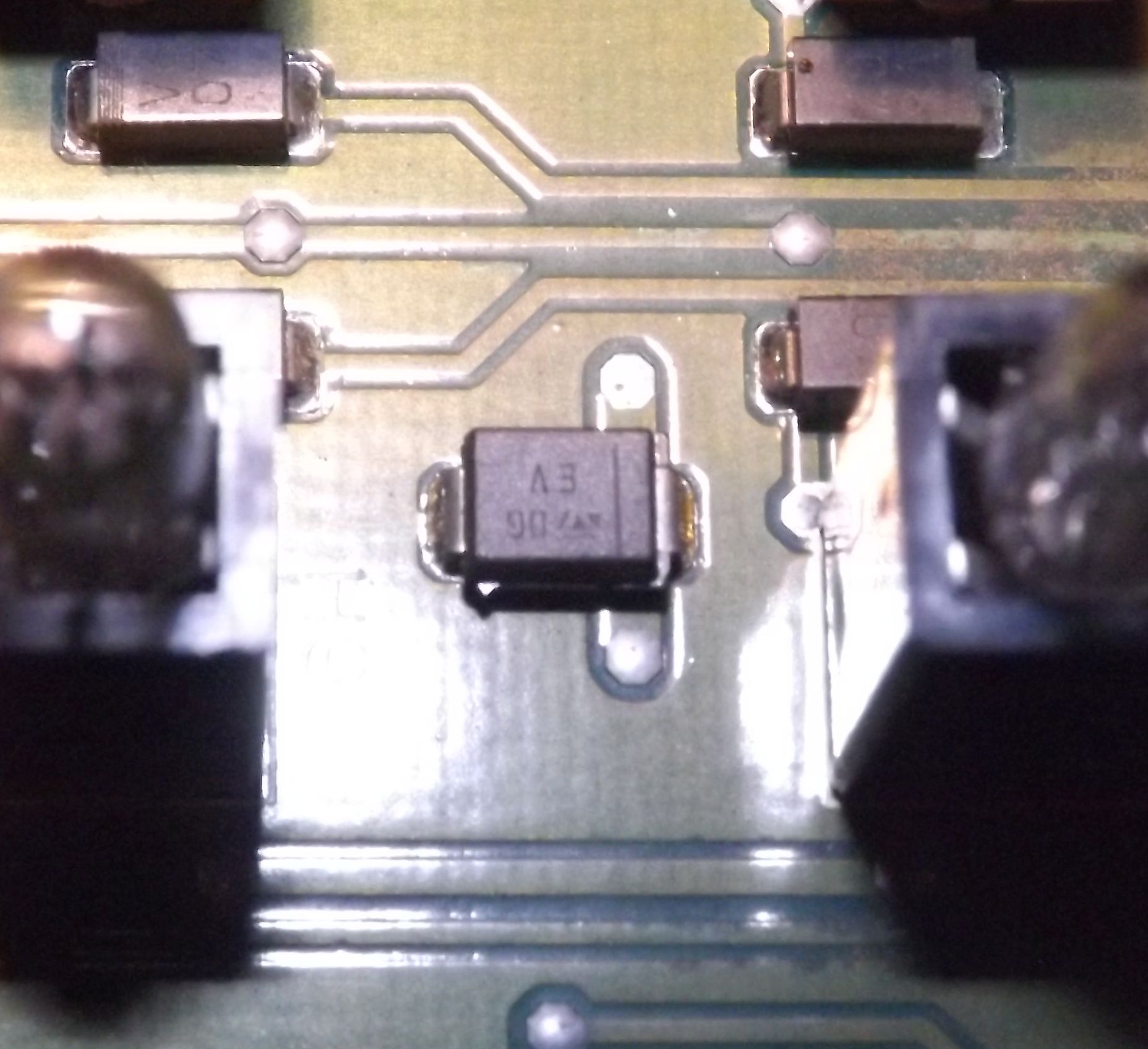

Identyfikacja elementu A3 90 w sterowniku koparki - dioda zabezpieczająca?

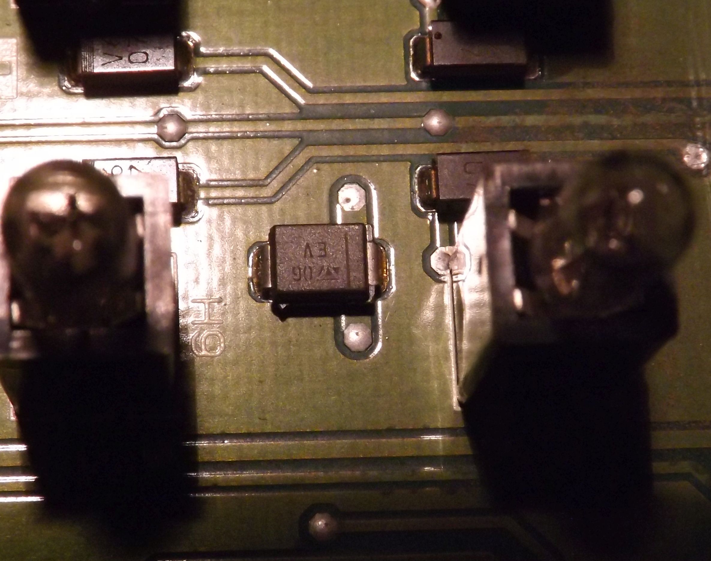

    Ten element wygląda mi na diodę zabezpieczającą. Jest to sterownik z koparki. Nie znam typu. Podejrzewam że jest to dioda zabezpieczająca cewkę przekaźnika sterującego elektrozaworem, ale to są moje przypuszczenia. Oznaczenie - A3, a pod spodem 90. Jeżeli to dioda to jakie ma parametry? W tej chwili wykazuje zwarcie.

    Prawdopodobnie to jest to. Dzięki. Patrzyłem odwrotnie.
