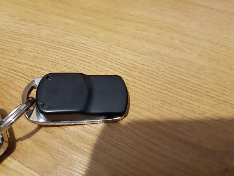

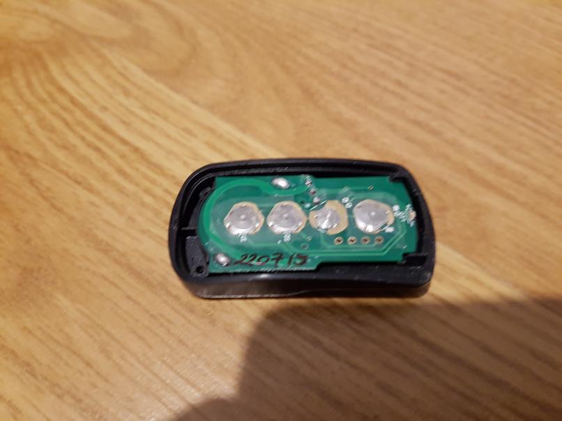

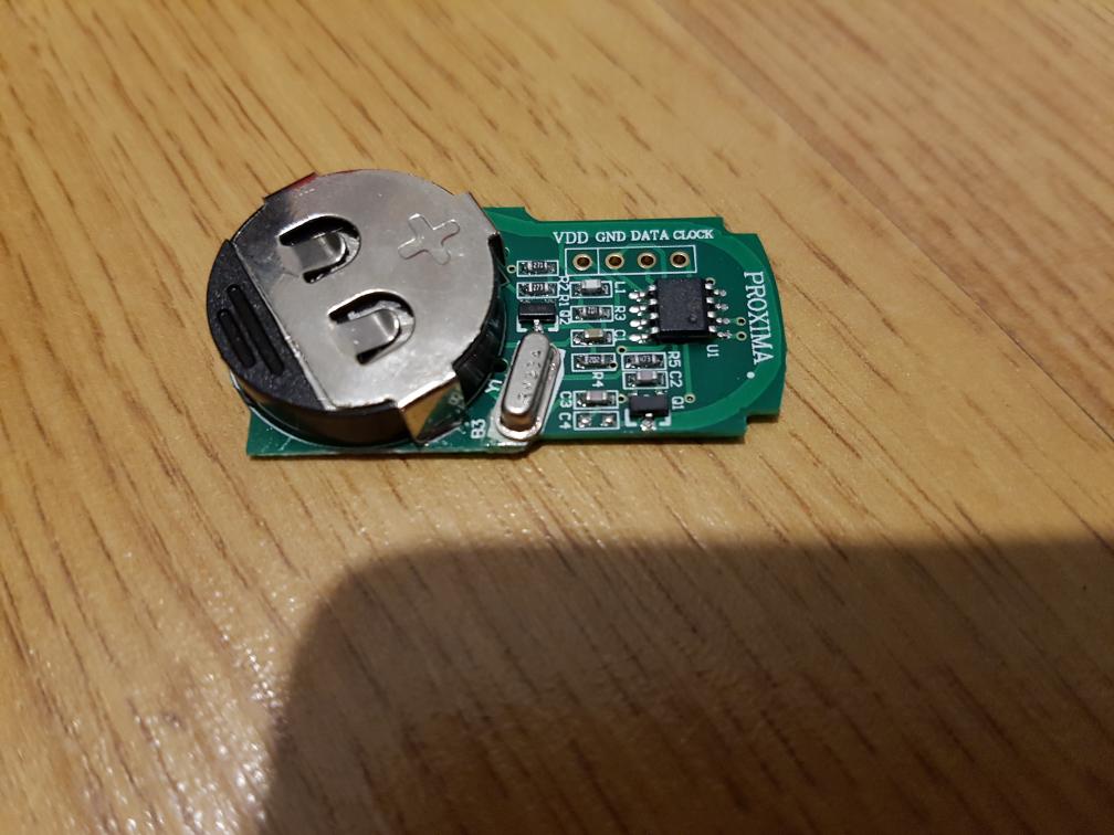

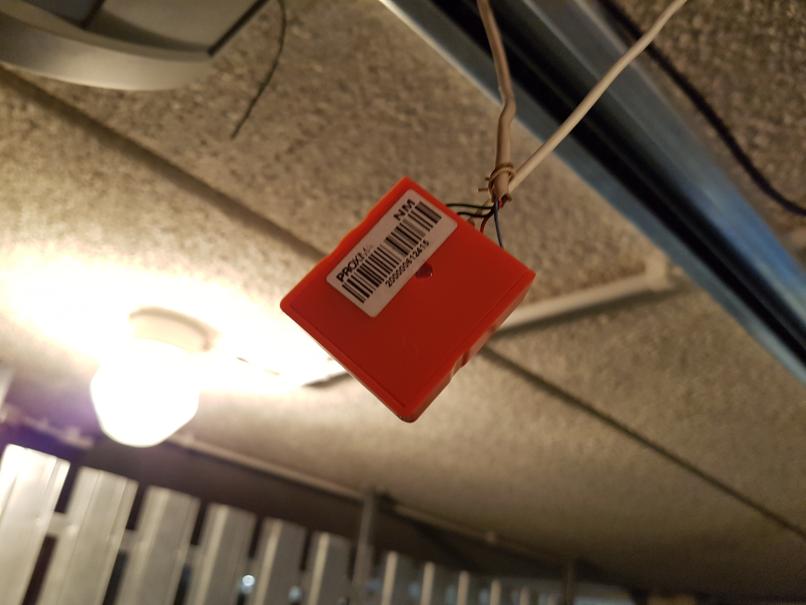

    Zdjęcia radia i pilota:
    Jak rozpoznać model sterownika Proxima do zaprogramowania dodatkowego pilota?Jak rozpoznać model sterownika Proxima do zaprogramowania dodatkowego pilota? Jak rozpoznać model sterownika Proxima do zaprogramowania dodatkowego pilota?Jak rozpoznać model sterownika Proxima do zaprogramowania dodatkowego pilota?
    Wnioskuję, że mam kodowanie PROXIMA ze zmiennym kodem i odpowiedni pilot to ten? https://www.proxima.pl/produkt/pilot-banan-42/
    Co do samego radia - serwisant użył kawałka drutu (ok. 15cm) jako anteny. Czy długość tej "anteny" jest dobrana celowo, czy można użyć dłuższego drutu w celu polepszenia zasięgu?

    Pilot na 99% jest z kodowaniem PROXIMA, jeżeli tak nie będzie, to proszę odesłać, na nasz koszt pilota kupionego i pilota ze zdjęcia.
    Wyślemy na nasz koszt dwa dobre BANANY. Kupując proszę powiedzieć że ewentualna wymiana uzgodniona z PROXYMILIANem.
    Co do anteny to długość jest odpowiednia - antena 1/4 długości fali radiowej 434MHz, to około 17cm, dwa centymetry to długość ścieżki obwodu drukowanego doprowadzającej sygnał do odbiornika +15cm drutu jest zgodna z teorią anten.
    Czasami antena półfalowa działa lepiej: wtedy 34cm-2cm=32cm,
    Dłuższa antena to teoretycznie tylko gorzej, ale tylko teoretycznie.
    Proszę wypróbowywać różne długości anteny, a nóż...
    Można do złącza antenowego dołączyć antenę zewnętrzną, wyprowadzaną na zewnątrz budynku, im wyżej tym lepiej..
