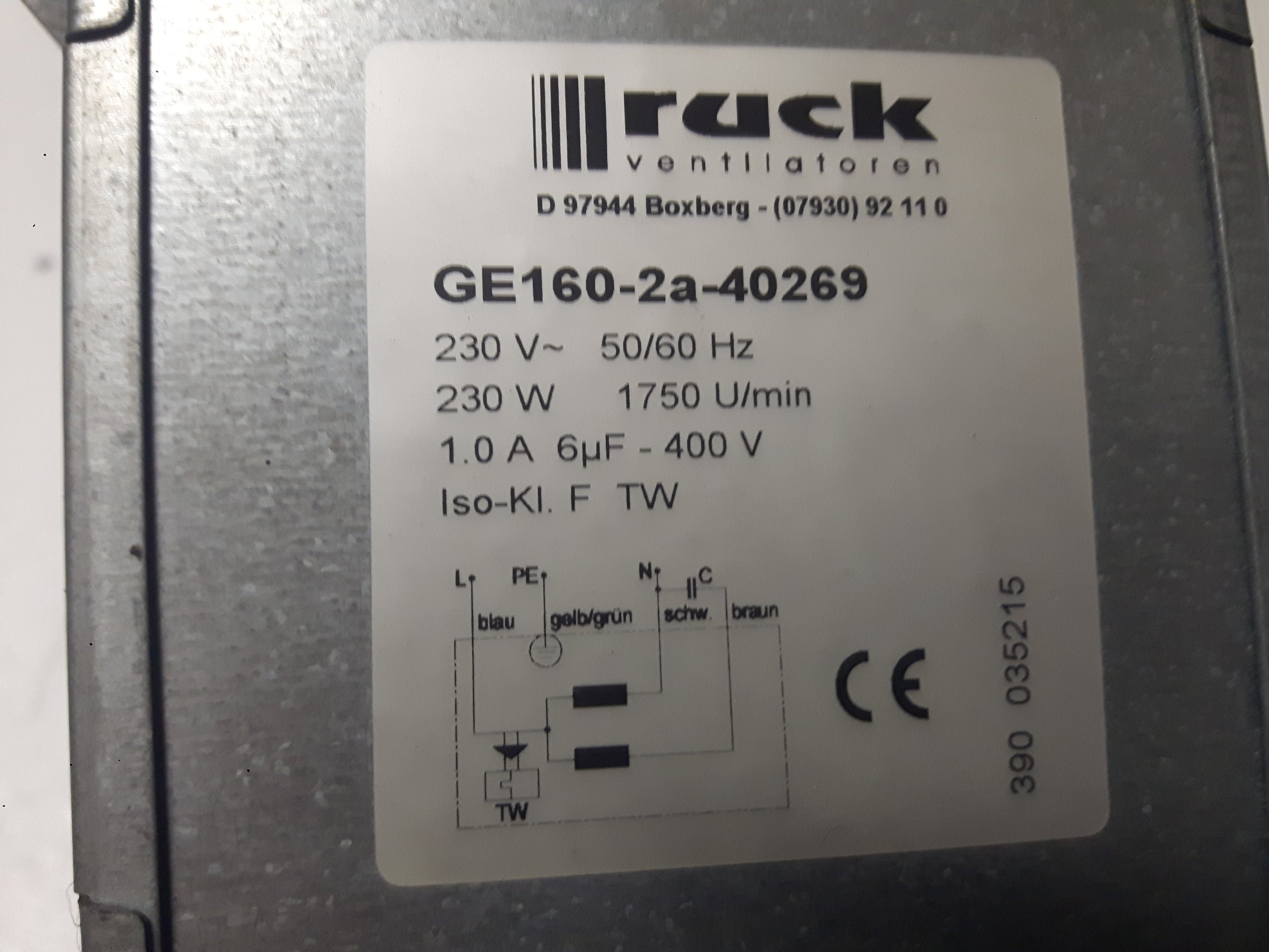

    Mam wentylator promieniowy 230/400V, chciałbym podłączyć go pod 230V... Czy potrzebuję kondensator(6uF), czy potrzebny jest tylko przy zasilaniu 400V?? Jeśli przy 230V, nie jest potrzebny to podłączam przewody "niebieski" i "czarny" oraz uziemienie "zielono-żółty" ? Na wentylatorze jest taki schemat połączenia: Podłączenie wentylatora promieniowego 230/400V pod 230V - kondensator 6uF?

    Przecież on jest na 230V podłączasz zgodnie ze schematem, kondensator jest na 400V i jest potrzebny.

    Wszystko według schematu podłącz i będzie działać na 230V. L - faza , N -neutralny , PE - ochronny. Kondensator nie jest czasem " wbudowany"? Sprawdź bo może już tam jest .

    Czyli najprawdopodobniej kondensatora nie ma i trzeba go podłączyć o takich parametrach jak widać na zdjęciu.

    Raczej nie ma...Czyli kondensator wpiąć między czarny i brązowy tak jak na schemacie?Dziękuję za pomoc

    Tak między czarny a brązowy. Tak zapytam z ciekawości jaki duży jest ten silnik ? Szukam coś nie dużego o podobnych parametrach.

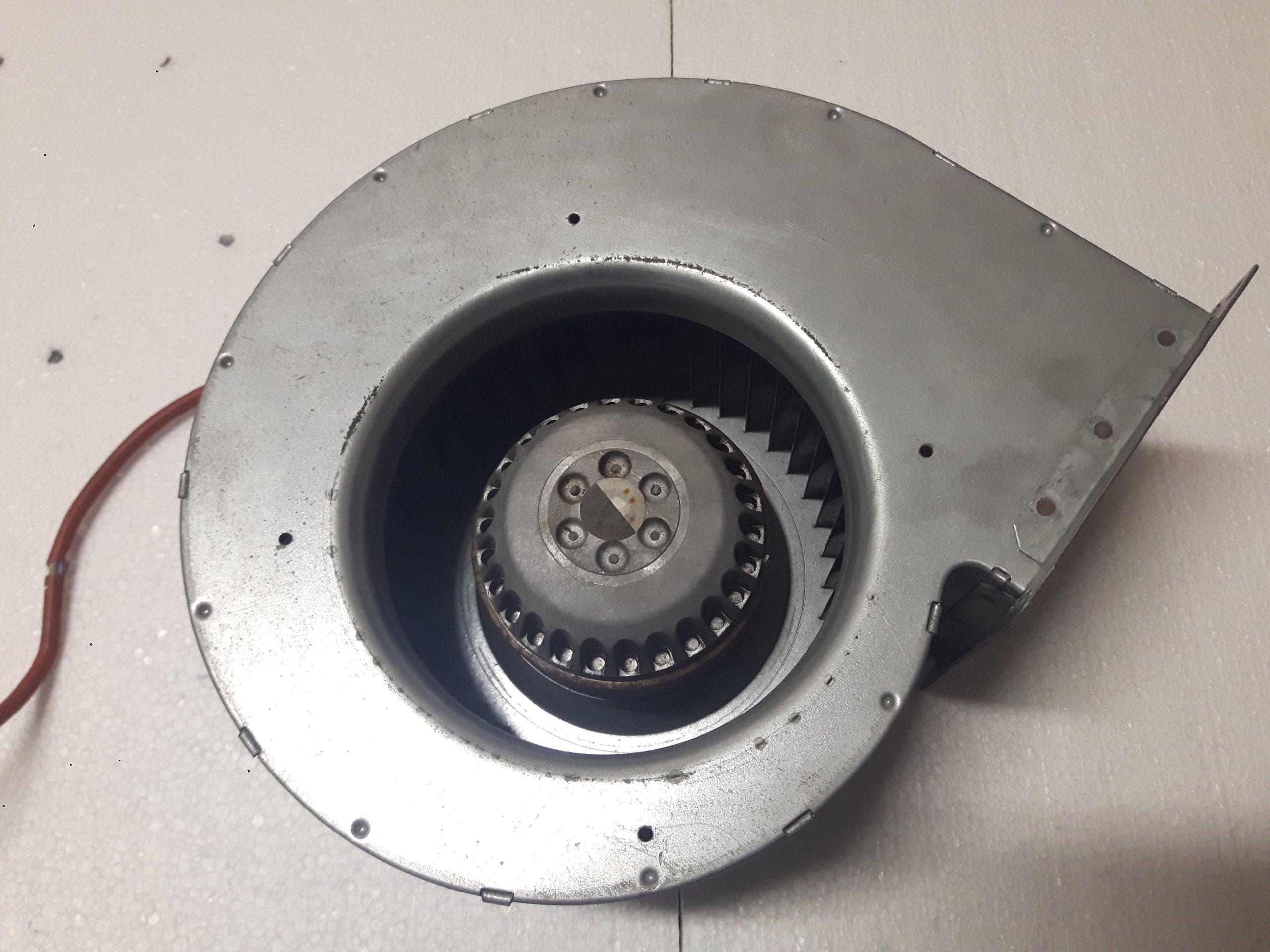

    cały wentylator ma średnicę 25cm,szerokość ok 10cm, otwór wylotowy 12na14cm - kwadrat Podłączenie wentylatora promieniowego 230/400V pod 230V - kondensator 6uF? ...

    zasysanie jednostronne

    sam silnik ma średnicę 9cm... mam jeszcze ostatnie laickie pytanie: szukam tych kondensatorów i widzę że większość ma 4 konektory ..mam szukać takiego z dwoma czy może być taki z czterema a wykorzystuję tylko dwa konektory?

    Może być z czterema z tego co widzę są to dwie pary konektorów, ale na aukcjach też są z dwoma.
