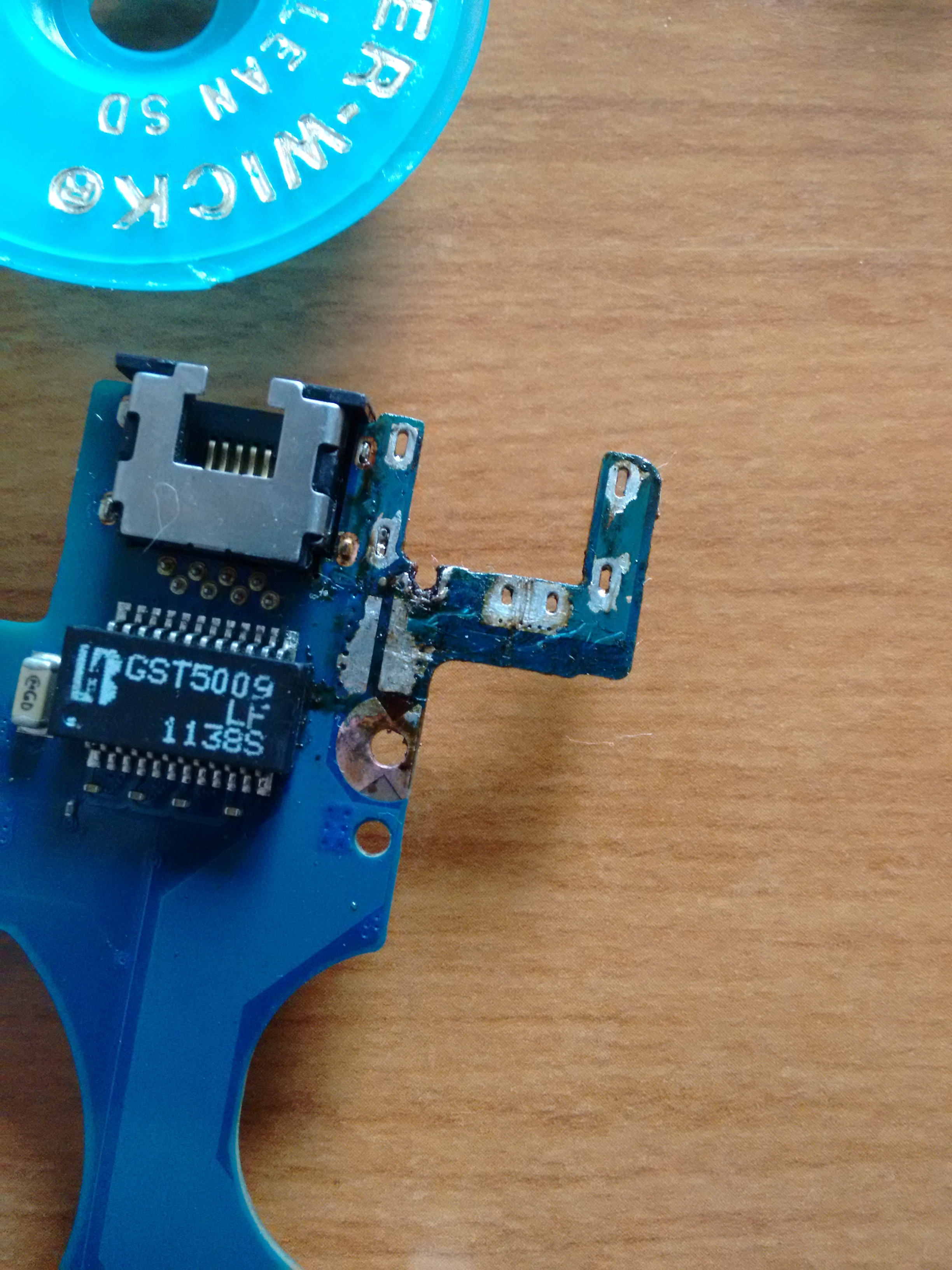

    Kupiłem tego laptopa jakiś rok temu na olx, od początku były z nim problemy ponieważ karta graficzna się przegrzewała. Kupiłem nowe chłodzenie i oddałem komputer sprzedawcy bo zaoferował, że je wymieni... Po upływie około pół roku w laptopie przestały grać głośniki, później przestał ładować baterię aż w końcu przestał się w ogóle uruchamiać, zielona dioda sygnalizująca zasilanie nie świeciła. Rozebrałem laptopa i okazało się, że gniazdo zasilania na płycie było naprawiane i to w sposób bardzo nie profesjonalny, wszystko było zalane cyną pozwierane jakimiś kawałkami drutu itd. Kupiłem dławiki BLM21PG220SN1D, bo oryginalnych HU-1M2012-121JT nie mogłem znaleźć a wyczytałem gdzieś, że te będą tam pasować, nowe gniazdo DC i plecionkę rozlutowniczą. Odessałem cynę, ale okazało się że nie ma nawet gdzie tego przylutować:

    Przylutowałem nawet gnizado i te dławiki byle jak na oko, komputer się uruchomił i zawiesił na logo samsunga....

    Rafix205 napisał:
    Dałoby się może jakoś przylutować zasilacz w miejsce baterii na stałe?
    W miejsce baterii nie jest to możliwe.
    Należy wlutować gniazdo, naprawić uszkodzone połączenia i będzie śmigać.
    Wielokrotnie robiłem usterki tego typu gdzie usterki, wypalenia były dużo większe.

    Rafix205 napisał:
    Jak się naprawia takie uszkodzone połączenia?
    Trzeba oczyścić ten syf.
    Styk plusowy gniazda kawałkiem srebrzanki przylutować do oczyszczonej z soldermaski miedzi, wlutować dławiki i gotowe.
    Dobry topnik bardzo pomocny w tym przypadku.

    Dławiki wystarczy po prostu wlutować jeden obok drugiego mniej więcej w tym miejscu, w którym powinny być? Mógłbyś dokładnie opisać gdzie i jak wlutować ten styk plusowy gniazda?
    Tak.
    Przecież widać ścieżkę, oczyść to zobaczysz.
