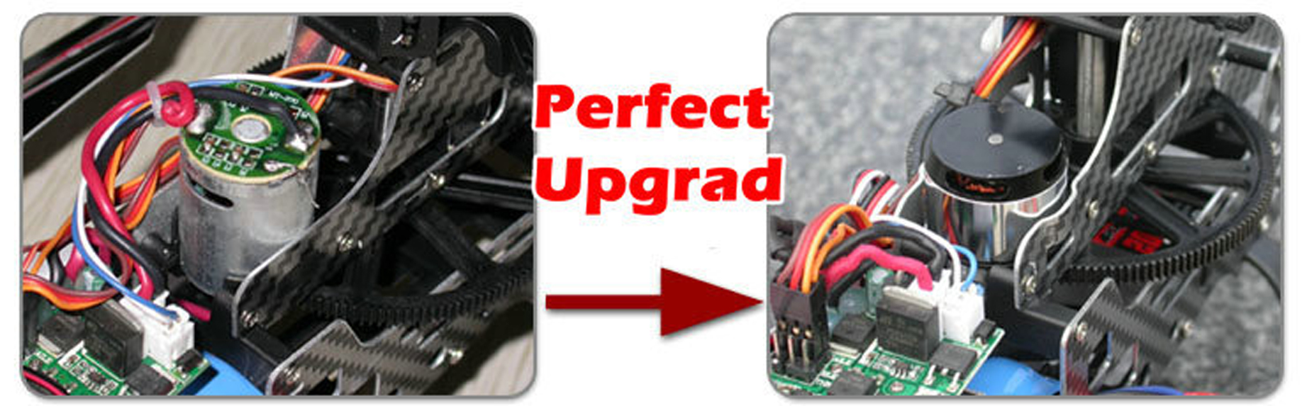

    Płytka nie podaje żadnego napięcia na silnik, ale silnik po podłączeniu na krótko wyrywa śmigłowiec w powietrze. Znalazłem taki upgrade kit (zdj w załączniku) i myślę że ma to prawo działać. Na płytce jest jedno wolne złącze 3-pinowe które jest złączone z głównymi śmigłami (ozn. THRO), ponieważ gdy podepnę w to miejsce serwo dodając gazu servo idzie w górę razem ze śmigłem ogonowym. Co do akumulatora to mam lipo 7.4v 1450mAh 30C(aktualnie naładowane do 7.7v) próbowałem tez na 7.4v 1600 40c i dalej to samo.
    • Helikopter mjx f645 nie kręci głównymi śmigłami 20170423_120816.jpg (961.16 KB) Musisz być zalogowany, aby pobrać ten załącznik.
    • Helikopter mjx f645 nie kręci głównymi śmigłami New-Arrival-MJX-F45-New-Kind-Brushless-System-With-Power-Motor-KV-3450-And-Hobbywing-Skywalker.jpg (170.22 KB) Musisz być zalogowany, aby pobrać ten załącznik.

    Popatrz na forach z Quadokopterami. Często ludzie wyprzedają dobre silniki i regulatory dość tanio (bo np 1 im padł i wolą mieć komplet nowych) i po kosztach byś to wsadził. To że wolny kanał obsługuje regulator to takie 50/50. Bo jeśli nawet serwo reaguje to zależy jaka jest pozycja zerowa. Bo może się okazać że np w 0 pozycji przepustnicy silnik będzie już na pewnych obrotach, wtedy lipka.

    Większość regulatorów do dronów nie ma BEC-a wbudowanego.
    A w takim modelu może to być problem.
