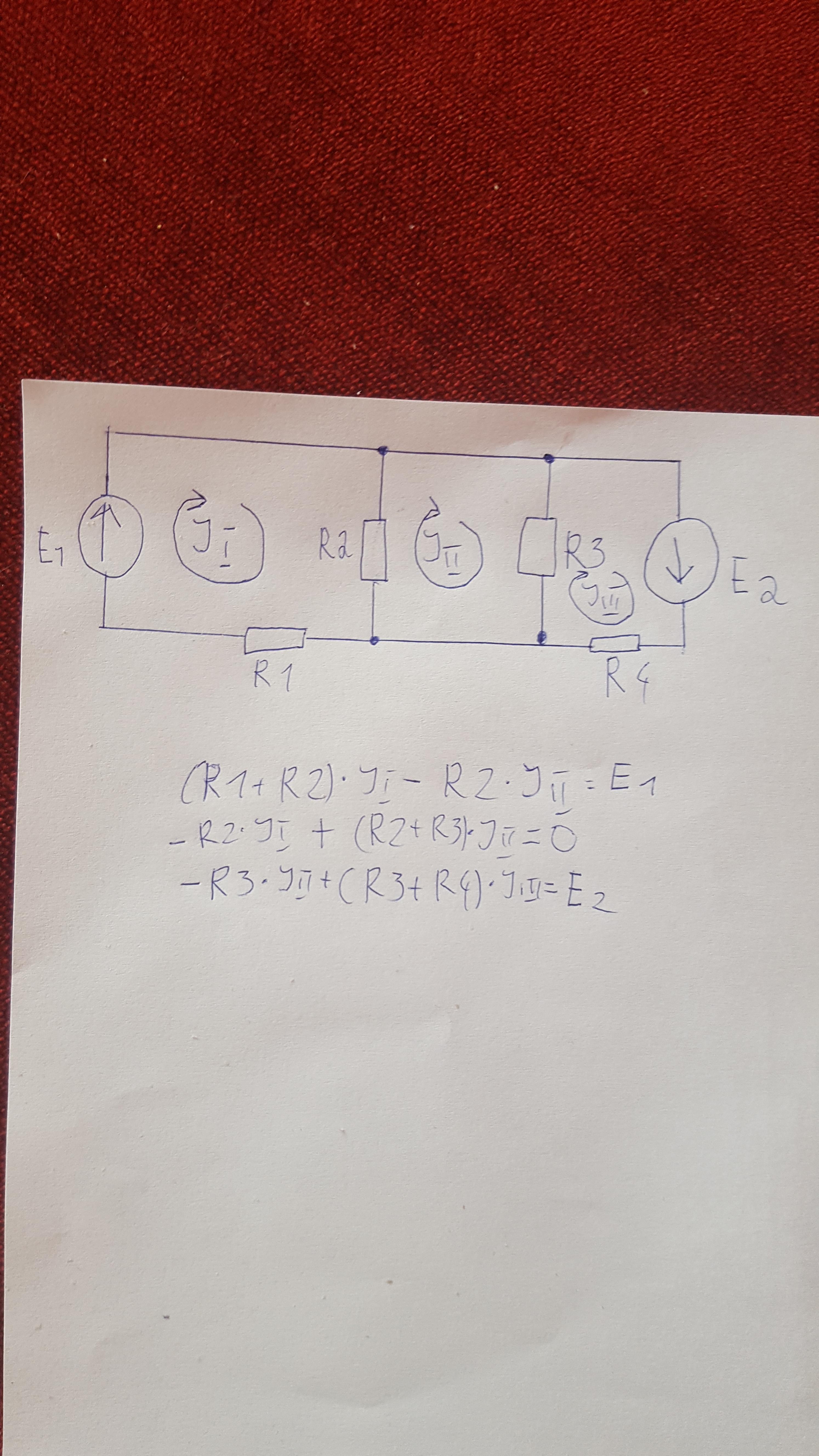

    Witam proszę o sprawdzenie poprawności równań i o podpowiedź jak dalej rozwiązać obwód Sprawdzenie równań i dalsze kroki w rozwiązywaniu obwodu z 3 oczkami [/img]

    Po pierwsze nie napisałeś, co ma być policzone.
    Po drugie taka podpowiedź: To nie jest obwód z trzema, tylko z dwoma oczkami.
    Kolejna podpowiedź: Co niby miałoby wymuszać przepływ prądu Jii ?

    Czy te równania po podstawieniu są ok bo nie mogę dość do rozwiązania ? Sprawdzenie równań i dalsze kroki w rozwiązywaniu obwodu z 3 oczkami

    Przeczytaj jeszcze raz:

    Witam po raz kolejny teraz zgłaszam się do was z metoda kirchhoffa.Rozpływ prądów zaznaczyłem za pomocą symulatora obwodu i z tak zaznaczonych kierunków wychodzą tylko 2 równania prądowe orientuje się ktoś jak znaleźć 3 równanie ? Rozumiem,że do rozwiązania tych równań (drugiego prawa) potrzebne jest jeszcze jedne prądowe ? Sprawdzenie równań i dalsze kroki w rozwiązywaniu obwodu z 3 oczkami
